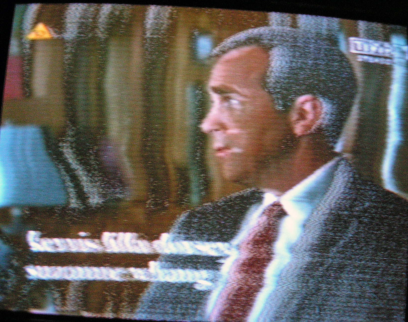

    Tv jw. Po włączeniu do siecie ekran rozjaśnia się i pojawia się głos. Po około 1-2 min. jest obraz z zerwaną synch. pionową.
    Wymieniłem C 1399=4,7u/50V, C732=4,7u/50V i C3908=10u/16V. Nadal zrywa synch. pion. a na ekranie widać obraz w wązkie paski poziome. Nie wiem co dalej , może ktoś pomoże.

    Wymieniłem C3910 i C2126 nie pomogło.Gdy obraz zatrzyma się to na półcieniach konturów widać morke ,przy konturach napisów podwójnie. Co mogę dalej zrobić ?

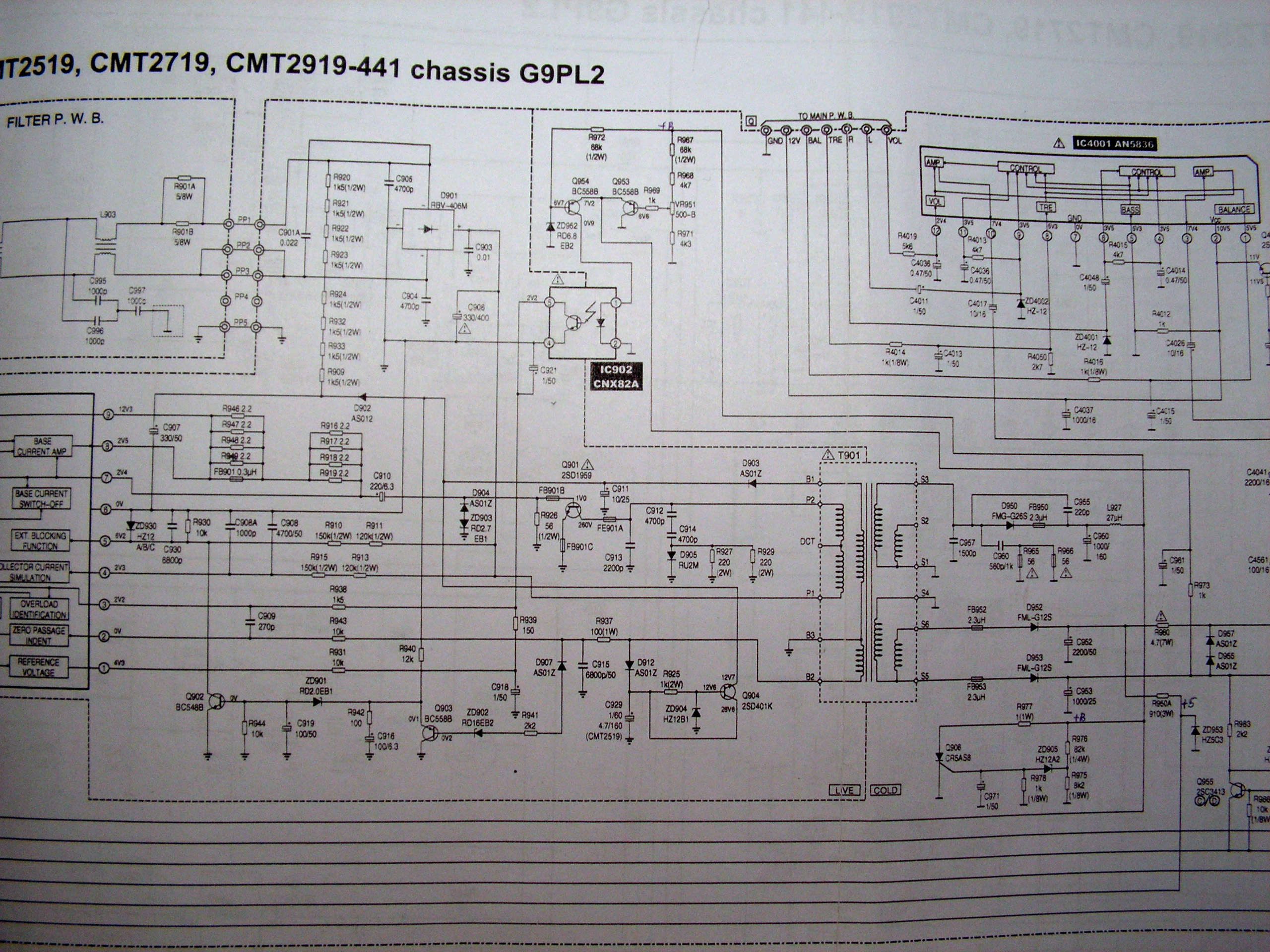

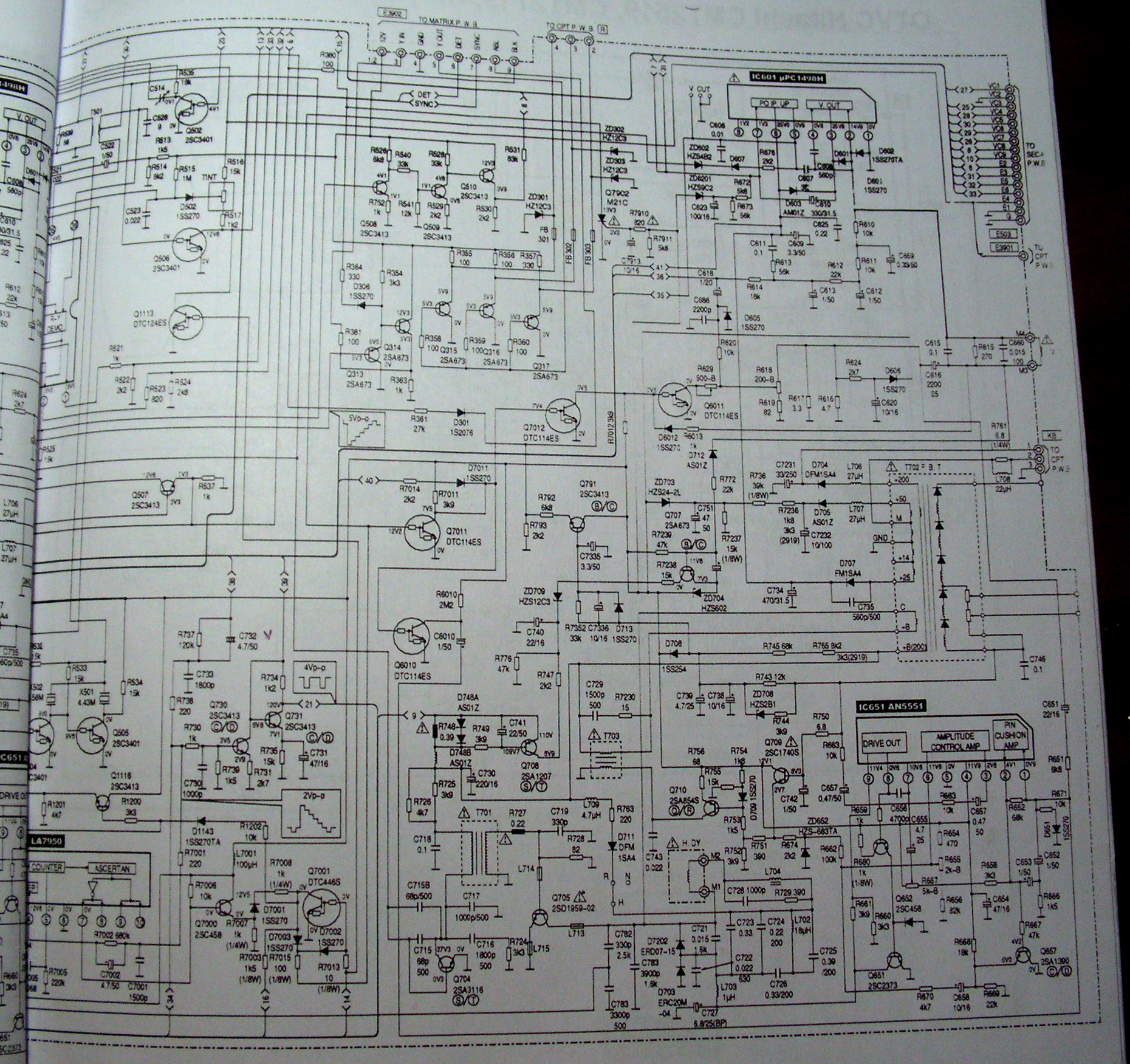

    DziadziuMieciu na T901 nóżka P1 mam napięcie 260v ,natomiast na kolektorze Q901 powinno być 260v a niema.Podejrzewam że C 913 ma upływność ,czy mam rację? Hitachi CMT 2719 ch. G9PL2 - obraz z zerwaną synchronizacją poniżej odchylanie Hitachi CMT 2719 ch. G9PL2 - obraz z zerwaną synchronizacją

    Nie naprawiłem.Po wymianie Q901 2sd1959 [zrobiłem zwarcie miernikiem] na zastępczy,którego zalecili mi na Wolumenie uruchomił się z zerwaną synch.pion. Po wyłączeniu i ponownym włączeniu zasilacz piska.Na Q901 mam nap.260V ,tak jak w serwisówce.Brak napięcia 5V, 12V i B . Nie wiem co dalej?

    Bez paniki przecież przetwornicę miałeś już naprawioną. Wylutuj i sprawdż ostatnio kupiony tranzystor, bezpieczniki po stronie wtórnej. Jeżeli nic nie znajdziesz to odłącz stopień końcowy H [wylutuj na przykład tranzystor]. Przetwornicę na napięciu +B obciążyć żarówką i doprowadzić do pojawienia się chociaż przybliżonych napięć na wyjściu. Ja dopiero będę u klienta w piątek to podglądnę co i jak. Podpowiadam Ci ogólnikowo , bo nie dysponuję schematem tego konkretnego modelu.
  • #19 4854622
    marekniko
    Posty: 284
    Pomógł: 18
    Ocena: 37
    Bemo1 po odłączeniu H i obciążeniu żarówką mam nap.5V=6V, B 114V brak nap. 12V. Na Q901 mam nap.288V ,powinno być 260V.Czego szukać dalej? Część schematu zasilacza i pionowego odch.umieściłem w poście wyżej.

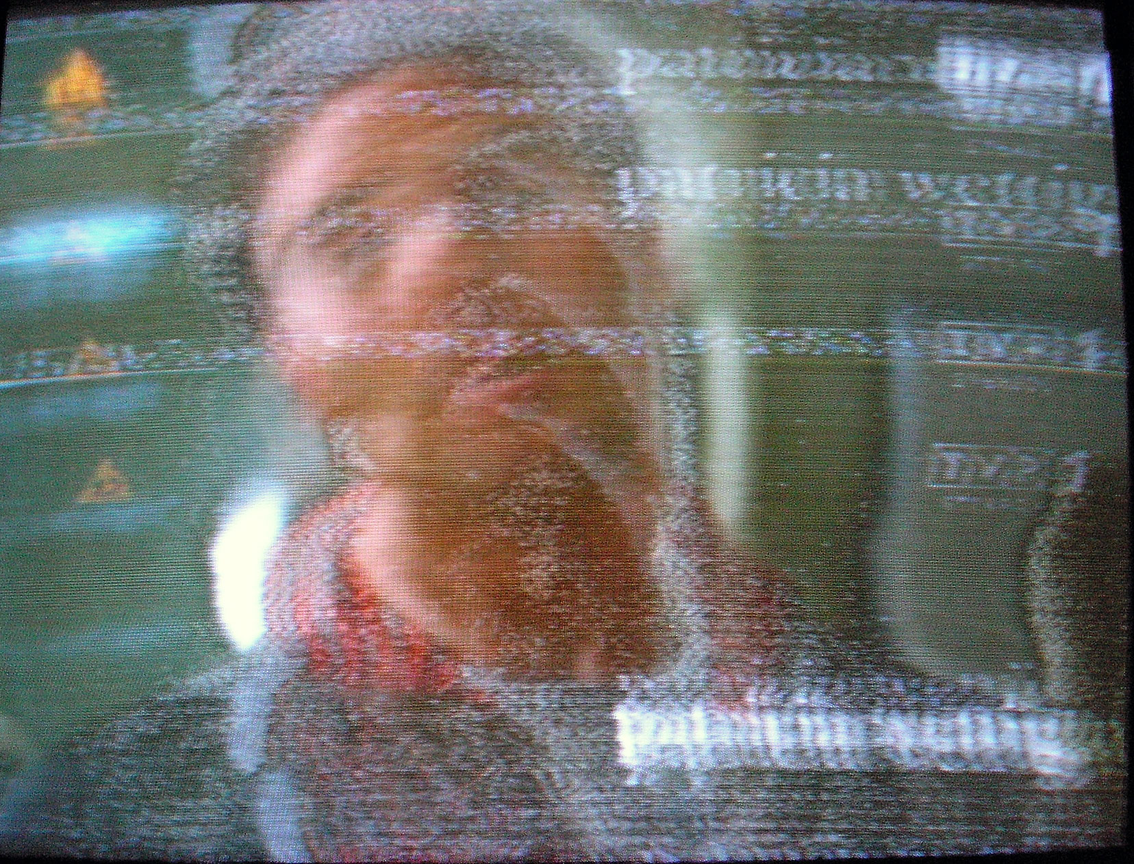

    Witaj Bemo1. Q951 podmieniłem. Okazało się jednak że +12V dopiero jest po załączeniu +B na płyte [MAIN]. C1329 też podmieniłem ,ale nie pomogło. Teraz wystąpił nowy problem, pilotem nie mogę wyłączyć na standby, ekran bardzo jasny z liniami powrotów. Co mogło się stać? Z góry dziękuję za wszelką pomoc. Tak widać na ekranie. Hitachi CMT 2719 ch. G9PL2 - obraz z zerwaną synchronizacją Hitachi CMT 2719 ch. G9PL2 - obraz z zerwaną synchronizacją
