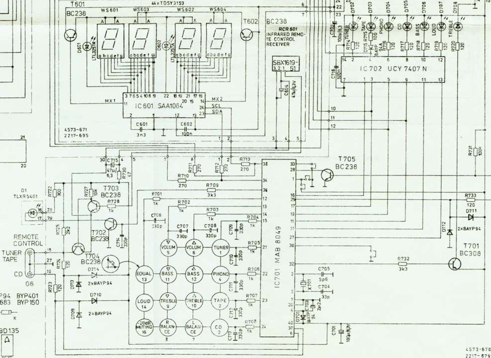

    Przed chwilą umarł mój wzmacniacz diory ws502. Wiem, że jest dużo zdań negatywnych na temat tego sprzętu, ale ja jestem jednak z niego bardzo zadowolony i chciałbym go ożywić.
    A więc usterka wygląda tak:
    Przenosiłem wzmacniacz, bo przestrajałem tuner. Po ustawieniu z powrotem na miejscu i włączeniu zasilania usłyszałem pstryknięcie zwarcia wewnątrz wzmacniacza. Po włączeniu niby wszystko ok., ale po chwili na wyswietlaczu zaświeciły się wszystkie diody sygnalizujące wejścia (tuner, CD, etc.) a na wyświetlaczu pojawiło się coś w rodzaju podkreślonego małego u. Po resecie zasilania już tylko świeci dioda tuner i nic więcej. Po otwarciu obudowy zauważyłem ze gniazda zdalnego sterowania tunera/magnetofonu i cd, (które dotychczas było przyklejone klejem na gorąco do obudowy, ponieważ w jego miejsce w obudowie było wmontowane gniazdo ze zdalnego sterowania, ale przewodowego mojej konstrukcji) dotyka kondensatora umieszczonego w obwodzie zasilania głównego i prawdopodobnie dotykało również wyprowadzenia jednej z diod z mostka prostowniczego. Więc mój pierwszy wniosek był taki, że na układ sterujący zrealizowany na ic701 mab 8049 oraz ic601 saa1064 poprzez nieszczęsne gniazdo poszło napięcie zasilania i go zjarało. Rzeczywiście po dalszym demontowaniu i dotarciu to w/w układów ic601 wyraznie zalatuję spalenizną, ale i ic701 trochę śmierdzi.
    Proszę wiec o poradę i stwierdzenie czy rzeczywiście moja diagnoza jest trafna czy może to coś innego i jak sprawdzić czy to dokładnie to.
    A czy jest możliwość prowizorycznego uruchomienia bez układu sterowania i przełącznika wejść (ic102), podając na wejście (tak jakby podając sygnał audio na wyjście do nagrywania magnetofonu) przedwzmacniacza (ic103) lub chyba lepiej na jego wyjścia sygnał? Co o tym sądzicie? Potem pozostaje jeszcze uruchomienie samego wzmacniacza...
    oto schemat sterowania z układami które padły

    No to narobiłeś "bigosu" sobie. Tak to jest jak robi się prowizorki.
    Bez sterowania nie wiele zrobisz, samą końcówkę można by uruchomić.

    Dałem Ci radę! Bez proca tego nie uruchomisz!
    Jak by nie była prowizora to takie zwarcie by nie nastąpiło!

    no ale mam wymienic ic701 mab 8049 czy ic601 saa1064, a może oba??

    Na początek procek!

    Może i procek, ale w pierwszej kolejności sprawdzić trzeba czy jest w normie zasilanie +5V (IC402). Bez tego można procek ponownie "ugotować".

    A więc sprawdziłem napięcie na wyjściu stabilizatora IC402 i oba (+5V i +12V) są Ok, mimo że płytka jest troszkę przyrumieniona, ale wszystko działa. Aktualnie czekam na procek, ale to towar deficytowy i to potrwa.
    Jeśli dobrze myślę to, jeżeli jest zjarany i procesor i sterownik wyświetlaczy to po wymienieniu tylko, procka wzmacniacz powinien wystartować, ale bez wyświetlaczy (będą tylko świecić diody sygnalizacji wejść, bo to inny sterownik obsługuje)?
    Inna sprawa, że przy okazji chcę wymienić kondensator filtrujący zasilania końcówek mocy z 2x4700uF na 2x6800uF, a co za tym idzie musze wymienić mostek PR401 B80C 5000-3300, (choć u mnie są diody), który ma prąd 5A/3.3A na mocniejszy, 8A wystarczy? Czy lepiej 10A?

    Przed chwila zauważyłem, że zjarał się R724 i T704 w poniedziałek je wymienie i mam cichą nadzieję że to tylko to...
    Po za tym puściłem tak jak wspominałem w I poście sygnał przez potencjometr bezpośrednio na końcówkę i gra...

    Procesor wymieniony, ale nie obejdzie sie raczej bez wymiany sterownika wyswietlaczy i sterowniaka diod sygnalizacyjnych... ale wzmacniacz wykonuje wszystkie operacje tyle że nie są sygnalizowane w zaden sposób na wyswietlaczu...
