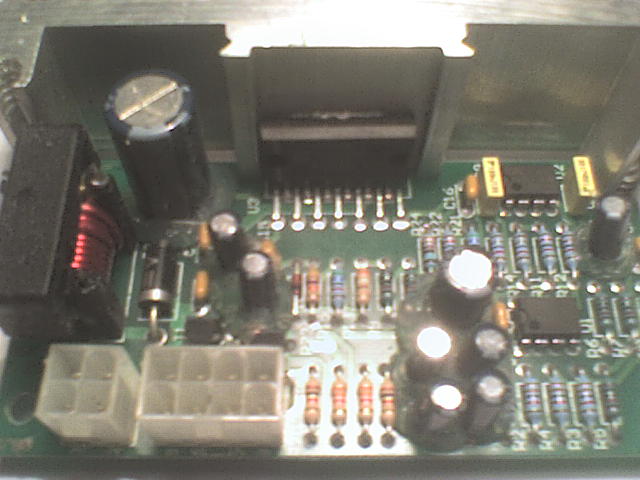

    Mam problem z subwooferem od Audi A4 Avant. Usterka jest taka że nie gra wcale. Wzmacniacz w środku czyli TDA8563 jest ok ale nie dopływają do niego wszelkie prądy i napięcia. Po prostu zero odpowiedzi bez schematu tego wzmacniacza a dokładnie płytki nie jestem wstanie go naprawić. Choć może już ktoś takie coś naprawiał i spotkał się z owym problemem.
    Więc potrzebuje schematu szukałem na googlach i nic nie ma.

    Heh przecież masz schemat!!! Daj dokładne zdjęcie tego wzmacniacza - płytka od góry i od dołu, spróbuję poprowadzić cię z naprawą...

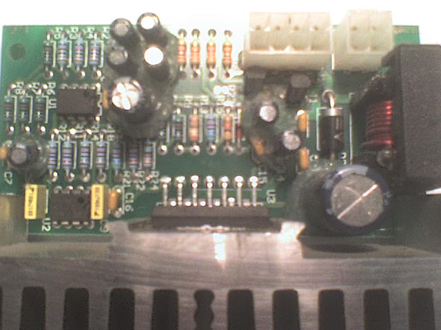

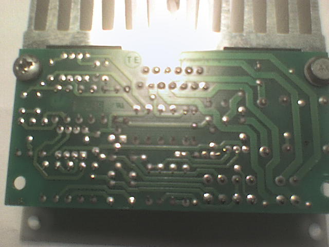

    Mam schemat tylko TDA8563 a nie całej płytki!!??
    O to foto:
    Subwoofer Bose Nokia JTB Audi A4 Avant - brak schematu wzmacniacza TDA8563, Subwoofer Bose Nokia JTB Audi A4 Avant - brak schematu wzmacniacza TDA8563,Subwoofer Bose Nokia JTB Audi A4 Avant - brak schematu wzmacniacza TDA8563
  • #8 4814269
    kortyleski
    Posty: 12263
    Pomógł: 957
    Ocena: 3843
    Wiec tak: Ta mniejsza 4pinowa kość to głośniki,zasilanie musisz poszukać ścieżek, ja niedokładnie widzę, od tego największego kondensatora do pinów drugiej kości, albo podać napięcie bezporednio na nogi kondensatora.Po podłączeniu napięcia sprawdz miernikiem co dzieje ię na nóżce 11 układu, to wejście sterujące wyciszaniem, Powinno być tam 12 V jeżeli nie ma to podaj bezpośrednio na nogę układu, przez rezystor 1kohm. Wzmacniacz powinien zapracować, dotykając wkrętakiem nóżek 1 lub 13 powinieneś usłyszeć brzęczenie w głośnikach.

    PS:Pod 8 pinową kością znalazłem przepaloną ścieżkę.
    Polutowałem ją i podłączyłem do zasilania i zero reakcji?

    Podłącz szeregowo z żarówką 12V 21V, zapobiegniesz uszkodzeniu sprawnych jeszcze elementów. Z tego co widzę jest tam dioda zabezpieczająca, sprawdz czy nie ma zwarcia, to taka duża czarna koło dławika.Sprawdz również samego TDA czy pomiędzy 8 i 10 nogą nie ma zwarcia...

    Znalałem tą największą diodę była uszkodzona.
    Teraz napięcie jest na TDA ale nie słychać nic w głośniku nawet zadnego cyknięcia jak podzłącza się zasilanie. Pod dostknięcu dodatniego biegunu sygnału wejściowego nie słychać takgże próbkowania wzmacniacza.

    Na nóżce 11 jest napięcie 10,5V.
    A z tym próbkowaniem chodziło mi o to że jak się dotknie przewodu sygnałowego to zaczyna tak specywicznie buczeć, z tąd wiadomo że wszystko ok?
    TDA dostaje swoją temp. pracy i na tym się kończy.
    Brak dzwięku???!!!!

    jeśli się gzeje "na luzie" to raczej uszkodzona kostka... Powinien być zimny

    No grzeje się w spoczynku. Ale napięcie dochodzi. Czyli czeka mnie wymiana całego TDA? A ile procent mam pewności czy to układ?

    100% tylko przyłóż się do tego.
    Weź z datasheetu numery końcówek, zasilanie i głośnik bezpośrednio wlutuj w układ scalony,
    zasilanie przez żarówkę 12v 21w żeby w razie zwarcia nic nie upalić. ma końcówke "mute" też podaj napięcie, dotknij palcem wejścia - buczy to dobrze, nie to mute na mase - i palec na wejście - jak nie ma odzewu tadek do wymiany

    No i poszło TDA jak nowy ale dużo czasu główkowania sprawdzania obliczania projektowania aż tu nagle okazuje się że to jeden z TL702 i nic więcej co mogę powiedzieć subwoofer dostał niezłego kopa albo ktoś pomylił polaryzacje zasilania ale z góry dzięki wszystkim. A przebieg naprawy dołączę do Bazy usterek już wkrótce.
