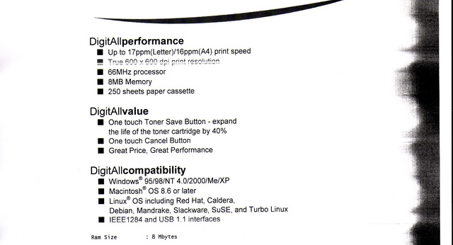

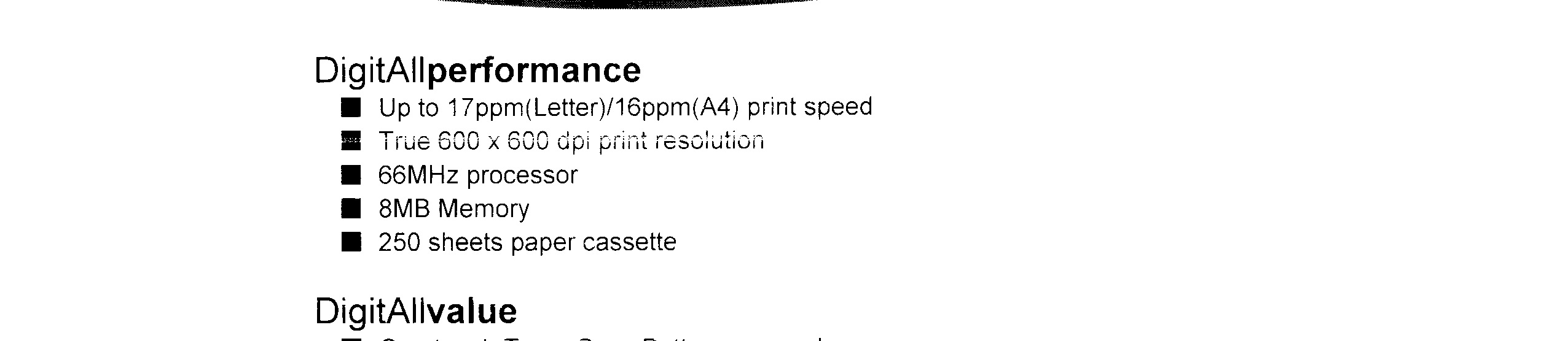

    Witam, szukam pomocy .Mam drukarkę Samsung ML-1710.
    Wymieniłem kartridż ( nie orginalny). Wydruk jest poprawny za wyjątkiem że po prawej stronie są ciemne smugi w odstępach obwodu bębna .Czasami smugi są jak pozioma linia również w równych odstępach.
    Tak to wygląda jak cos byłoby przyklejone do bębna , a nie jest. Wszystko inne jest chyba ok.
    Co robić ??
    Dzieki za jakies porady

    Beben jest ( wyglada ) nowy .Pierwsza kartka test page byla ok. Nastepne zaczely dawac te "zabrudzenia"

    Odległości wskazują na uszkodzenie bębna i elektrody ładującej PCR. A jak drukuje na innyn tonerze. Być może masz uszkodzoną grzałkę.

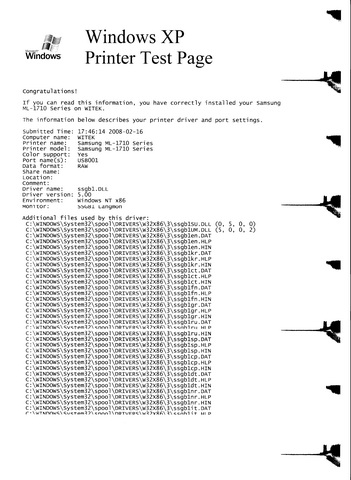

    Gdy wlacze drukarke wlacznikiem On/Off i zrobie probe test page
    to sa cinkie linie nawet malo widoczne. Oczywiscie jak te linie wejda na druk to efekt jest jak drukarki igielkowej z popsuta jedna igla. Gdy zostawie wlaczona drukarke na np. 30 min i zrobie ponownie Test page to mam obraz zabrudzony na czlej wysokosci A4 z prawej strony - zalaczam skan czesci tej strony.
    Czyli jest to cos co zasmieca beben elektrycznie ?

    toner regenerowany? jak tak to coś jest nie tak z wałkiem magnetycznym i listwą dozowania toneru

    tzn. że źle został zregenerowany, prawdopodobnie uszczelka z gąbki weszła pod listwę dozującą toner,

    spróbuj jeszcze ustawić papier w sterowniku na karton albo kopertę i wydrukuj z 50 białych kartek - to pozwoli wyeliminować problem z rolka grzejną

    tak, ponieważ w trybie karton, lub koperta, po pierwsze zwiększa sie temperatura, a po drugie zmniejsza prędkość, co pozwala oczyścić układ utrwalania z ewentualnego zanieczyszczenia, jeśli to nie nie zmieni to będzie zespół z tonerem do wymiany
