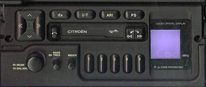

    Trafiło do mnie radio Citroena PF-1 (D) Blaupunkt-Werke-Gmbh.
    Procek-ST6154Q8/LF8925900907
    Pamięć 93C46.
    Radio ma uszkodzoną pamięć.
    Było kilka typów tego radia PF-1 (D)Sprawdziłem wszystkie wsady z Elektrody i nie pasują.
    Wsad 1234 też sprawdzony
    Potrzebuje sprawdzony wsad od tego radia.
    Dobrze wynagrodzę.

    A ja typuję że źle ją programujesz
    organizacja ma być 16 bitowa , może też mieszać zamiana bajtów tzw. SWAP
    Na marginesie to naprawdę rzadko są uszkodzone pamięci tylko albo niedoskonałe programatory albo błędy w ich obsłudze ;)

    Masz rację organizacja 16 bitowa, myślę że dobrze programuję ale nigdy nie wykluczam ,,czeskiego" błędu.
    Dzięki za sugestie

    Jeżeli pamięć była źle z czytana a potem zaprogramowana zostaje tylko wymienić wsad. Ten wsad jest oki.
