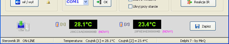

    zresztą zobaczcie sami jak to działa w moim nowo powstającym projekcie. Program ten narazie działa na PC ale równie dobrze można go zrobić w procku. Zresztą układ działa tak, że poza PCtem jest sobie Atmega8, która mierzy te temperatury i przysyła właśnie do PCta te teperatury z czujników oraz ich numery seryjne. W tym projekcie są akurat tylko 2 czujniki i zamiast opisu mają tylko numerki [1] oraz [2] ale zasada jest dokładnie taka jak opisałem. Układ był testowany w ten sposób na 6 czujnikach i też działał ale do tego projektu potrzebne są akurat tylko dwa. Pokażę to na kilku obrazkach poniżej:
    1 - stan gdy są niezdefiniowane czujniki i jeszcze nie zapisana ich konfiguracja:

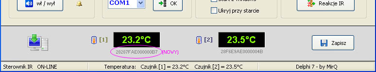

    2 - pokazany jest stan bezpośrednio po zapisie konfiguracji (zwórcie uwagę na numery czujników w czarnych okienkach)

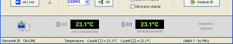

    3 - to stan gdy wyciągam dowolnego DS18B20 i odrazu widać który czujnik wyjąłem i mogę go okleić - nadać opis [1]

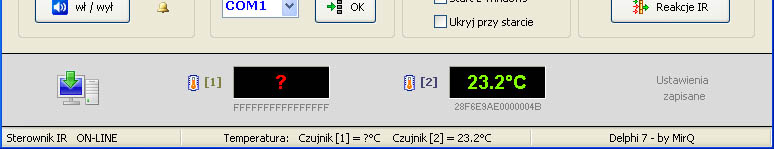

    4 - tu pokazuję co się dzieje gdy w miejsce np uszkodzonego czujnika wpinam jakis inny - pojawia się jak mówiłem on w pierwszym wolnym okienku z własnym numerem oraz znowu mam możliwość uaktualnienia/zapisu konfiguracji
    DS18B20 - jak ustalić z góry kolejność czujników?
    widać wyraźnie - zaznaczyłem to, że nowy bo ma inny numer niż te dwa poprzednie.
