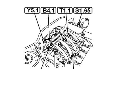

    Nie działa pompa paliwa w Renault Scenic 2001 1.6 16V.
    Stało się tak gdy auto wjechało w dużą dziurę w jezdni.
    Gdzie szukać czujnika zderzeniowego w tym aucie, ew. przekaźnika od pompy ? W komorze silnika czy może w kabinie ?
    Proszę o pomoc.
    Pozdrawiam !

    Poszukaj pod zbiorniczkiem hamulcowym.
  • #3 4827917
    Przemo-P21
    Posty: 279
    Pomógł: 12
    Ocena: 157
    S1.65 - wyłącznik bezpieczeństwa - faktycznie mógł zadziałać przy dużej dziurze

    A tak z ciekawości, bo nie miałem takiego przypadku ale mam taki silnik.
    Co w takim wypadku należy zrobić? Wymiana czujnika, czy może w jakiś sposób jego odblokowanie?

    Problem dawno rozwiązany, więc zamykam temat.
    Ps. spectrum1@ ... Jeżeli wyłącznik bezpieczeństwa zadziała, silnik przestanie pracować. Odblokowanie nie polega na wymianie, wystarczy że go wciśniesz i jedziesz dalej. :)
