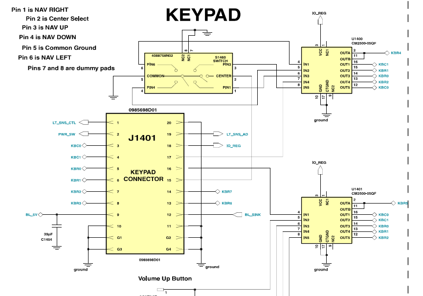

    Witam mam motke e398 i mam problem bo niedziała w niej klawiatura wymieniłem płytke klawiaturyi nic to nie pomogło pomocy!!!!!!!!

    Prawdopodobnie multiplexer do wymiany masz.
  • #6 4834859
    trygar
    Posty: 190
    piny są dobre a mógłby ktoś podać schemat i najlepiej zaznaczyć która rzecz jest padnięta

    Ten model nie ma filtra klawiatury ;) ma multiplexer ;)

    Mozesz właczyc telefon ? działa tylko czerwona słuchawka ? telefon ma 5 multiplexerow ... 3 na płytce klawi, jeden obok joya i jeden obok aparatu... w moim wypadku pomogła wymiana tego obok aparatu :) zacznij od tego, to dosc czeste w e398 ... zerknij i napisz jak postepy.

    pomogło tylko jeszcze mam jeden problem bop nie działa klawisz nr 9 oraz zielona słuchawka i joistick
    i niechce wgrywać softu wyłancza telefon gdy tylko próbuje wgrać soft
    i niechce wgrywać softu wyłancza telefon gdy tylko próbuje wgrać soft pomocy
    czy to wina multiplexera co znajduje się koło złącza klawiatury?
