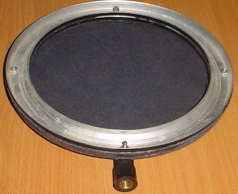

    Ja zrobiłem ze starego t-shirta i obręczy ozdobnych z kolumny Tonsila (modelu nie pamiętam).
    Jak zrobić pop filtr DIY z domowych materiałów?
  • #10 9387346
    leburaque
    Posty: 488
    Pomógł: 4
    Ocena: 111
    A jak zdobyłeś ten uchwyt? Jak on się nazywa? Ja najbardziej o te uchwyty się pytam...

    barek89 napisał:
    z lodki mikrofonowej mozna wziac taki element
    zgadza się, uchwyt (dolna część) pochodzi z mikrofonu Tonsil z lat 80-tych.

    Uchwyt pochodzi dokładnie z modelu MDU 39.
  • #19 9390349
    leburaque
    Posty: 488
    Pomógł: 4
    Ocena: 111
    Grzebię w sieci i jakoś nie rozumiem - ten model MDU 39 standardowo posiadał tylko twardą łódkę z nóżkami. Ani to klips, który można przymocować do statywu, ani łódka, która pozwoli przykręcić pop killer do statywu. Jedynie sama łódka może być wykorzystana do wersji "na statyw", takiej sztywnej zresztą. Pisałem o tym wcześniej, że nie do końca o to mi chodzi, choć ma to swoje plusy również. Zresztą - znalezienie łódki od MDU 39 może być zdecydowanie trudniejsze niż zakupienie takiego uchwytu mikrofonowego w sklepie za 5-7 zł...
    W sumie bardzo pomysłowe, dzięki za taką opcję.
  • #20 9390511
    alojzy7719
    Poziom 36  
    Posty: 2895
    Pomógł: 278
    Ocena: 188
    Musiałem zorganizować pop filtr "na wczoraj", dlatego zrobiłem go z materiałów, które miałem pod ręką. Były też modele MDU z główką (lub jak kto woli łódką) przykręcaną do statywu i taką wykorzystałem w mojej "konstrukcji". Owszem, w czasie nagrań musiałem stosować dwa statywy mikrofonowe, ale jakoś trzeba sobie radzić.

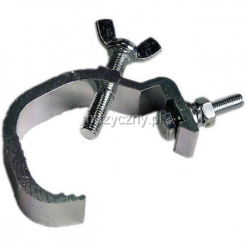

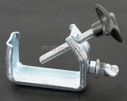

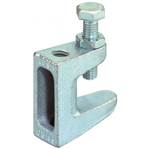

    Mam parę nowych pomysłów:
    Ściski do drewna, imadła etc...
    Klamra do dźwigarów TKL M 8 FISCHER Ref.: 43161433 ok. 10 zł:
    Już jest bliżej.
    Dalej - "Uchwyty maszynowe" aka "Pokrętła z występami"
    wszystkie oznaczone typem: DIN 6336 - za chiny nie wiem co to znaczy, ale wyszukiwarka bardzo dobrze na to reaguje... Połączenie dwóch powyższych jest już naprawdę znośne...
    Jakieś jeszcze pomysły?
    Filtr przeciwpodmuchowy może też trzymać się na starych elementach do przykręcania np. lampek nocnych, maszynek do mięsa etc. To tyle udało mi się znaleźć na dzisiaj. Czekam na odzew.
  • #24 9407002
    leburaque
    Posty: 488
    Pomógł: 4
    Ocena: 111
    Udało mi się zlokalizować coś, co będzie spełniało wszystkie wymagania produktu: można to dokładnie przymocować do rury i można do tego dokładnie dokręcić stalowy element:
    Nazywają to "Uchwyt TA-10" lub "Uchwyt efektu świetlnego"
    http://www.monacor.pl/offer.dhtml?oid=81231&sid=301
    http://glosniki.biz.pl/Systemy-oswietleniowe/...rzecznych/TA-10-Uchwyt-efektu-swietlnego.html
    "Uchwyt ze śrubą montażową M8 x 30mm i nakrętką motylkową.
    Do montażu efektów świetlnych i reflektorów na statywach
    Wersja w kolorze czarnym, metalowa, ze śrubą blokującą
    Do rur o średnicy 35-50mm
    Max obciążenie: 15kg"
    Kosztuje około 20 zł.
    Pytanie brzmi - czy skoro widać jak wygląda to poszukiwane urządzenie, to może bardziej uda się doprecyzować jakąś nazwę, bo te powyższe to nazwy własne dystrybutorów... A co najważniejsze - może uda się znaleźć takie rzeczy taniej, bo to jest równie istotne?
