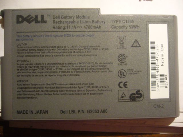

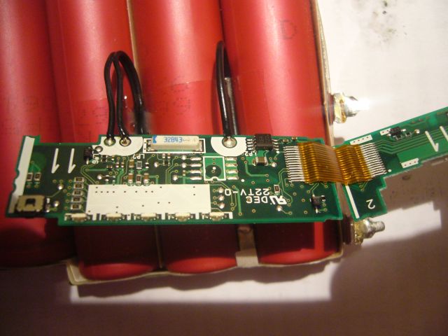

  • #11 5994643
    Krzysio4
    Posty: 151
    Pomógł: 5
    Ocena: 16
    PitD napisał:
    Można rozebrać baterię i sprawdzić ogniwa.
    Jeszcze nie wszystko stracone jak się ma dwie ręce.
    Mam ten sam problem, rozebralem baterie, pomierzylem ogniwa, jak wyeliminowac uszkodzone skoro wszystkie maja te samo napiecie, mierzyc je pod obciazeniem?
    Jest w mojej baterii 3 x po 2 ogniwa (dell d600 typ C1295, 11,1v 4700mAh, 53WH)
    Chce wymienic ogniwa z innej baterii takiej samej.
    Prosze o pomoc
  • #12 5995237
    PitD
    Posty: 3946
    Pomógł: 428

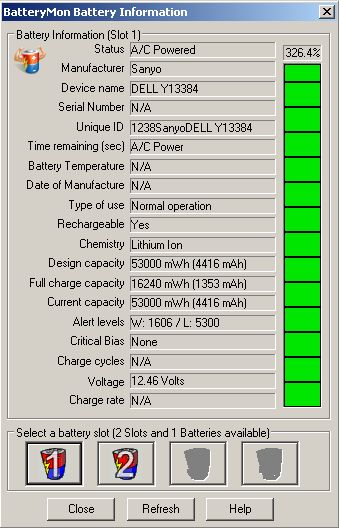

    Ocena: 233
    Ogniwa przydało by się jakoś obciążyć.
    Elektronika też może mieć przepełniony licznik cykli ładowań i tak samo nie będzie działać bateria.
    Sprawdziłeś jaki jest stan baterii np. Battery Monitorem ?
    Konto firmowe:
    Kuźnia Komputerowa
    Marsz.J.Piłsudskiego 17, Kraków, 31-110 | Strona WWW: https://www.kuznia.pl
  • #13 5996524
    Krzysio4
    Posty: 151
    Pomógł: 5
    Ocena: 16
    tak , oto screen
    DELL D600 - dziwne pulsowanie diody baterii, nie ładuje się?
  • #14 5998490
    PitD
    Posty: 3946
    Pomógł: 428
    Ocena: 233
    Z tego co widać, zapisy w epromie elektroniki są dziwne.
    326.4 % zuzycia :)
    Ja bym najpierw spróbował przeprogramować eeprom a potem dopiero brał się za ogniwa.
    Konto firmowe:
    Kuźnia Komputerowa

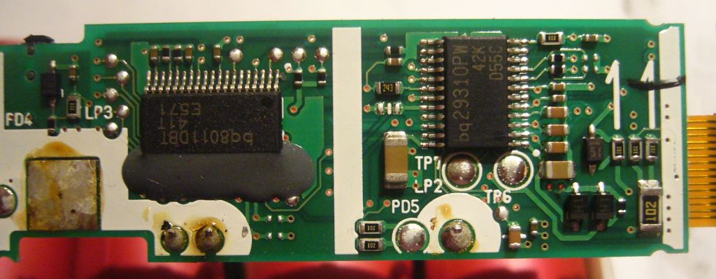

  • #15 5998957
    Krzysio4
    Posty: 151
    Pomógł: 5
    Ocena: 16
    dokladnie tak jak piszesz , odrobine to dziwne, ale dzieje sie tak tylko gdy bateria jest pelna, jak sie laduje i rozladowuje to pokazuje dobrze. Bateria w tym stanie pracuje kolo godziny moze dluzej. Masz może dobra zawartosc do tej pamietki??
  • #18 6078015
    Artee
    Użytkownik obserwowany
    Posty: 103
    Ocena: 5
    Załadowałeś ten plik? Sa jakieś efekty? Mam ten sam objaw i nie wiem czy brać się za rozbieranie czy nie. Bateria chodzi prawie 2 godziny więc jeszcze spoko. Tylko to miganie...
  • #19 6208173
    Artur79
    Posty: 202
    Ocena: 8
    witam
    poradzialiscie sobie z tym problemem ??
    moja tez miga 3 diodami ale dziala jeszcze okolo 2h ... wydobyłem juz eprom teraz suzkam sprawdzonego wsadu zeby go nie lutowac co troche .
    w załączniku moj wsad .... z trzema migajacymi diodami.
    p.s.
    probowaliscie zczytac go bez wylutowania ??
