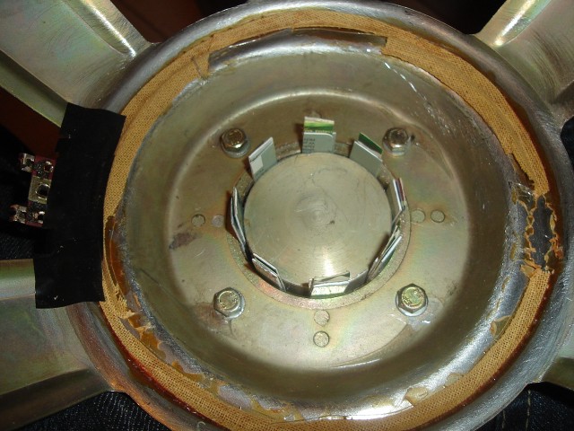

    Witam mam głośnik GDN 25/40 z Altusa 110 i rozpadł mi sie w nim magnez tak, że nie wiem jak to pokleić i wycentrować. Prośba o pomoc.

    No , czeka cię niezła robótka.
    Musisz rozebrać cały głośnik, to znaczy oderwać membrane z zawieszeniami i cewką a następnie wkleić magnes z nabiegunnikiem i następnie cewke z membraną.
    To tak w telegraficznym skrócie.

    Robota nie jest trudna i nie trzeba rozklejać całego głośnika.
    Wystarczy zdjąć kopułkę, układ magnetyczny skleić wcześniej a potem wstawić tak aby nie uszkodzić cewki. Może być to trudne, bo występują przecież duże siły, ale rozklejenie głośnika nie ułatwi sprawy a jedynie utrudni wycentrowanie później całego układu drgającego.

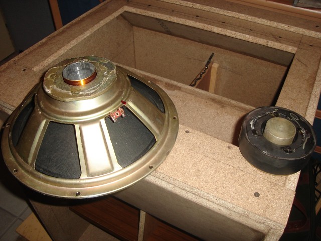

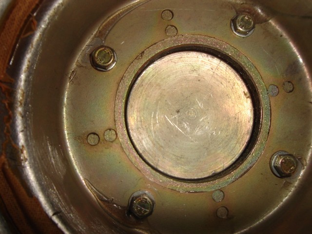

    Mi taka sytuacja przytrafiła się z GDN 30/80/2.Trzeba rozebrać głośnik bo nadbiegunnik górny przyciąga do siebie rdzeń i nie możliwe jest jego ustawienie centralnie na środku jeżeli w szczelinie znajduje się cewka.Siła z jaką te dwa elementy się przyciągają u mnie była tak ogromna, że żeby to wycentrować musiałem w szczelinę wcisnąć pociętą kartę z orlenu.Głośnik skleiłem o ile dobrze pamiętam distalem.Dodam, że magnes u mnie odkleił się dzień po zregenerowaniu głośnika.Przez kilka lat leżał sam kosz,nawet z wykręconymi śrubami mocującymi kosz z magnesem(trzymał się na kleju.Przed regeneracją wkręciłem śruby,niestety jak się później okazało jeden był za długi,przeszedł przez nadbiegunnik i podważył ferryt.Głośnik pograł dzień,klej puścił a rdzeń się przesunął tak zaciskając cewkę, ze nie szło ruszyć membraną.Dopiero jak złapałem głośnik za obręcz skierowany membraną do mnie i energicznie odepchnąłem go od siebie po czym szybko szarpnąłem do siebie to magnes się odczepił,nie uszkadzając cewki. Pozdrawiam! Zamieszcam fotki jak to wyglądało :
