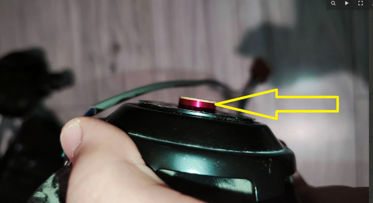

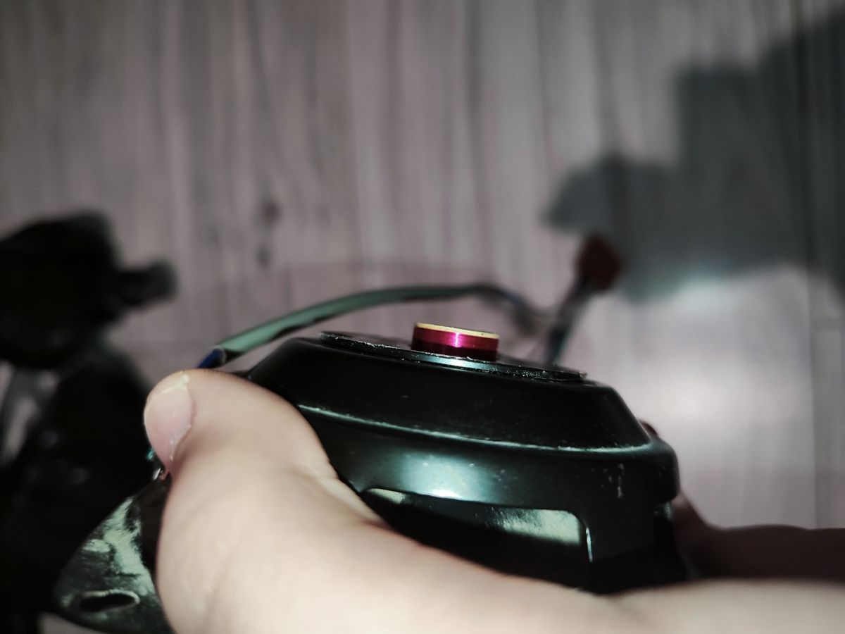

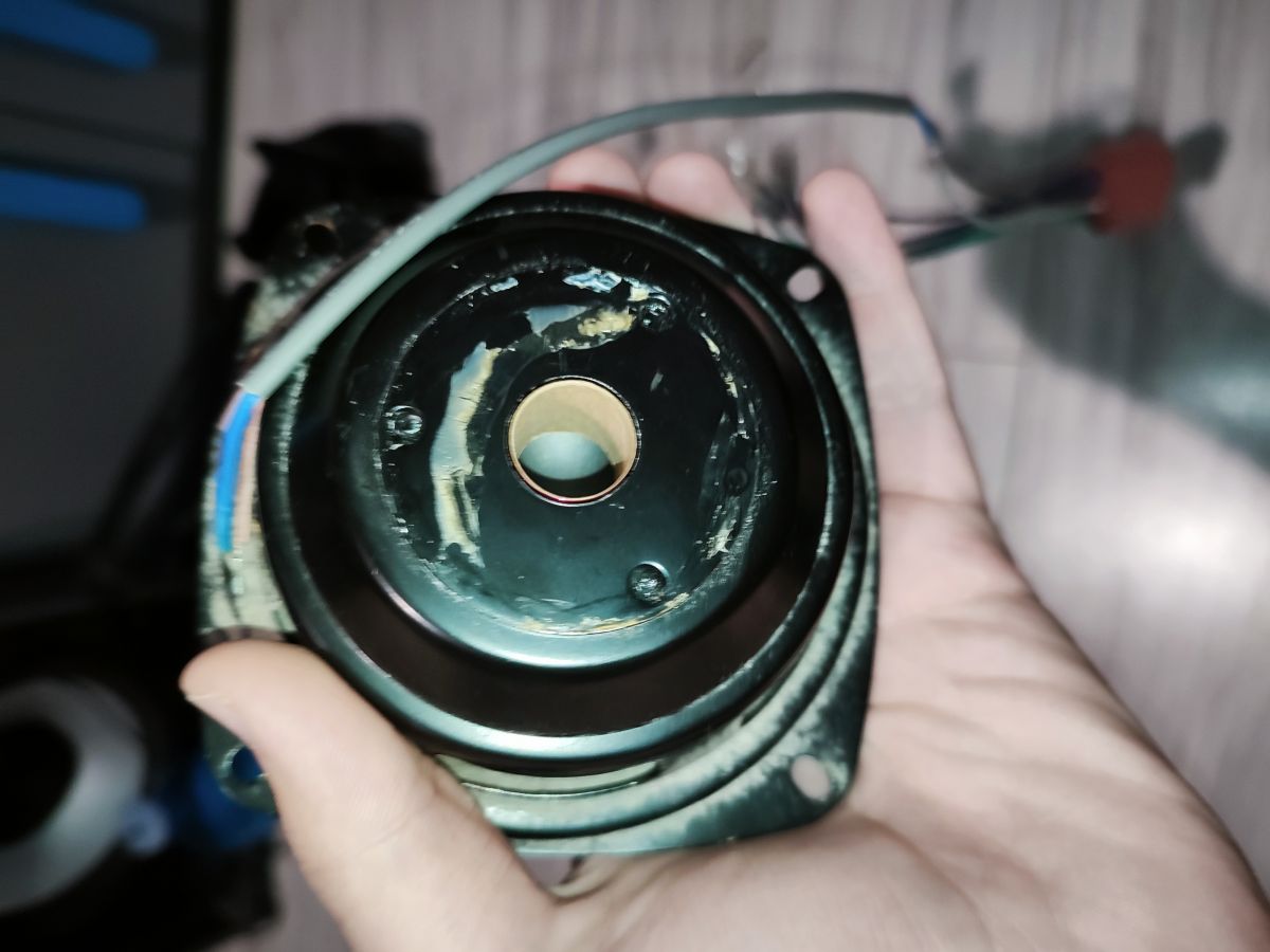

    Witam mam do naprawy chiński głośnik no name z którego spadł magnes a po włożeniu go spowrotem na miejsce membrana wychyla się tylko do przodu a do tyłu ani rusz(przy zdjętym magnesie wszystko jest okej cewka też cała)

    Co to za głośnik?
    Wstaw jakieś zdjęcia.

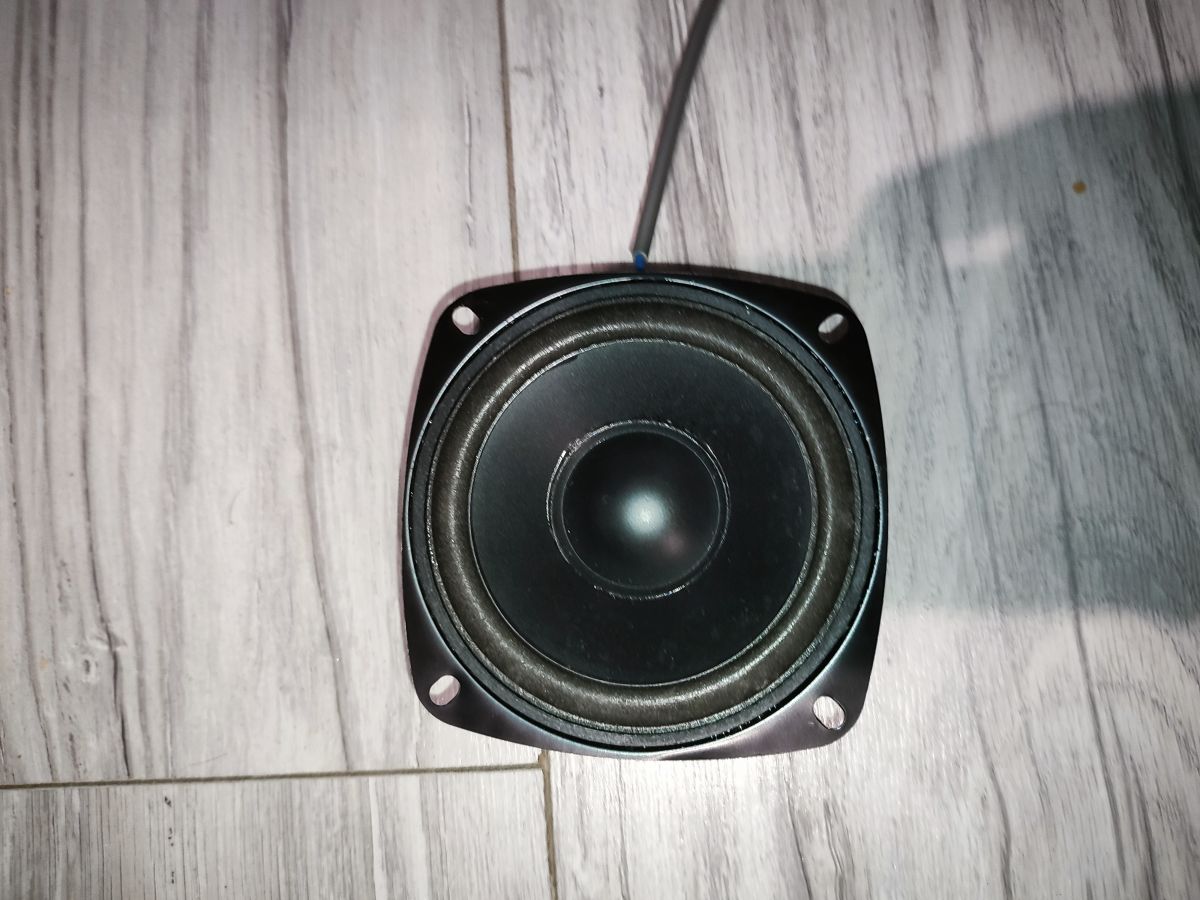

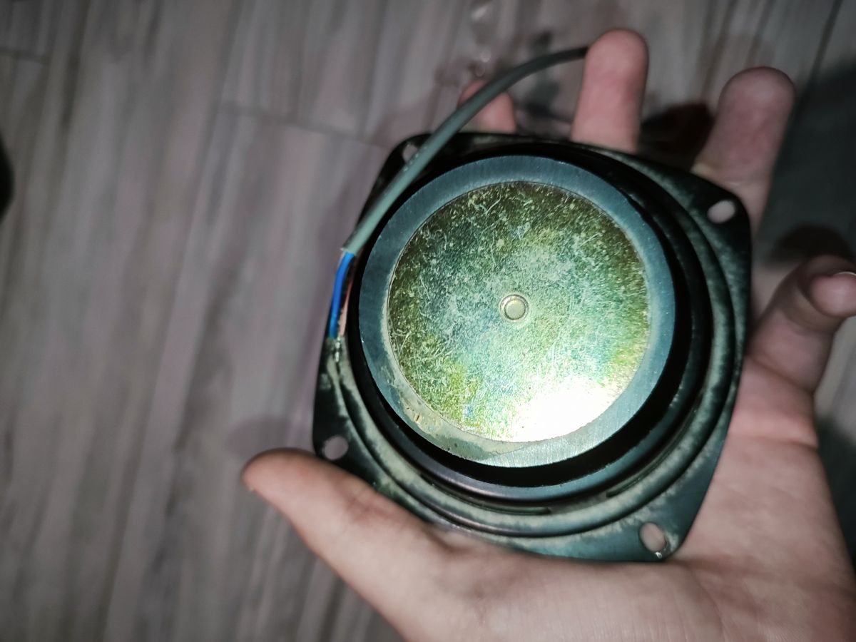

  • #3 21301979
    Anonimowy6564
    Poziom 4  
    Posty: 159
    Ocena: 4
    Osoba trzymająca czarny przedmiot z czerwonym przyciskiem i przewodem. Osoba trzyma metalowy głośnik. Osoba trzyma metalowy element z otworem pośrodku, przypominający część głośnika. Głośnik leżący na podłodze z drewnopodobnym wzorem.

    Ocena: 15511
    Wygląda to na jakieś 10cm woofer z jakiegoś pierdzika.

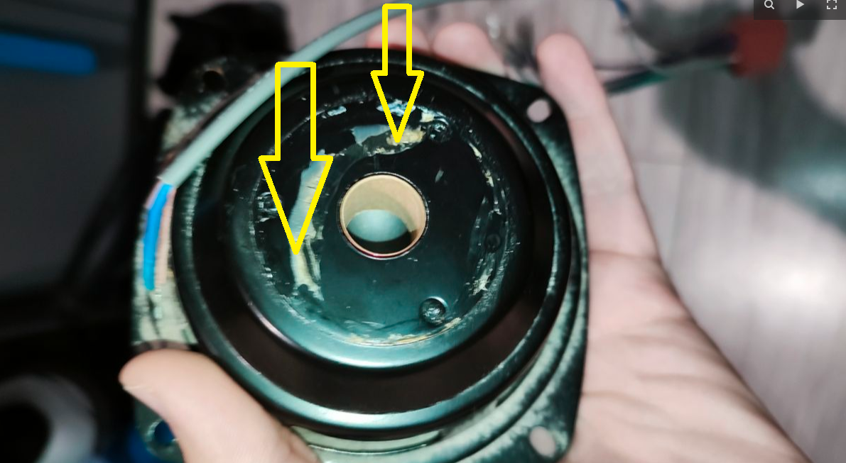

    Anonimowy6564 napisał:
    ale próbuje ratować to co mam
    Łoj, będzie ciężko.
    Rozpadł się, bo był klejony, klejony a nie skręcany.
    Widok uszkodzonego głośnika trzymanego w rękach; zaznaczone strzałkami miejsca wymagające naprawy.
    A widoczna wystająca cewka:
    Zbliżenie na uszkodzoną cewkę głośnika zaznaczoną strzałką.
    Powinna trafić w szczelinę, w szczelinę którą to "opuściła"
    Powinna trafić dokładnie w tą szczelinę, tak aby nie ocierała się z żadnej strony.
    Powtarzam.
    Cewka ta nie powinna się ocierać, dotykać żadnego miejsca, żadnego punktu w szczelinie z jakiego wypadła.
    Ponowny montaż, doklejenie będzie trudne, po uwzględnieniu tego co napisałem powyżej.
    Jeśli umieścisz takową cewkę nie centrycznie, w owej szczelinie, to głośnik nie będzie działał poprawnie.

    Tylko problem w tym że nie ważne jak kręcę i przesuwam magnesem to nic się nie dzieje nadal stoi w miejscu pomimo trafienia w tą dziurę z cewką

    W sensie że nadal jest tak samo jak na początku a ustawiłem tak jak fabrycznie bo na magnesie są takie 3 bolce a w koszu 3 dziurki

    Przemieszczając magnes znalazłem takie ustawienie gdzie cewka się porusza ale ociera
    Udało się wycentrować przemieszczaniem magnesu już cewka nie ociera
