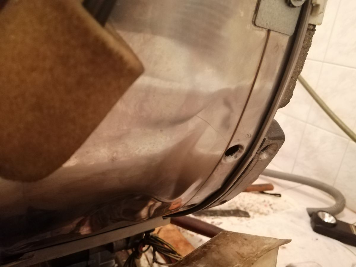

    Wymieniłem łożyska , ale przy montażu lekko powyginałem zewnętrzy bęben i mam problem z montażem krzyżaka.
    Także już po pralce.

    Tylna obręcz bębna może być lekko odgięta i to nie przeszkadza w obrotach. Spróbuj wbić jednak ten krzyżak na miejsce.

    Wgięcie nie jest na obręczy tylko na bębnie Elektrolux EW513S – czy wymiana łożysk wymaga demontażu krzyżaka?
