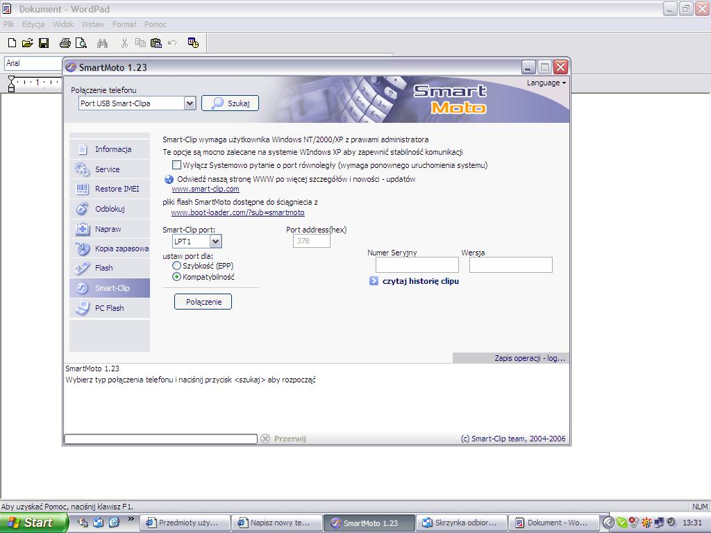

    Czy ktos z Was posiada w/w adapter LPT-USB do podlaczenia smarta?
    Nie mam pojecia co zrobic .S Card update'owany , smart clip i adapter rowniez , wszytsko wydaje sie byc w najlepszym porzadku ale nie wykrywa mi telefonu.Klikam szukaj teleofnu , przeszukuje wszystjkie porty i nic , klikam czytaj historie klipu i to samo.
    Oto zrzut ze smarta,Co robic Panowie?

    ściągnij najnowszą instalke skoro masz s-card, 3.10 na smart-clip.com i wtedy w zakładce smart-clip będziesz miał porty gdzie wybierzesz USB i powinno działać

    Faktycznie powinienem byl pobrac ta wersje.Teraz jest ok , jest mozliwosc wybrania USB ale z kolei probujac polaczyc sie z telefenem wyskakuje mi kokunikat " THE SMART CARD STATE IS REMOVED"!!!ale skad ona jest usunieta?Co to znaczy?Pozdrawiam
    Dobra poszlo jakos , po 2 resetach i restarcie kompa.Dziekuje za pomoc i pozdrawiam
