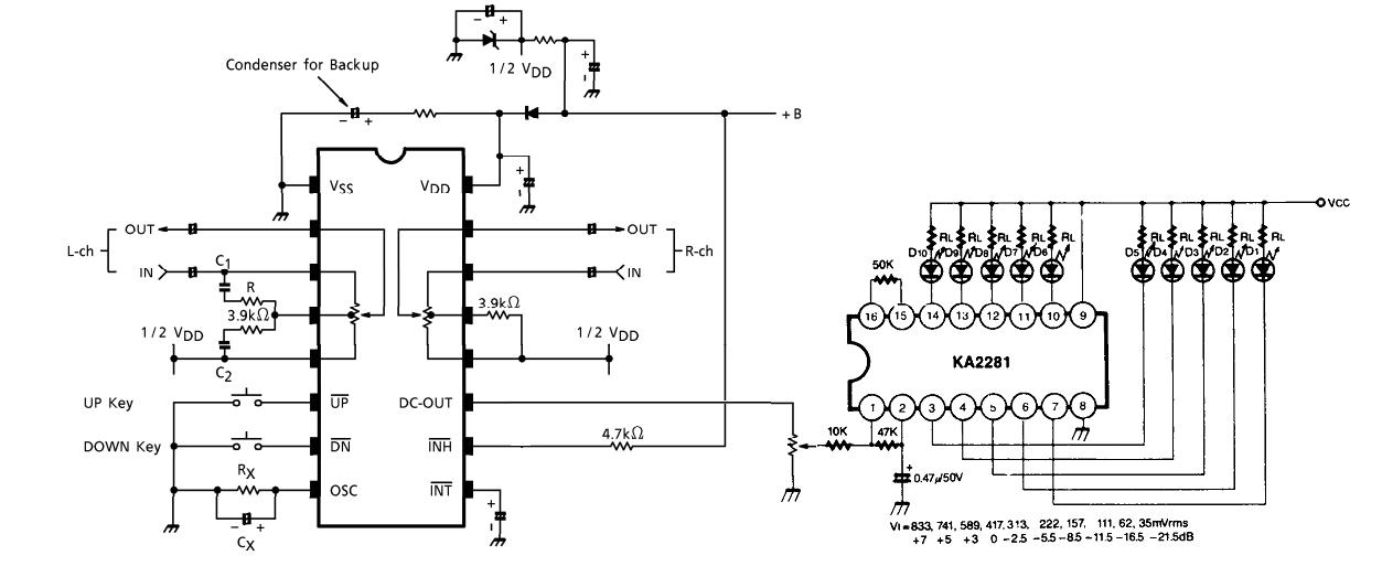

    A wiec mam problem bo nie jestem ekspertem w elektronice ale do tego eksperta nie potrzeba :) A wiec moj problem polega na tym ze nie mam pojecia jakie kondesatory maja byc tam gdzie nie jest to napisane... Moze jakies wzor na ich obliczenie potrzeba ? i ten Rx przy Cx to mam go dobrac wedlug prawa Ohma ? R=U/I a ten Cx jak og dobrac ?
    Prosilbym nie tylko o gotowe wartosci elemento lecz takze abyscie mi powiedzieli jak je obliczyliscie, znalezliscie...
    A co do tego LEVEL METER DRIVER IC to czy moglbym dac taki uklad jak KA2281 i zmienic tylko rezystor na wejsciu sygnalu ? czy jeszcze cos trzeba zmieniec ? a moze ten uklad sie nie nadaje ?
    A to schematy :)

    Hmm ty chcesz podłaczyc wskaźnik wysterowania pod potencjometr cyfrowy :) teraz pytanie czy chcesz aby diody mrygaly w rytm muzyki ( to wtedy podłaczasz bezposrednio wskaznik tak jak na schemacie do wyjścia potencjimetry cyfrowego :) ) a jesli chcesz podłaczyc pod DC out tak jak na schemacie to prawdopodobnie bedzie ci wyswietlał stan potencjometru :) czyli ile "odkreciłes" tyle diod sie zaswieci. W tym wypadku wywalasz kondensatory na wejsciu wskaznika i dajesz tam potencjometr by wyskalowac VU meter :)
    Raczej o to 2 mi chodzi ;) I wiem ze to bedzie dzialac na zasadzie ile sie odkreci tyle sie zaswieci :]
    Ale gdzie ty tam potencjometr widzisz ? tam beda przyciski a nie potemcometry ;] Chyba ze nie donoca zrozumnialem co masz zamiar mi przekazac :]
    A nie wiesz moze jak dobrac te kondesatory? bo to jest pytanie najwazniejsze :)

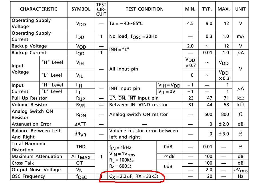

    Tu masz opisane Cx i Rx:
    Dobór kondensatorów i rezystorów do KA2281 i TC9235P - jak obliczyć?
    A tutaj schemat :) z tym potencjometrem chodziło o to aby dopasowac poziom z scalaka do poziomu VU ;)

    To ten potencjometr ma byc takim malym (zapomnialem jak sie nazywa) co sie go na plytke montuje co nie ? A co do not katalogowych to zbytnio nie czytam bo nie kumam angielskiego :) wiec soebie odpuszczam... A co do innych kondesatorow ? bo sa tam inne ktorych wartosci tez nie podali...
    No i ten Cx i Rx to maja byc takie przy 9V z tego co udalo mie sie z tamtad ustalic nie ?

    Tak by z tego wynikalo :) ten Backup condenser to kondensator do podtrzymania ustawien :) po wyłaczeniu zasilania jak chcesz to zastosuj takie jakie sa stosowane do podtzymania systemow mikroprocesorowych. Teray tak ten pryz yasilaniu scalaka daj od 47uF do nawet 220uF C1 i C2 masy opisane w nocie pod tzm schematem. Jak widzisz prawa strona schematu układu rózni sie od lewej :) generalnie chodzi o to ze srodkowe wyprowadzenie potencjometru jak poprowadzisz bez kondensatorów tak jak jest po prawej to bedzie zwykły potencjometr. A jesli zrobisz układ po lewej czyli z kondensatorami C1 i C2 to bedziesz miał podbicie basow i sopranu

    Ok ok ale z tego wszystkiego zapomnialem jescze zapytac o te diody prostownicze :] hehe moga byc one byle jakie czy jakies specjale ?
    Aha no i ten rezystor przy cond. backup mam oliczyc juz na podstawie prawa ohma tak ? R=U/I gdzie U to bedzie napiecie zasilenia ukladu a I to bedzie pobor mocy uklady ktory moge znalesc w nocie katologowej czy tak ? czy sie myle :P

    Tak z prawa Ohma tylko to zalezy jaki kondensator zastosujesz :) najlepiej ( jak robisz pcb) przewidziec jego zastosowanie ale sprobowac odpalic bez niego :) scalak po przywroceniu zasilania powinien byc wyciszony:) wiec stosowanie takiego dodatkowego zasilania jest bezcelowe :) a jesli po podlaczeniu gra na FULL to wtedy zamontujesz te elementy i bedziemy sie martwic :P

    U=8V(zasilanie) I=0,3mA (pobor scalaka)
    R=U/I
    i jaki bedzie wynik ? Co z tymi mA zrobic ? i czy w ogole tak trzeba znalesc ten rwzystor kolo "condenser backuo" ?

    to zalezy jaki masz kondensator ;) wg. mnie ten opornik jest tam tylko poto aby ograniczyc prad pobierany przez kondensator podczas ładowania :) ja bym go dał gdzies w granicy 100ohm do 1K

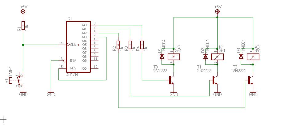

    Taki najprostrzy :) to jakies przekazniki i 4017 :)
    mozesz w ten sposob uzyskac 10 wejść sterowanych 1 przyciskiem

    No to prostrzego niema;] ja kiedys zbudowałem układ który miał 4 przyciski do przełaczania 1 przycisk odpowiadał 1 przekaznikowi :) układ był dosc skomplikowany. tzn wykozystałem przełacznik kanałów ze starego tv sas580 sterowanie przekaznikami brałem z diod led ;) scalak chyba jeszcze do dostania

    Moze byc nawet na przekaznikach... Chodzi mi o to zeby nie mial zabnych zbednych zeczy (jakies tranzystory, układy co trezba programowac...) Tylko uklad, przekazniki i przelaczniki do wybierania kanalu :) no i jakies tam rezystory i kondensatory ... :)

    mkpl :) czy moglbys mi pomoc z tym ukladem ktrory mi poleciles (4017) i wskazac gzdie mam podlaczyc wejscia sygnmalu i gdzie one beda wychodzic ? :) Albo moze ktos inny by pokazal :D

    Masz schemat ;)
    Nie zapomnij o zasilaniu dla ukladu. Ma on jedna wade wybierasz tylko w jednym kierunku.

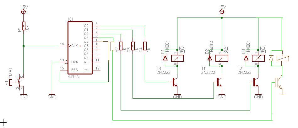

    Wielkie dzieki za schemacik :) Potrezeboweal bym jeszcze 1 przekaznik :D Czy mam go podlaczyc z Q4 a rested pod Q5?? I reszte wyjsc ktore zostaja czy moge je rowniez podlaczyc pd te cztery perzekazniki cz restet o to tam jest? Bo bede miec wejscia takie jak "AUX, CD, TV/SAT, TAPE"... Zaraz dam schemat ktory pokaze dokladniej o co mi chodzi :)
    O to modyfi8kacja ktora chcialbym wprowadzic i czy moglbym uklad zasilic z 12V? I niewiem czy dobrze zrozumialem ale czt ten reset podpiety to ostaniego Q ma powodowac ze uklad po nacisnieci przelaczy sie spowrotem do Q00 potem do Q2...Q3 i potem znow Q00...? Czy uklad bedzie ledciec az do Q9 i potem dopiero od nowa ?;>

    Tak tylko nie zapomnij o przesunieciu resetu. Reset podpinasz pod ostatnie wyjscie z szeregu czyli jak 6 przekazników to po 7 itp

    Ok, jak widac na schemacie przesunelem reset :P I czy ten reset ma sluzyc do tego ze gdy dojdzie do Q5 to uklad sie resetuje i idzie znow od Q00? Czy dal;ej jedzie az do Q9?

    No on wlasnie skraca :) jak dojdzie do resetu to przeskakuje na poczatek
