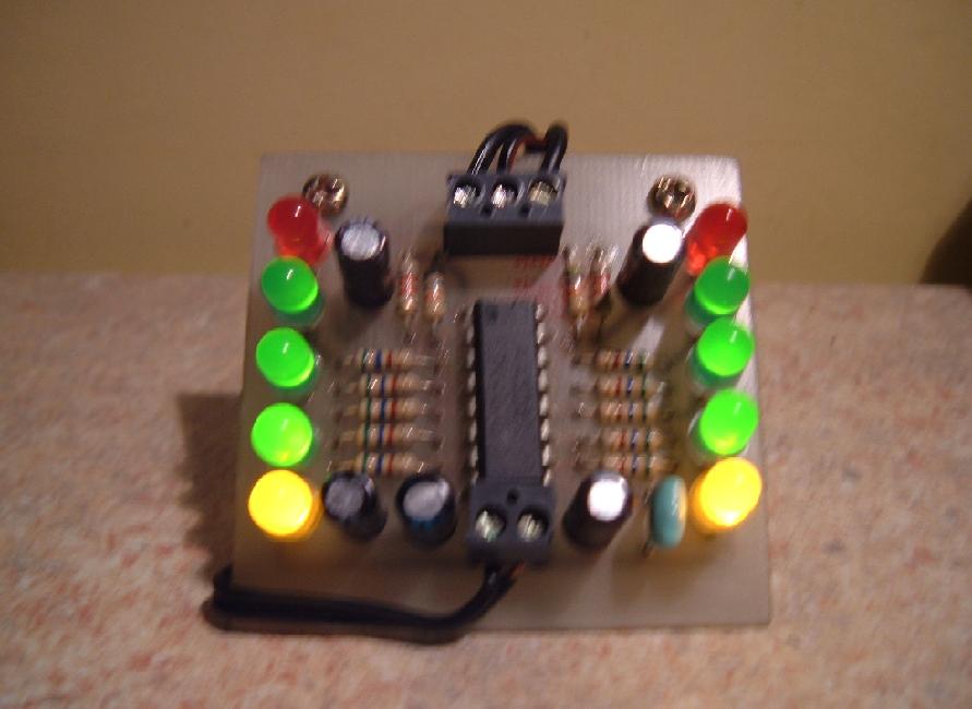

  • Witam!

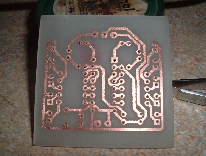

    Projekt który przedstawiam nie jest bardzo skomplikowany a daje bardzo fajny efekt wizualny. Koszt wszystkich elementów nie jest duży i nie ma problemu z dostaniem ich w każdym sklepie elektronicznym.

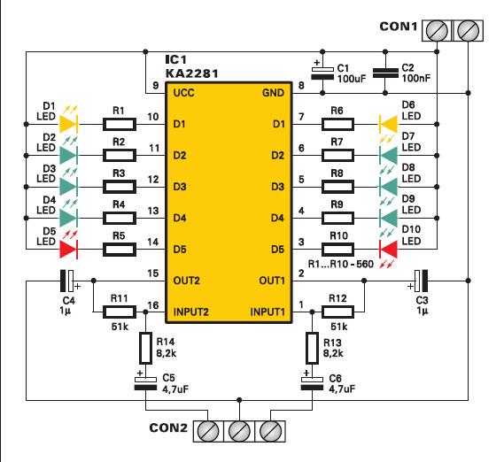

    Wskaźnik zbudowany jest z 10 diód LED i opary jest na układzie scalonym KA2281.
    Krótki opis mojego wykonania: :D

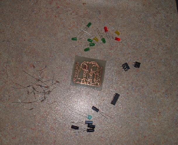

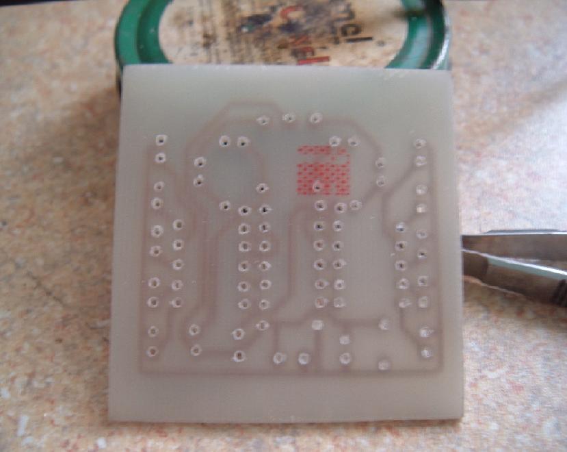

    Płytkę zrobiłem metodą papieru kredowego i wytrawiłem ją. Ponawiercałem otwory i wlutowałem wszystkie elementy. Kolor diod jest w zasadzie obojętny, najlepiej jednak będzie zastosować dwie ostatnie (sygnalizujące największy poziom sygnału wejściowego) w kolorze czerwonym Zasiliłem układ zasilaczem 9V (CON1) a z wejść (CON2) poprowadziłem przewody do wyjścia wzmacniacza głośników.
    Wykaz elementów:
    Rezystory
    R1...R10- 560Ω
    R11,R12- 51kΩ
    R13,R14- 8,2kΩ
    Kondensatory
    C1- 100µF/16V
    C2- 100nF/16V
    C3,C4- 1µF/16V
    C5,C6- 4,7µF/16V
    Półprzewodniki
    IC1- KA2281
    D1...D10- LED
    Pozostałe
    CON1- ARK2(3,5mm)
    CON2- ARK3(3,5mm)
    Schemat:
    Wskaźnik mocy kolumn LED 2x5

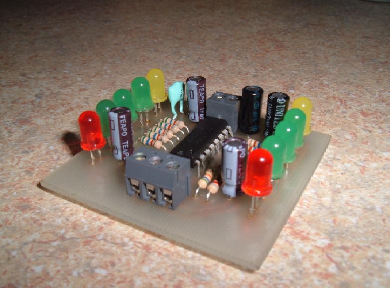

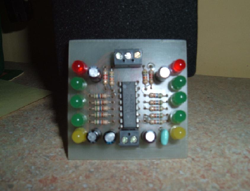

    Oto kilka zdjęć:

  • #2 5650253
    rafaelo14
    Posty: 183
    Pomógł: 2
    Ocena: 21
    Ładne wykonanie, choć nie idealne mogłeś obudować ten układzik, może zamieścisz jakiś filmik jak diody migają :D

    Ostatnia dioda zapala się przy napięciu 1,9V. (z resztą tak jak i pozostałe ponieważ świecą gdy na wyjściu układu pojawi się stan wysoki)Można regulować moc ostatniej diody poprzez dodanie rezystorów na wejściu układu(tam gdzie podłączamy układ do wzmacniacza)

    Mam jeszcze jedno pytanie. Jak mam podłaczyć układ na CON1 i CON2 czemu drugie wyjscie jest 3 pinowe? Czy mozna taki układ podpiąć pod zwykła głośniki komputerowe?
  • #12 5685122
    arczi_02
    Posty: 20
    Ocena: 2
    Można.
    CON 1 to zasilanie (+/-).
    CON 2 to właśnie podłączenie pod głośniki (lewy kanał, prawy kanał i masa).

    OK. Właśnie skończyłem beta testy.... wszystko smiga, jest tylko jeden problem, mam dosc slabe głosniki i przy muzyce na full'a (az glosniki charczą) zapalają się max 4 diody... ta 5-ta (czerwona) tak leciusienko tylko cyka czasem.... i teraz pytanie, ktore oporniki sa odpowiedzialne za sygnal wejsciowy? I na jakie je wymienić ?
    ps.
    Tak nawiasem, moge podpiąć to pod 12V z zasilacza komputerowego?
    pozdrawiam.
  • #18 5707949
    arczi_02
    Posty: 20
    Ocena: 2
    Możesz podłączyć pod 12V (bo ja tak wcześniej miałem ale za mocno świeciły) zobaczysz co wtedy czy nadal te czerwone będą słabiej świecić.
    Ja mam trochę inaczej podłączone ten układ, bo podpoiłem się pod wyjście z kompa i zmieniając głośność w winampie diody słabiej albo mocniej świecą. Ty pewnie podłączyłeś się w głośnikach na wyjściu wzmacniacza.
    Za czerwone diody opowiadają rezystory R5 i R10 to jak nic nie pomoże to możesz spróbować zmienić ich wartość na mniejszą.

    tak, wszystko na maxa... ale nie wytrzymalem i poszedlem podlaczyc pod subufer siostry.... ziemia się trzęsła a diody z ledwoscia swiecily.... popatrzylem jeszcze raz na wszystko i doszedlem do wnisku ze wszystkie kondensatory mam ceramiczne... czy to moze miec wplyw na dzialanie? jestem poczatkujacym elektronikiem dlatego tez wydrukowalem pare obrazkow, wykaz elementow i dalek kartke gosciowi w elektryku... dal mi to co dal i powiedzial ze wszystko bedzie sie zgadzac, co do kondenstator to mowil ze sa inne ale dzialaja tak samo i nie sa na 16 a na 50V, ale to nie ma roznocy, tak samo scalaka zamiast KA8821 dal mi TTA7666P rozniez mowiec ze to zamiennik dzialajacy tak samo :)
  • #22 5708219
    arczi_02
    Posty: 20
    Ocena: 2
    Co do kondensatorów to powinny być elektrolityczne i mogą być na 50V. Tylko C 2 ma być ceramiczny :!: A co do układu to skoro tak powiedział to pewnie może być :wink:
  • #23 5708289
    Wafer
    Posty: 565
    Pomógł: 29
    Ocena: 59
    znalazlem w mojej kolekcji elektrolityczne, wymienilem i smiga az milo, tylko przy normalnej glosnosc swieca troche zamocno teraz ;p ale troszke scisze i jest dobrze. :)

    Witam. Zobaczcie sobie notę katalogową KA2281 tam jest pokazane jak można podłączyć 10 Ledów na jeden kanał przy użyciu tego scalaka, a żeby zrobić 2x10 led trzeba mieć 2 takie scalaki. pozdrawiam
