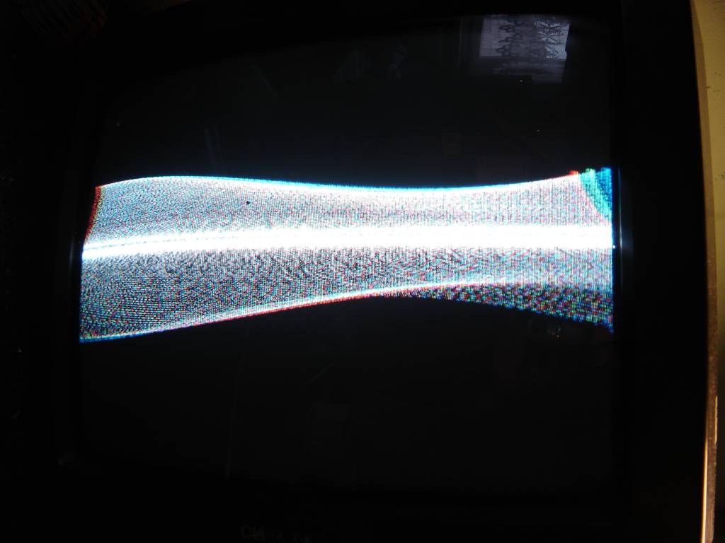

    Telewizor posiada poziomą kreskę o szerokości około 5-7 cm bardzo spłaszczony obraz.
    Standardowe rzeczy porobiłem.
    Kondensatory scalak i nic zero reakcji czy padły cewki?? 30 Ohm

    Witam. Podłóż cewki. To typowy objaw uszkodzonych cewek! (jpg) A pisałem o zbiezności i jest ewidentnie rozwalona.
  • #10 4859195
    reksiomaly
    Poziom 19  
    Posty: 439
    Pomógł: 15
    Ocena: 12
    Właśnie dlatego zrobiłem foto , bo ta zbieżność mi zaczęła nie dawać spokoju. Poszukam czy mam jakieś do podstawienia i zobaczę co dalej.

  • #15 4861609
    LeDy
    Posty: 19128
    Pomógł: 1992
    Ocena: 2942
    Wszystko zależy , w którym miejscu to występuje.Jak nie sprawdzisz, nie podstawisz innych cewek na próbę to się nie przekonasz.
    Mogą być od innego TV , podobne , na próbę tylko. Prawidłowo podłączasz V i H - nie potrzeba patrzyć na początek , koniec , włączasz TV i już widzisz obraz jaki jest.
    Ten poziom nie jest aż taki wspaniały- wygląda jak "skręcony".
    Linie nie są proste.

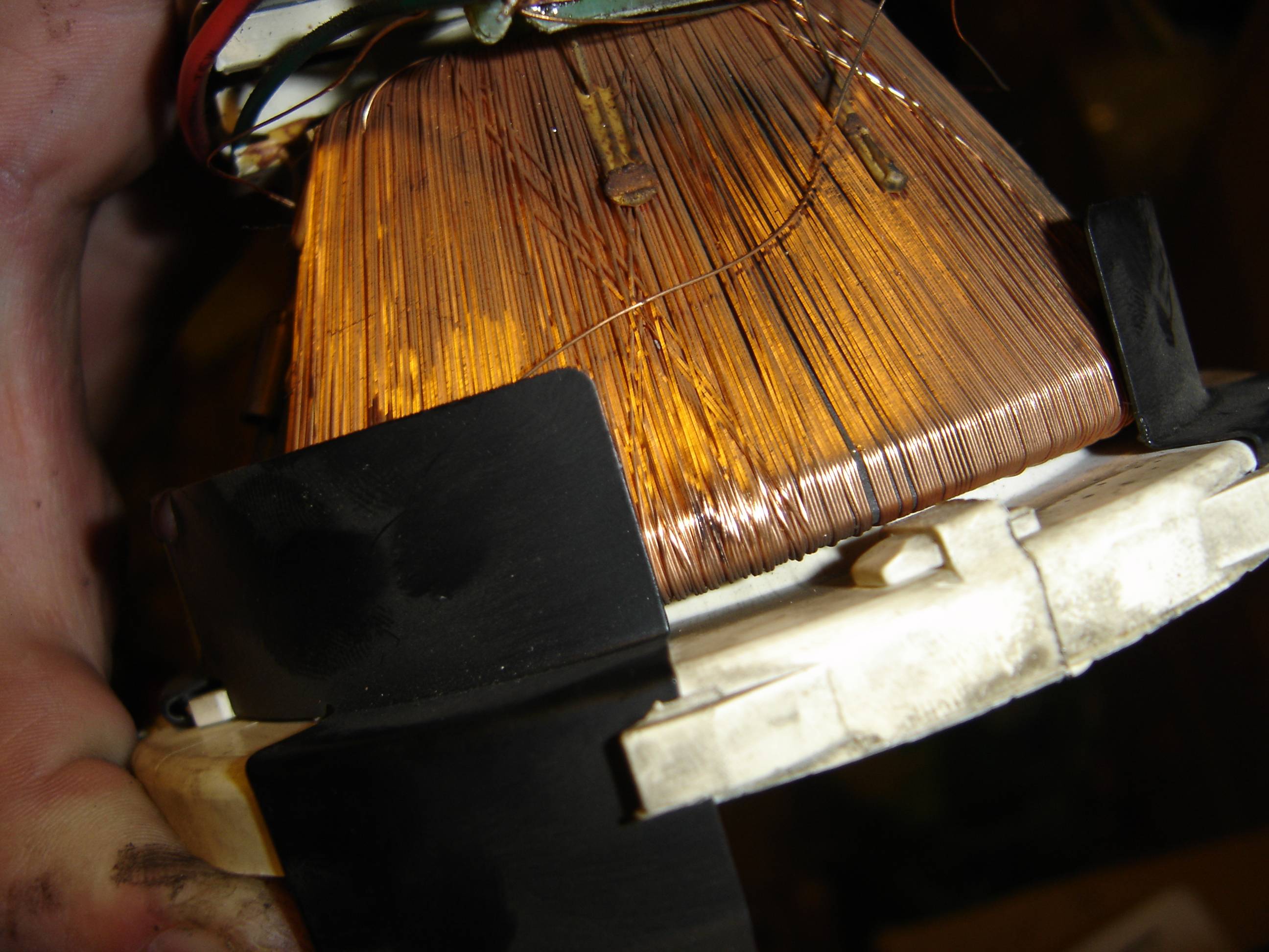

    #23 4864376
    ALUŚ
    Poziom 36  
    Posty: 2360
    Pomógł: 362
    Ocena: 20
    Na cewki nie patrz po zewnętrznej stronie tylko od wewnętrznej .
