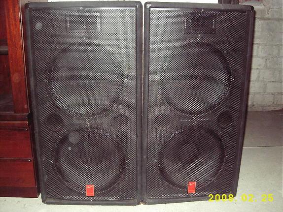

  • #18 4860981
    DjDual
    Posty: 189
    Pomógł: 3
    Ocena: 4
    Oj trzeba raczej szukać ze świecą takich kolumn za 600. Mam no oku jedne Fender za 1200zł, może do 1k by zeszło. Używane prawdopodobnie przez zespół.. Cos mi się obiło, że to 2x500rms problem z tym, że czym ruszyć taki głosnić estradowy... Tu nie chodzi o kolumny, tylko o koncówe, która kosztuje..

    No paki konkretne. Do tego ADS LX1400 i po problemie :D Tylko że ona kosztuje dużo więcej niż te kolumny...wysokie mi wyglądają na GDWT 12/19, a basy zapewne 18" :D

    Wysokotonowe to na pewno nie GDWT-12/19/150.
    Niskotonowe wg. mnie są 15".
    Jeśli głośniki grają czysto to kolumny są warte 1000 zł.
    Kolumny będą grały z taką mocą jaką im się poda, czy to będzie 0,5W czy 500W.
    Na razie możesz je napędzać tym co masz, byle nie dopuszczać do przesterowania wzmacniacza.
    Jak zarobisz, kupisz mocniejszy wzmacniacz.

    oczywiście że niskotonowe to najwyżej 15 cali... kolumny dwudrożne na 18 calowych basach to byłaby niezła egzotyka (aczkolwiek widziałem takie, ale na pewno to dobrze nie grało!).
    wysokotonowce to najprawdopodobniej piezo - kształtem podobne do takich popularnych piezaków motoroli - podobno nienajgorszych (jak na piezo).
    Te fendery to raczej budżetowa konstrukcja. Ciężko powiedzieć, czy opłaca sie dać za nie 1200.... proponowałbym szukać dalej.

    Mimo tych piezaków wg. mnie 1k zł są warte.
    Same maskownice są warte 150-200 pln.
