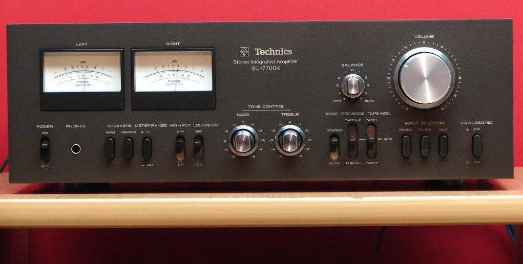

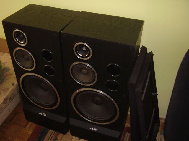

    A co powiedzieli byście teraz o moim sprzęcie... Kupiłem altusy 300,chwilowo kolumny space 86 sa podpięte pod kanały "b" we wzmacniaczu technics su-7700 2x60 w 8om ,wiec wzmacniacz ciągnie teraz 4 kolumny... wiem że jedne kolumny wytrzymają więcej drugie mniej {szczególnie gdy porównuje teraz space '86 do altus 300}. planuje wymienić końcówki mocy w spalonym w unitra pw-3015, a jesli nie to kupię jakiegoś małego wzmaka... wtedy altusy będą chodzić pod technicsem a space '86 pod unitrą... pokój mam około 18 m2 ale czasami wystawiam altusy za parapet i daję koncert sąsiadom... kiedyś z ciekawości poszedłem sie przejść po okolicy i powiem szczerze na polowie glośności technicsa bas,treble=0 ,słychać było muzykę w z około kilometra od kolumn oczywiście kolumny były ustawione w stronę w którą szedłem... Chciałbym na sezon letni nagłaśniać co sobota gdyby był by jakiś solenizant jakieś 18 stki itp samymi altusami 300 i technicsem kupił bym jeszcze stroboskop 500W... wiem ze kolumnami można dużo zdziałać ale wzmacniacz jest domowy, wiec na imprezie mogło by sie coś stać no ale cóż od czegoś trzeba zacząć... sala na których bym nagłaśniał ma ok 70 -80m2... ok 30-40 osób... czy to wystarczyło by ? gdybym sie dorobił kupił bym jakiegos dap-a 500 2x160 na 8om i mógłbym bym być spokojny ze nic sie nie stanie... no i oczywiście korektor do tego... powolutku pomalutku i może bym sie dorobił czegoś...:D acha altusy są 100% oryginalne nie z jakimiś tam zamiennikami ... wzmacniacz też 100% oryginał...mikrofonów nie mam miksera też ale gdybym sie dorobił to zakupił bym ... sygnał puszczał bym z dvd mp3 przez chinch-chinch, kable głośnikowe 4mm2 na wzmacniaczu połozył bym wentylator żeby chłodzenie było :D :idea: wiem że troche szkoda tego klocka czy tam pieca jak kto zwie no ale cóż estradowego narazie nie mam... a wzmacniacz to klasyk niby 2x60 w na 8om ale pobór prądu 450W kondensatory 10000 uF !!! grać gra pięknie chociaż nie wiem czemu ale wszyscy jadą po całości po technicsach...

    Szkoda by mi było tachać altuski po imprezach, to nie estrady, obiją się i zniszczą, łatwo uszkodzić głośniki. Ale twój wybór
    Wzmacniacz porażka jako główny, imprezy o których piszesz to zazwyczaj nawalanka basem, ludzie się popiją, będą chcieli głośniej, przesterujesz wzmacniacz i twoje altusy pójdą z dymem... Takie realia.
    Ja proponował bym dobudowanie choć jednego aktywnego subbasu o mocy koło 400W, wysokim SPL, a altusy puścić na ciętym od dołu paśmie, wtedy nawet z twojego technicsa... rewelacji nie będzie, ale głośno i w miarę jakiś zapas

    Sprawa wygląda tak iż wzmacniacz ma 60 wat na kanał przy pełnej mocy , a jakie przy tym zniekształcenia? Masakryczne. Mysle ze w maire normalnie będzie przy 45 - 50 wat. To bardzo mało. Słowa krytyki od kilku osób mogą cię tylko zniechęcic do następnej imprezy. Zmień wzmacniacz na dużo mocniejszy potem kolumny. Poczekaj aż ktoś kto ma takie kolumny i lepszy wzmacniacz wypowie sie co do szansy dobrze wykonanej imprezki

    Heh ALTUSY to kolumny domowe a ty potrzebujesz kolumny estradowe, różnica jest taka jak między piciem w szczawnicy a szczaniem w piwnicy, czy nie trafia to do Ciebie? Estradowa kolumna jest przystosowana do:
    -ciągłej mocy dostarczonej przez wzmacniacz przez cały czas trwania imprezy, po zakończeniu zabawy kolumna spokojnie czeka na następną dawkę mocy, Twoje altki też tak potrafią ale przy mocy ciągłej 80-100w a na salę 50 mkw pełną ludzi to już mało, Znajomkowi składałem sprzęt do mini dyskoteki - koło 80 mkw, dwie 300w kolumny na holtonach 400 było za mało - przy głośnikach nie dało się wysiedzieć a w środku sali dupa...dopiero kolejne dwie takie same paczki zaczęły grać, ale po 4 dyskotekach - niewymagających jeśli chodzi o muzykę - przyszedł do mnie po subbas. Założenie było takie aby sprzęt grał na 80% mocy i nie potrzeba było więcej, z subbasem to się może uda :) Ale to już będzie ponad kilowat z końcówek. Widzisz więc jak blado wypada twoje niechby i 2x100W.
    Drugą sprawą jest konstrukcja "estrad" - mechaniczna. Byłem młody to swoje 110 altusy czy tam altony też woziłem po imprezach - poniszczone obudowy, wyrwana płyta czołowa w miejscu mocowania GDNa, w drugim oberwany magnes, średniak zaatakowany palcem pijanego delikwenta, soprany co impreza na nowe. Standart to brak wysokich w połowie imprezy. Jak koniecznie chcesz pozbyć się tych altusów to zrób to w bardziej cywilizowany sposób - sprzedaj je i złóż choćby jakieś DIY estradowe.
