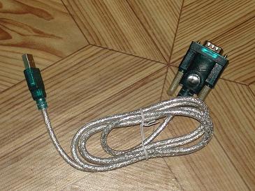

    Szukam sterowników do przejściówki USB->COM, której zdjęcie załączm. Dodam do tego, że na srebrnej naklejce pisze: "APT-BW".
    Z góry dziękuję, pozdrawiam.

    Nie pomyslales, ze warto napisac pod jaki system szukasz tych sterownikow?
    Podlacz kabel pod USB i podaj id urzadzenia z menadzera urzadzen.
    Oczywiście, że pod XP :]
    Wykrywa jako USB Device w Inne Urządzenia

    Pytalem o identyfikator urzadzenia, a nie o nazwe jaka Ci sie wyswietla..

    W menadzerze urzadzen -> wlasciwosci -> szczegoly.

    Identyfikator sprzętu:
    USB\Vid_058f&Pid_9720&Rev_0000
    Identyfikator wystąpienia urządzenia:
    USB\VID_058F&PID_9720\5&7180BBB&0&1

    Wgrałem to przez setup.exe, i teraz USB Device z zółtym wykrzyknikiem jest w Porty COM i LPT. Co teraz?

    Usun i sporobuj dodac recznie wskazujac sterowniki (Sprobuj z obu linkow).

    Ok. Działa. Dzięki ;)
