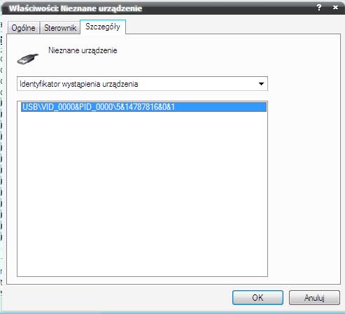

    jimmymm
    Posty: 96
    Ocena: 6
    to ja mam bardziej skomplikowany problem... mianowicie identyfikator urzadzenia jest (obrazek nizej). Zakupilem drugi kabel i jest tak samo... nie rozpoznaje urzadzenia... Co robic?
    Gdzie znaleźć sterowniki do przejściówki USB-RS232 VID_654777&PID_0232?
  • #29 5515162
    benyhill
    Posty: 1
    Musisz kupić sobie nową przejściówke i problemu powinno już nie być !!!
  • #30 5526226
    jimmymm
    Posty: 96
    Ocena: 6
    problem w tym ze zakupilem juz 2 i jest tak samo....
✨ Dyskusja dotyczy problemów ze znalezieniem i instalacją sterowników do przejściówki USB-RS232 o identyfikatorze USBVID_6547&PID_0232 oraz podobnych urządzeń z różnymi VID i PID. Użytkownicy zgłaszają trudności z instalacją sterowników, błędy w plikach INF, brak komunikacji z urządzeniami podłączonymi przez przejściówkę oraz problemy kompatybilności z systemami Windows XP, Vista i Windows 7, w tym wersjami 64-bitowymi. Wskazywano na konieczność dopasowania sterowników do konkretnego VID i PID, edycję plików INF, a także na różnice między układami scalonymi, takimi jak Prolific PL2303, CH340/CH341 oraz inne. Podawano linki do sterowników, m.in. na stronach producentów Prolific i Winchiphead, oraz do repozytoriów typu driverguide.com. Wiele problemów wynika z podróbek lub nieoryginalnych przejściówek, które mogą mieć niezgodne VID/PID lub uszkodzone układy. Użytkownicy zalecają testowanie przejściówki na innym komputerze, usuwanie i ponowną instalację sterowników, a także zmianę numeru portu COM w menedżerze urządzeń. Wskazano, że niektóre przejściówki działają tylko jako TTL 3,3V, a nie standardowe RS232 (-10/+10V), co powoduje brak komunikacji z urządzeniami wymagającymi standardowego sygnału. Problemy z podpisem cyfrowym sterowników na Windows 7 64-bit również zostały poruszone, wraz z sugestiami obejścia tego problemu. Wątek zawiera także informacje o sterownikach do innych VID/PID oraz o modelach przejściówek takich jak HL-340, AK7, HL-2303, HL-430, U232-P9, Unitek Prolific 2303, Activejet oraz ArkMicro.
