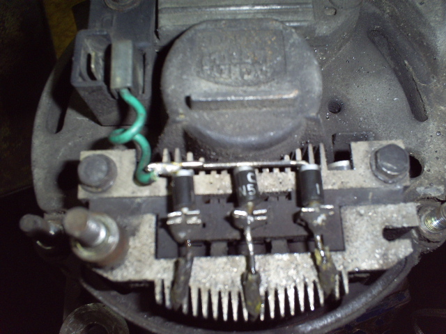

    Proszę o schemat instalacji elektrycznej samochodu Fiat Uno poj.silnika 994. W czasie jazdy podpala się kontrolka ładowania akumulatora. Pozdrawiam Dziadek Jasio

    Użyj funkcji szukaj, prawdopodobnie szczotki kończą swój żywot lub jest zwarcie w instalacji.. (UNO clip sądząc po pojemności).

    Brak polaczen (masa i plus) akumulator- alternator ale ja mysle ze diody alternatora maja przebicie a konkretnie wzbudzajace do wymiany Koszt diod to nie wiecej jak 10 zl (mam namysli komplet trzech diod -sa w sprzedarzy)Caly uklad prostowniczy to koszt ok 50 zl Opis dotyczy wloskiego alternatora Pozdrawiam
