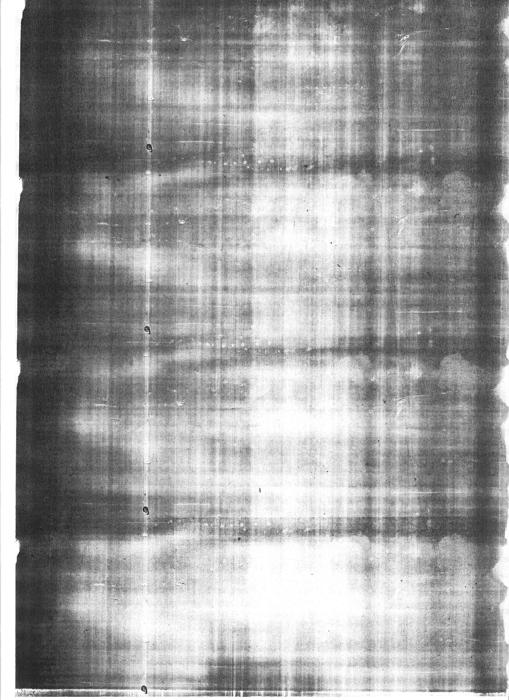

    Opisywałem w moim ostatnim temacie HP 1018, jego poprzez mycie OPC udało mi się usprawnić. Niestety próbuje to samo robic z kserem Canon i nie udaje mi się, toner brudzi kartki i żadne mycie bębna nie pomaga może ktoś wie co zrobić (toner to E 30). Jaki element odpowiada za brudzenie kartek.
    Ps. posypałem talkiem , toner chodzi bez zarzutów tylko brudzi.
    Z góry dzieki za odpowiedź
    Wnyku

    Może trzeba go wymienić, lub listwę czyszczącą bęben. Jeżeli jest to cartrige po regeneracji to może być wina samego proszku, lub został żle złożony.

    Napisz czym zasypałeś E30. Kiedyś miałem tak samo - wystarczy zasypac npg1 i toner chodzi ok.

    Może być uszkodzony:
    beben OPC
    elektroda Ładująca PCR
    wałek magnetyczny
    Listwa Czyszcząca bęben
    Użyty zły proszek.

    Proszek kupiłem dedykowany, więc raczej odpada.
    Npg1 nie znam sie na oznaczeniach tonera? Jest może gdzieś w necie taka lista jaki toner do jakiej drukarki?
    Możliwe, że to listwa czyszcząca. Zaraz go jeszcze raz rozbiore i złoże. W sumie tam nie może być nic źle złożone. Nie ma tam nic skomplikowanego.

    Powodzenia w rozbieraniu napełnionego cartidga, będziesz musiał rozkładać go pod odpowiednim kontem by za dużo toneru sie nie wysypało.
    NPG-1 to jest toner do wielu typów kopiarek gdzie pasuje i do tej
    z tego co kojarzę nie ma kopiarki PC 204 jest kopiarka FC 204 na cartidge E-30
    a co do brudzenia to wstał skan to będzie łatwiej pomóc :D
    stawiam na źle umyty wałek bębna lub elektrodę :D

    tak to jest FC 204 - mój błąd. Z rozbieraniem raczej problemu już nie ma rozbieram go po raz 20 jak nie więcej. Po prostu nie daje dużo tonera, bo nie wiem czy znowu nie będzie coś źle i nie chcę go tracić. Bęben raczej odpada. Jedyne co przez niego jest to na tym skanie kropeczka, która wynika z mechanicznego uszkodzenia OPC. Wałek magnetyczny trzeba odtłuścić i zasypać pudrem? Już po prostu nie wiem co to może być. Wyczyściłem obydwa blejdy bęben i te gumy zapudrowałem ewentualnie proszę o napisanie jeszcze jak sie czysci fachowowo ten wałek PCR.

    a jak jest na innym, bo to wygląda jak brak napięć na bębnie

    na innym jest wszystko ok, to na pewno wina kardridża tylko nie wiem gdzie popełniam bład. :(

    zobacz czy ta blaszka wewnątrz bębna jest na miejscu i czy styki sa prawidłowo rozłozone

    odkopuję temat - podepnę się, mimo że mam odwrotny problem - mianowicie po zasypaniu E30 mam białe kartki :D
    Zasypałem tonerem zakupionym identycznym jak na aukcji allegro nr 524475486.
    Wykluczam złe złożenie kartridża, jak również brak styków na bębnie czy wałku.
    Kartki nie są białe do końca - coś się tam kseruje przy próbie odbicia kopii - ale w sumie tyle co nic. Pozostaje więc proszek - piszecie, że są różne do analogów i laserów. Moje ksero to stary analog Canon FC224, przed ingerencją kserował bardzo ładnie.
    Być może sprzedawca wcisnął mi kit? Jak na razie nie mam podstaw aby tak sądzić - ale może ktoś miał do czynienia właśnie z takim tonerem?
    29-01-2009
    Ok - odpowiadam sam sobie :D
    Zasypałem kartridż oryginalnym NPG-1 i wszystko jest ok.
    Ten z wymienionej aukcji nadaje się dla kominiarzy lub górników (oczywiście nikogo nie obrażając).
