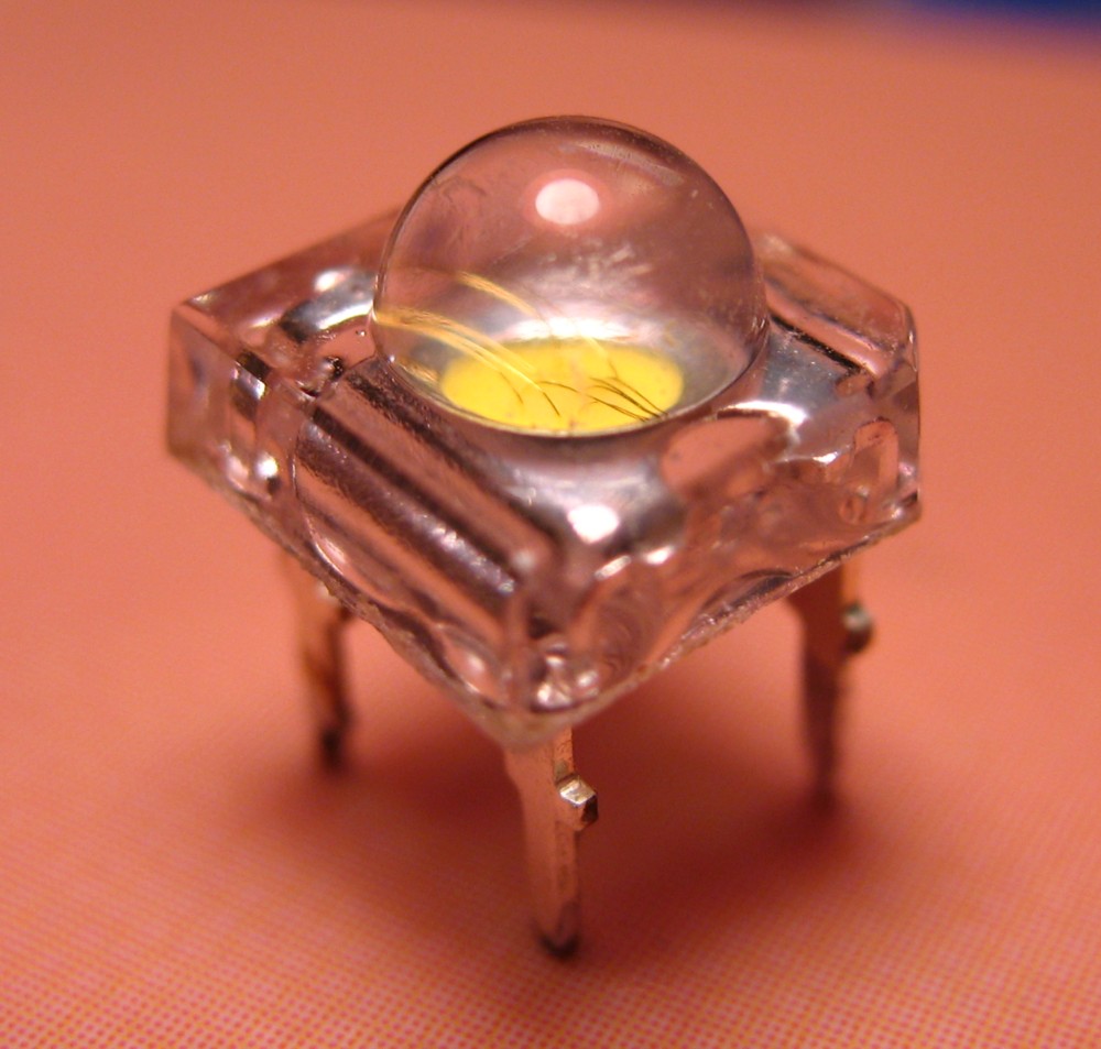

    Zamierzam podłączyć do zasilania 36 diod takich jak na zdjęciu.
    Parametry- 100mA @ 3,3-3,4V.

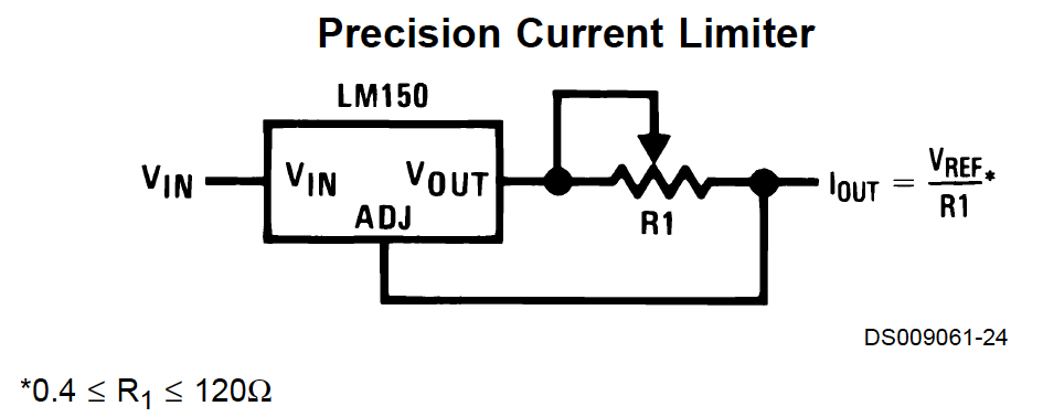

    Zbudowałem układ jak na rysunku 2, opierając się na układzie z rys. 3. Układ działa bardzo dobrze- pod wpływem zmian Uwe oraz temperatury diod, ich prąd nie ulega zmianie.
    Podczas testów ustawiłem prąd ok 83mA.
    Mógłbym wykonać 6 identycznych układów jak na rys. 2 i podłączyć je do 1 wejścia i wszystko działało by najprawdopodobniej prawidłowo, jednak stabilizatory troszke kosztują :)
    I tu pojawia się pytanie- czy nie można by zastąpić 6 układów z rys. 2, układem z rys. 4 ??
    Czy dzięki zastosowaniu dodatkowych rezystorów 7R5 (spadek napięcia ~0,6V) nie będzie miała miejsce sytuacja, że 1 (lub kilka) gałęzi diód będzie brała większą część prądu na siebie i dojdzie do ich uszkodzenia (tak jak może to mieć miejsce, gdy podłączymy równolegle dużo diod, szczególnie różnych).
    Układ z rys. 4 jest tańszy, więc chciałbym go wykorzystać.

    Można by i tak zrobić ale lepiej kontrolować prąd w każdej gałęzi. Może coś na tranzystorach?

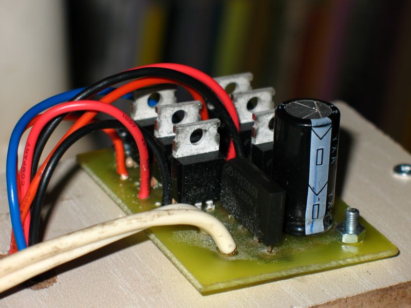

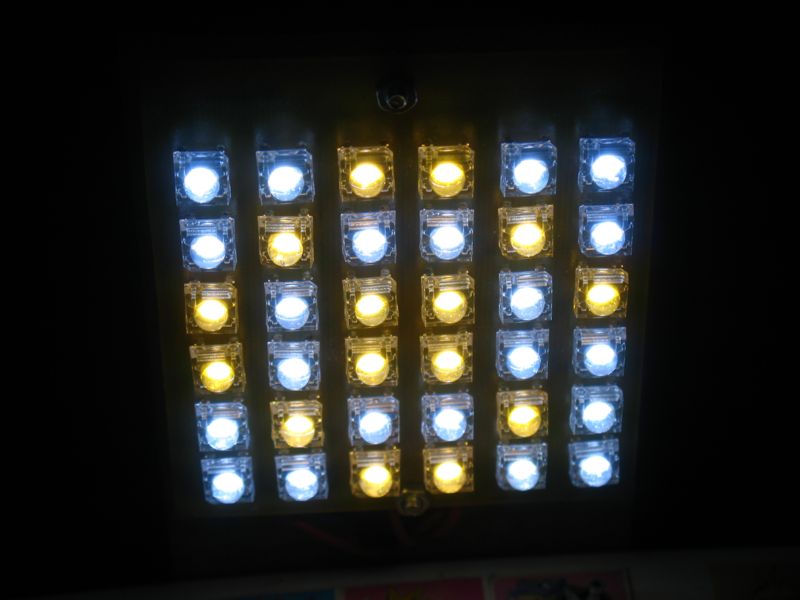

    Wykonałem układ złożony z 6 identycznych "podukładów" jak na rys. 2. Na wejście dałem wyprostowane mostkiem napięcie wynoszące pod obciążeniem ok 24V. Moc pobierana przez diody ~10W. Straty na mostku i w stabilizatorach ~2-2,5W, więc nie jest źle. Żarówka 40W nie ma żadnych szans w starciu z 10W diodami :) (mierzone cyfrówką)
    Najwięcej ciepła wydzielają rzecz jasna diody, które to grzeją się do ok 58-60*C.
    Na koniec 2 zdjęcia.
    Jak podłączyć zasilanie do 36 diod jak na zdjęciu?
    Diody w akcji :)
    Układ stabilizacji prądu
