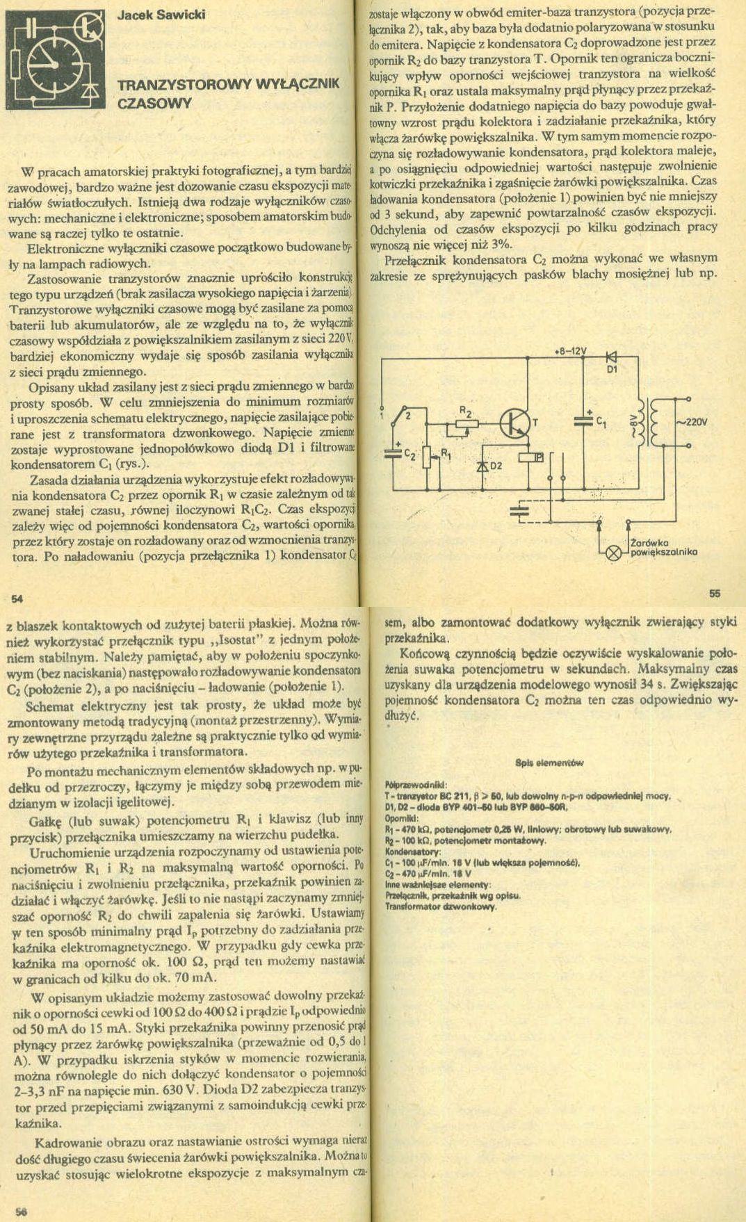

    Mariusz Ch. w tym schemacie z Twojego postu to trochę sporo tych układów scalonych, mi chodzi konkretnie o "coś" prostego;
    np. w jednej z książek znalazłem takie coś :
    Potrzebny timer włącz na 7 min. - wyłącz na 20 minut itd.
    // prostota, znikoma ilość elementów, klasyka;
    Właśnie 'coś' podobnego poszukuję.
    dioda1000 chyba źle się zrozumieliśmy..
    PS. [ +/- ] 7 min. oznacza plus minus 7 minut, chodzi o dokładność;

    Nie będę komentował układu na tranzystorze. Wystarczy, że kondensator C2 ładowany jest prądem udarowym bezpośrednio ze źródła zasilania, tranzystor przechodzi przez liniowy obszar charakterystyki i dodatkowo obciążenie od strony emitera. Może inni koledzy będą mieli lepsze pomysły.
    Pzdr.
