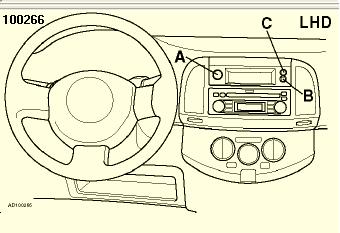

    Jak skasować inspekcje olejową bez wizyty w serwisie

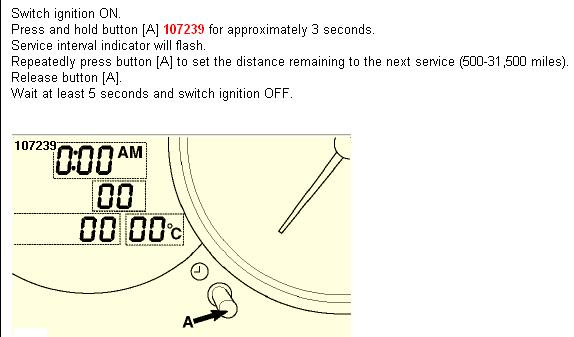

    Jak ? A tak:
    • Nissan Micra K12 – jak samodzielnie zresetować inspekcję olejową? Micra1.JPG (19.2 KB) Musisz być zalogowany, aby pobrać ten załącznik.
    • Nissan Micra K12 – jak samodzielnie zresetować inspekcję olejową? Micra.JPG (50.54 KB) Musisz być zalogowany, aby pobrać ten załącznik.

    wszystko oki ale moja niema centralnego wyświetlacza tylko schowek w tym miejscu mam dostęp do AUTODATY ale do 2004 a tam jest tylko Almera

    Prosze może tak da rade
    • Nissan Micra K12 – jak samodzielnie zresetować inspekcję olejową? micra.JPG (30.96 KB) Musisz być zalogowany, aby pobrać ten załącznik.

    Powinno wystarczyć

    i wystarczyło
    co prawda już dziś rano tak zrobiłem i pomogło dzięki
