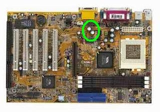

    Dostałem do zrobienia komputer z płytą główną :
    DFI CA64-TC.
    Problem jest dla mnie nietypowy.
    Odpalam komputer i pokazuje się napis...
    Award BootBlock BIOS v1.0
    Copyright (c) 1998, Awaed Software, Inc.
    BIOS ROM checksum error
    Detecting floppy drive A media...
    INSERT SYSTEM DISK AND PRESS ENTER
    Ściągnąłem biosa CA64TCN0326 nagrałem na dyskietke - oczywiście rozpakowałem i wgrałem pliki z paczki czyli: CA64TAE.bin i F810.exe, wkładam do kompa, wciskam ENTER i wyskakuje...
    Drive media is : 1.44Mb
    i tak stoi i stoi..
    Wykryłem że na płycie głównej są napuchnięte dwa kondensatorki.
    Te na fotce...
    Coś z BIOS'em i wykryta usterka na płycie głównej...
    Na pewno trzeba je wymienić, bo reszta sprzętu działa, tylko czy po wymianie tych kondensatorów BIOS wróci do normy?

    niewydajne mi sie żeby kondensatory miały wpływ na błąd przy starcie systemu. zresztą są w miejscu w którym racze nie ma żadnego kontrolera dysku ani flopa. Nie rozumiem też po co wgrywałeś nowego biosa skoro komp ci sie nie odpalał to na pewno nie pomogło a wręcz mogło zaszkodzić. Spróbuj wyczyścić ustawienia zworką lub wyciąg baterie na chwile. Może sie odpali. no i jak możesz to uruchom tylko z jedną kością panmieci lub z jakąś inną.

    Z komunikatu wygląda na to, że albo ktoś się "bawił" biosem - próbował zupgradeować - i wgrał niewłaściwy, albo bios pada, albo kość ( ?) biosu jest nie od tej płyty głównej (mam płytę, gdzie wyświetla się ten sam komunikat - lecz ja wymieniałem kość biosu - włożona jest od "podobnej" płyty).
    Na Twoim miejscu zaprogramowałbym kość BIOS-u za pomocą programatora i wtedy spróbował odpalić płytę (tylko upewnij się czy masz właściwą dla tej płyty wersję bios-u).
    P.s.
    Kondensatory wymienia się wszystkie w danej lini zasilającej ;-) - a nie tylko uszkodzone...

    Należy dodać to, że nie zawsze widać sam fakt (wybrzuszenia elektrolitów) często robi się to od spodu (tam jest tak zwany korek), a to już nie każdy zauważy.
    Faktem jest również to że elektrolit wcale nie musi mieć efektów widocznych w chwili obecnej, ale może kwalifikować się do wymiany.
    Kolega zapewne nie ma takiej możliwości, aby zrobić oba odpowiednie pomiary...
    :arrow: Jednak to, że są one połączone równolegle obliguje każdego z nas do wymiany wszystkich elektrolitów w danej gałęzi napięciowej o ile choć jeden z nich już ma widoczne objawy.
    Dodam że nawet kilka razy miałem sytuację taką że objawów widocznych gołym okiem nie było, ale dopiero po wymianie właśnie elektrolitów rożne dziwne objawy znikały, a sama płyta zachowywała się już w 100% prawidłowo.
    Zresztą wyrywkowe pomiary elektrolitów tę sytuację potwierdzały...
    :D
    PS/
    Sądzę jednoznacznie, że naprawę zacznij od wymiany elektrolitów, a dopiero potem zabawiaj się z Biosem czy czymś innym...

    Panowie. Komputer chodził, potem został wyłączony, odłączony i przewieziony do właściciela, tamten podłączył, włączył i wyskoczył komunikat jak w pierwszym poście w quote pisałem. Nic nie było kombinowane ani nie był upgreadowany bios. Nagla po włączeniu stało się u już. Może od skou napięcia czy coś... nie wiem.
    Nie mogę wejść do BIOS'a ani nic więcej zrobić, bo woła dyskietkę pewnie z biosem żeby wgrać. pobrałem odpowiedni bios ze strony producenta, nagrałem na dyskietkę, ale wtedy wiesza się i stoi do puki nie zresetuje. Także pisałem o tym w pierwszym poście.
    Myślę że możemy dac sobie spokój, bo juz mam załatwioną nową płytkę, tzn. używaną, ale inną sprawną, a z ta dam spokój, bo BIOS, kondenstaorki i nie wiadomo co jeszcze by wyskoczyło, a nie znam się aż tak bardzo na elektronice, za wyjątkiem lutowania kabli :p
    Dzięki za odpowiedzi i pozdrawiam :-)
