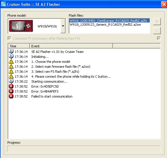

    mam problem z flashowaniem W910i zainstalowałem cały pakiet suite odpalam program wybieram model dodaje pliki do flashowania podłaczam telefon do kabla usb z wcisniętym "C" i telefon sie odpala w trybie transferu plików zainstalowałem wszystkie pomponenty w910 i i nic to samo mam z K850i co robie zle

    • Flashowanie Sony Ericsson W910i i K850i - problem z trybem transferu plików A2 flasher.jpg (47.54 KB) Musisz być zalogowany, aby pobrać ten załącznik.

    tonk napisał:
    u mnie dziala ok
    to swietnie ze ci działa mi działa unlock z z310i a to juz nie nie wiem czym to jest spowodowane program traci komunikację z telefonem szukam osoby która miała podobny problem

    ja stawiam na błąd sterowników, i zacząłbym od sprawdzenia na nowym systemie

    stery i nie wiem w sumie czy to ma znaczenie ale ja zawsze arm w tabele pierwszy a nie raw
    nestety to tez nie to

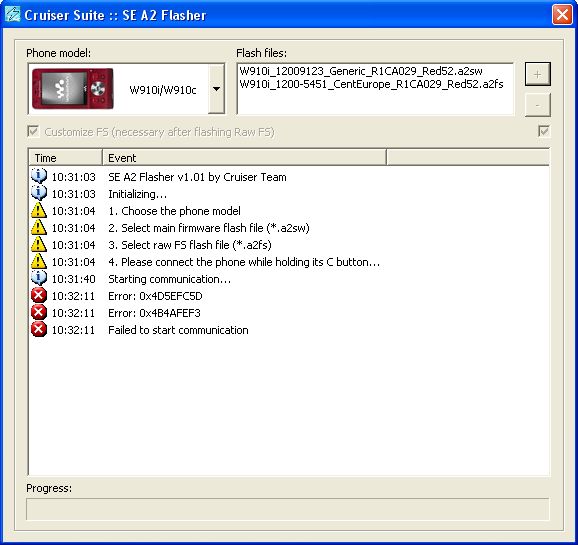

    a na jakich sterownikach jedziesz ??

    sterowniki sciagnołem z netu W910_Signed_USB jesli masz inne to podeslij

    wywal je i podaj stery z katalogu gdzie masz cruisera zainstalowanego
