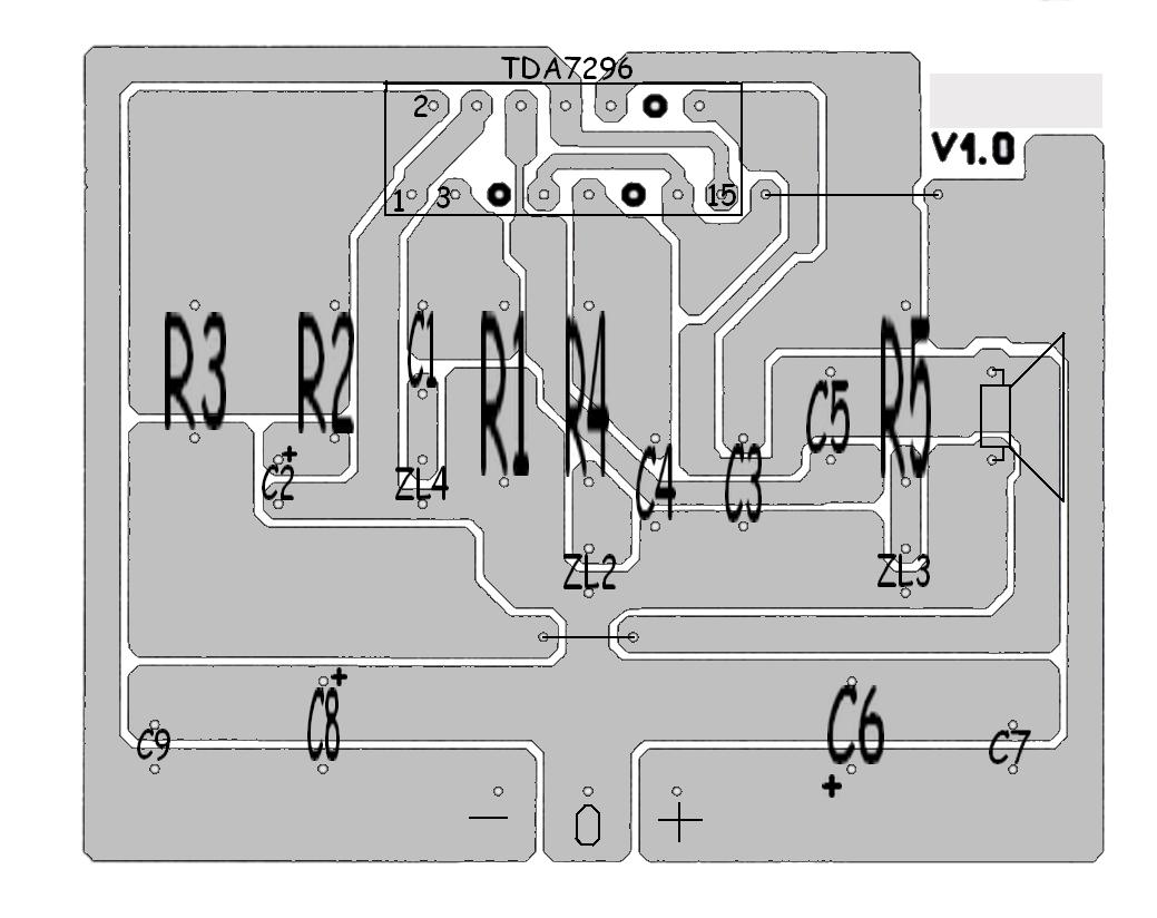

    Witam!!!
    Mam maly problem z wzmacniaczen na TDA7296 - nie dziala :]
    I dlatego prsze was o sprawdzenie PCB :) bo moze ja cos pomieszalem a teraz nie moge sie doszukac...

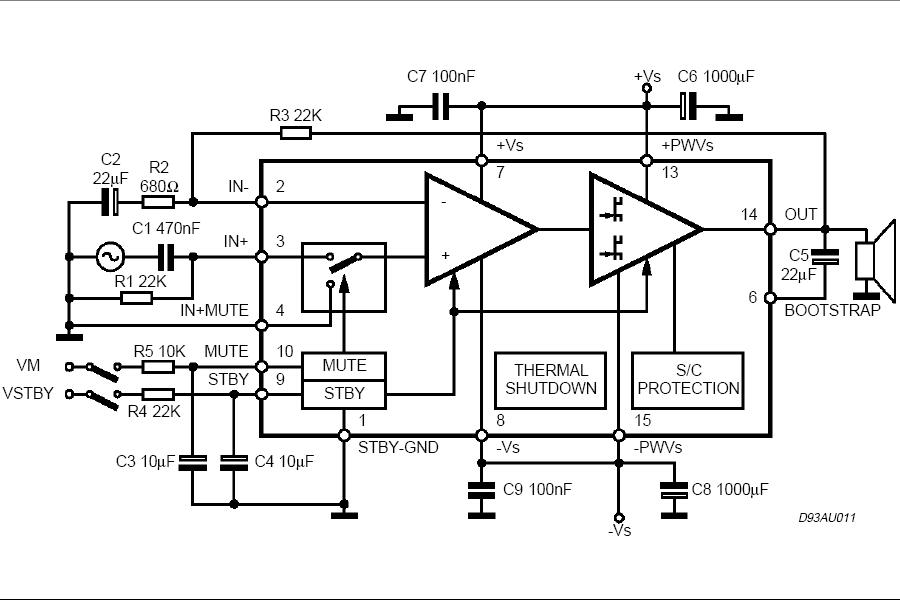

    O to schemat:

    A to jest PCB od strony elementów:
    Nie działa wzmacniacz na TDA7296 - prośba o sprawdzenie PCB
    P.S. ZL4, ZL2 i ZL3 sa elementami ktore ja dodalem i sa ta tylko zlacza gdzie ZL4 to jest zlacze kabli na wejscie sygnalu, ZL2 i ZL3 sa zworkami do STBY i MUTE

    Nie to nie jest lenistwo to jest tylko niepewnosc... Przegladalem to wszystko 5 razy lecz nie kumam gdzie jest blad o ile on jest na PCB (moze uklad jest popsuty?) Dlatego zwracam sie o pomoc do was bo mi juz rece opadaja...

    PCB jest OK. Nie gra bo zle założyłeś zworki !!!
    R4 i R5 podłącz do "+" zasilanie (a nie do masy) to wzmak będzie grał , a jak przełączasz mute (R5) na masę to wzmak nie gra, a stby (R4) na masę to wzmak przechodzi w stan czuwania.

    E.L.O. wielkie dzieki za pomoc :) Uklad widocznie uszkodzilem bo zapomnialem przulutowac 8 PIN do plytki i nie wlutowalem C5 bo musialem wyjsc z domu i zapomnialem potem ze nie przylutowane jest to wszytko :P :] i teraz strasznie sie grzeje a na wyjsciu jest 25V :D

    A co do podlaczenia MUTE i STYBY to przecie na schemacie jest napisane na 1pinie i na 4 ze sa to gniazda dla nich a one do masy sa podlaczone... Co o tym myslicie? Moze sie myle?

    CHWILECZKA !!!
    Widok płyty tj strona elementów czy strona ścieżek ???
    #9 4885060
    E.L.O.
    Posty: 821
    Pomógł: 140
    Ocena: 49
    To OK. Myślałem, że zle włożony TDA.
    Na to jescze nie odpowiedziles :P

    Do sterowania stby i mute służą pin 9 i 10 w sposób jak pisał E.L.O.

    Wiem o tym tylko ze on mowi ze trzeba je podlaczyc pod + zasilania a na schemacie jest napisane na 1pinie i na 4 ze sa to gniazda dla nich a one do masy sa podlaczone...

    GND to uziemienie (masa) a nie gniazdo !!!
    We wzmacniaczu scalony masa jest podzielona na wejściową i wyjściowa.
    Przy R4 pisze Vstby, a R5 pisze Vm czyli trzeba podłączyć do "+" aby TDA grał

    Tak na chłopski rozum…
    To stby musi mieć jakiś punkt odniesienia i nim jest właśnie pin 4
    A jak widzisz na schemacie wewnętrznym pin1 jest do masy ponieważ gdy tda jest w stanie mute to wejście jest zwarte z masą (czytaj wyciszone, brak sygnału)

    Chlopaki mam jescze pytanie... Czy naprawde musze zmieniac i podpinas ten STBY i MUTE podo + skoro w masie jest C8 ktory daje + do masy... Prosze nie opierdzielac jak jakies glupoty powypisywalem :)

    Tak, naprawdę musisz
    ps.kondensator nie przewodzi stałego prądu... :) (dla jasności w stanie ustalonym)

    Masa ma wyższy potencjał w stosunku do -Vs dla tego "+" C8/elektrolitu musi być podłączony do masy ( czyli do wyższego potencjału) a "-" do -Vs, analogicznie w przypadku C6/elektrolitu, "+"/C6 do +Vs a "-"/C6 do masy.

    Koledzy macie po piwie u mnie albo cos mocniejszego ;) Ale jest jeszcze pyt :D czego gdy podlacze STBY do masy to przestaje grac a gdy podlacze do + to zaczna grac ? i tam samo sie dzieje z MUTE

    E.L.O. napisał:
    R4 i R5 podłącz do "+" zasilanie to wzmak będzie grał , a jak przełączasz mute (R5) na masę to wzmak nie gra, a stby (R4) na masę to wzmak przechodzi w stan czuwania.

    Ahaaa :) Wielkie dzieki chlopaki :) dzieki wam juz kumam mniej wiecje te sprawy :D a tyle siewzamkow na TDA narobilem i ciagle podlaczalem wszytko do masy i nie graly -.- juz wiem dlaczego :D Jutro je wyciagne i ponaprawiam :P
