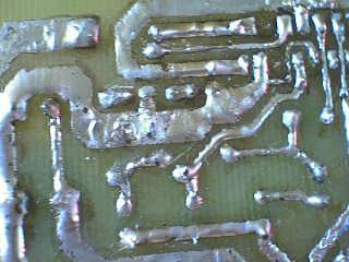

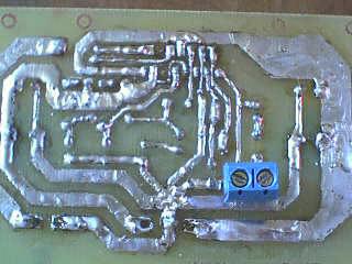

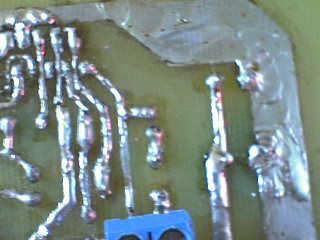

    Witam, niestety mam problem z uruchomieniem wzmacniacza na TDA7294. Problem polega na tym że wzmacniacz w ogóle nie działa, w głośniku nic nie słychać, kość się nie grzeje. Żeby wypróbować czy wzmak chodzi podłączyłem do niego napięcie +-22V po wyprostowaniu!
    Przeczytałem już mnóstwo tematów odnośnie tej kości a nadal nie wiem czemu nie działa.
    Załączam kilka fotek, co prawda marnej jakości ale może się czegoś dopatrzycie.
    Elementy są poprawnie wlutowane, sprawdziłem także poprawność ścieżek oraz zimne luty.
    Wzmacniacz na TDA7294 nie działa - nie wiem dlaczego

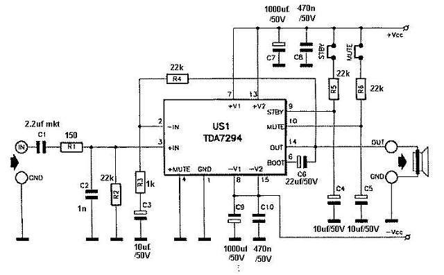

    Korzystałem z następującego schematu:
    Proszę o rady.

    założyłeś zworki STBY i MUTE ???
  • #6 5195059
    otomsono
    Posty: 220
    Ocena: 2
    Nie. Ale gafa, dzięki za pomoc a zwłaszcza :arrow: E.L.O.
    Już wszystko śmiga. Temat uważam za zamknięty.
