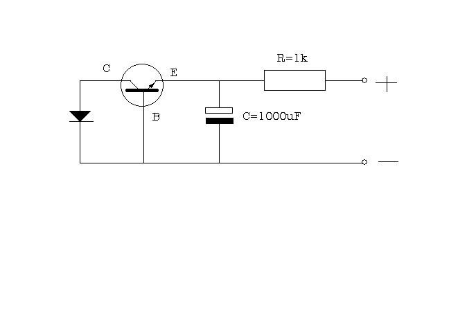

    Witam, na forum znalazłem ten oto schemat:
    Przeróbka migacza na 12V z regulacją prędkości migania i różne żarówki
    Chciałbym prosić was o radę, jak go przerobić na 12V oraz czy jest możliwość regulacji prędkości migania??:?: Gdzie wmontować potencjometr i o jakiej rezystancji??:?: Jak ten układ wyglądałby dla tych dla tych żarówek w schemacie (1W) a jak dla żarówek o mocy ok. 2W??:?:
    Z góry dziękuję za pomoc:):D

  • #4 4889583
    Farad1985
    Posty: 599
    Pomógł: 20
    Ocena: 72
    Częstotliwość w tym ukłądzie reguluje się pojemnoscią kondensatorów.
  • #5 4891494
    krzys99
    Posty: 104
    Ocena: 3
    A nie da się jakoś zrobić tak, żeby częstotliwość regulować potencjometrem:?: Chodzi o to żeby można było dowolnie regulować częstotliwość ograniczając prąd dochodzący do kondensatora przez co będzie się on dłużej ładował:?:

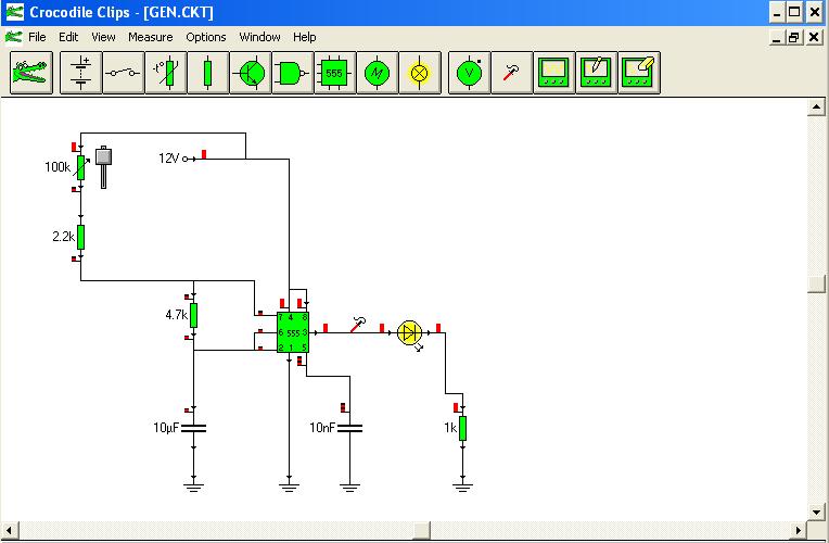

    Było gdzieś tu na elekrodzie coś ala stroboskop na diodach, zwykły tranzystor, potencjometr, rezystor i kondensator i właśnie potencjometrem ustawiało się częstotliwość migania diod, co prawda tam diody migały wszystkie naraz a nie tak jak tu naprzemian, ale sądzę, że napewno jakoś da to samo się tu zastosować, jutro jak będę miał czas i jak znajdę ten schemat to zamieszczę go tutaj...
    o np.:
    autor tego schematu pisze, żeby zamiast R wstawić PR, lub:
    To tylko przykład, że można potencjometrem coś zdziałać z częstotliwością, jest tam timer NE555, jeśli potrzeba to moge go zastosować bo mam takie na stanie, tylko nie wiem co i jak zrobić, dlatego prosze o pomoc jak to zbudować...
  • #8 4891853
    Farad1985
    Posty: 599
    Pomógł: 20
    Ocena: 72
    No robisz multiwibrator na układzie NE 555 według schematu. Pogugluj troszku i napewno znajdziesz.

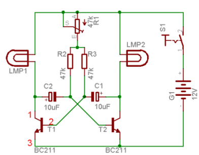

    #9 4891960
    oj
    Posty: 6632
    Pomógł: 788
    Ocena: 480
    Farad1985 napisał:
    Nie, no co Ty! Częstotliwość potencjometrem??
    Nie żartuj
  • #10 4892038
    krzys99
    Posty: 104
    Ocena: 3
    Dzięki Oj, na coś właśnie takiego czekałem:):):)
