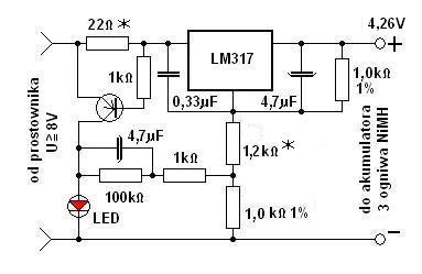

    Otóż potrzebuję pomocy, bo chcę złożyć ładowarkę do akumulatorka o parametrach 3,6V 650 mAh..
    Proszę o podanie schematu już prawidłowego.Czy na pewno będzie to działać.A zapomniałem dodać że zasilanie z sieci
    Czy do stabilizatora potrzebny jest radiator?

    Przypuszczam, że Twój akumulatorek to 3 ogniwa NiMH, dla których końcowe napięcie ładowania powinno być 1,42V na ogniwo.
    Tu masz schemat DZIAŁAJACY. Dobrać trzeba tylko 1 opornik 1,2k tak, żeby na wyjściu było DOKŁADNIE 4,26V!
    Układ jest zasilany po wyprostowaniu napięcia ok. 7V prądu zmiennego, transformatorek o mocy ok. 2W wystarczy zupełnie.
    Jak złożyć ładowarkę o następujących parametrach?
    Układ działa tak, że poczatkowo ładuje dużym (ale akceptowanym przez akumulator) prądem, sygnalizuje to dioda świecąca ciągle. Gdy dochodzi do końca ładowania, to dioda zaczyna migać, a gdy ładowanie się skończy, to dioda gaśnie.
    Radiator nie jest potrzebny.

    OK wszystko pięknie ,ładnie ale jaki ma buć ten tranzystor podaj symbol

    Tranzystor jakikolwiek PNP krzemowy, może być BC158, BC178, BC308 ...
    Czas ładowania zależy od wydajności transformatorka i stanu rozładowania akumulatora. Ponieważ masz sygnalizację stanu naładowania, a układ nigdy Ci akumulatorka nie przeładuje, więc właczasz ładowanie i dopóki świeci lub miga, to ładujesz dalej. Przestanie migać - masz gotowe.
    Jeżeli nie chce przestać świecić, lub migać - sprawdź, czy któreś ogniwo nie jest felerne (zwarte).
    Ja tego układu używam od dość dawna, włączam ładowanie na noc, a rano wyjmuję akumulatorek naładowany.

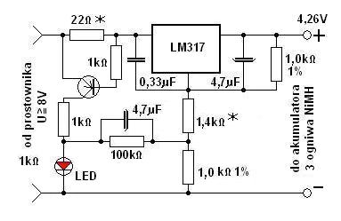

    UWAGA! Na schemacie jest błąd: brakuje opornika 1k między kolektorem tranzystora, a diodą LED.

    a to ten rezystor to jest przed kondensatorem 4,7 uF czy za rezystorem 100K

    Ale napięciem 4,26 można ładować akumulator 3,6 V .Czy potem jak go włoże do aparatu to nie bedzie po aparacie??

    Ogniwo akumulatora zasadowego podczas rozładowania ma napięcie średnio ok. 1,2V (zaczyna się troche powyżej 1,3V, koniec na 1,1V). Podczas ładowania napięcie sie podnosi i w stanie pełnego naładowania jest ok. 1,42V.
    Akumulatora oczywiście nie będziesz ładował w aparacie - właśnie dlatego, że podczas ładowania napięcie jest o 1/2 volta wyższe, ale to tak "na wszelki wypadek", bo nawet i przy tym napieciu aparat nie powinien sie uszkodzić.
    Jeszcze jedno: jeśli to jest akumulatorek litowy, to napięcie, które trzeba ustawić na ładowarce jest 4,20V. Układ ładowarki pozostaje taki sam.
