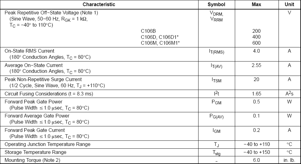

    Witam, potrzebuję zamykać obwód prądu zmiennego układem TTL(standard TTL).
    Układ: Wejście sieciowe na mostek(jest niezbędny!) następnie '-'(podłączony do GND) do tyrystora i przez obciążenie do '+'. Bramka tranzystora przez rezystor 22k do wyjścia układu. Tyrystor to C106M(koniecznie ten!).
    Chciałbym prosić o sprawdzenie czy taki układ będzie działał oraz czy dobrany rezystor pozwoli mu na poprawną pracę. Chciałbym także spytać czy wartość tego rezystora będzie warunkowała prąd jaki będzie mógł płynąć przez obwód "kontrolowany"?
    Dokumentacja tyrystora: http://pdf1.alldatasheet.com/datasheet-pdf/view/11638/ONSEMI/C106M/datasheet.pdf
    Przepraszam, że schematu nie narysowałem, ale ciężko z czasem...

    Czemu bez separacji i aż przez 22k, czemu nie triak skoro mostek ? Cyknij i wstaw fotkę schematu choć w ołówku :) bo podpadniesz

    Układ nie będzie wymagał separacji, więc można zaoszczędzić na transformatorze. 22k dobrałem eksperymentalnie w symulatorze(jak to policzyć?). Skoro mostek, to tyrystor wystarczy(nie ma sensu dawać triaka skoro napięcie będzie tylko dodatnie(zmienne, ale nie przemienne)).

    Jeśli twierdzisz że sterujesz z TTL to policz R z 5V i prądu bramki z pdf-a. Mi się nie otwiera.

    Ig = 0,2A
    R = 5/0,2 = 25Ω ... tylko tyle? Pomiędzy katodą a bramką nie odkłada się żadne napięcie?
    Jeszcze dochodzi sprawa wzmocnienia. TTL mają wyjścia 20mA, a tu trzeba 200mA ... wzmacniacz na tranzystorze bipolarnym z Ic = 200mA?

    To jakieś nieporozumienie bo te tyrystory kojarzą mi się z prądem poniżej 4-5A więc powinny mieć Ig około max 50mA. Nie wydaje mi się by były tak tępe. Zapuść go na niskim napięciu np12V z jakąś żarówką kilka W, i z baterii 4,5V z miliamperomierzem w bramce i prkiem 100R. Jest tyle czulszych i tanich...

    Wybierając tego zależało mi na prądzie powyżej 2A, a przede wszystkim dostępność(do sklepu mam 300m). Hmmm ... jutro kupię tyrystor i zrobię eksperymenty ... choć raczej jestem wierny obliczeniom :(
    //Była pomyłka ... źle odczytałem z dokumentacji. Ten prąd to ma być 15µA. Powinienem dać sobie radę ;)
