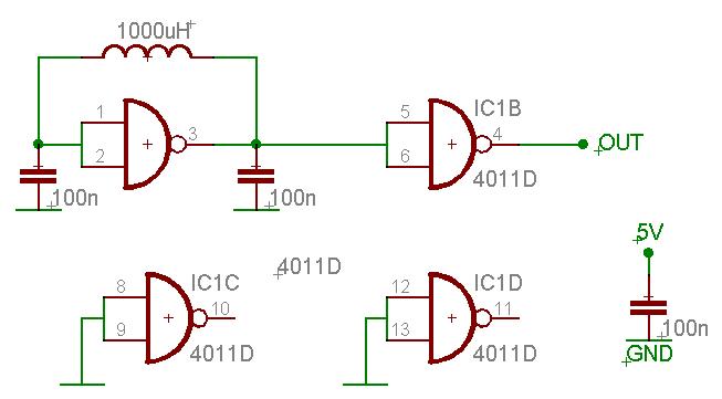

    witam. ma problem z prostym generatorem na 4011. po włączeniu w przeciągu 2 minut częstotliwość rzędu 20 kHz rośnie o 30-50 Hz (niby niewiele ale psuje mi to pomiary). Po okresie ok. 2 minut wszystko sie stabilizuje i układ trzyma częstotliwości bardzo stabilnie.
    Napięcie zasilania 5V . zasilanie bardzo dobrze stabilizowane. na scalaku kondensator 100nF. czepiałem sie wszystkiego i nic nie mogę wykombinować.
    • Stabilność częstotliwości generatora na 4011 - wzrost o 30-50 Hz na starcie schemat.JPG (24.08 KB) Musisz być zalogowany, aby pobrać ten załącznik.

    30-50 Hz różnicy przy nominalnych 20 kHz to zaledwie 0.15-0.25% - bardzo dobry wynik jak na tak prymitywny generator.
    Nic nie piszesz o wykonaniu indukcyjności i rodzaju zastosowanych kondensatorów. A to istotne dane.

    -RoMan- indukcyjnosc 1000uF na polowie zwoja kubkowego. jest to swego rodzaju czujnik zblizeniowy w maszynie produkcyjnej. Kondensatory SMD 1206.
