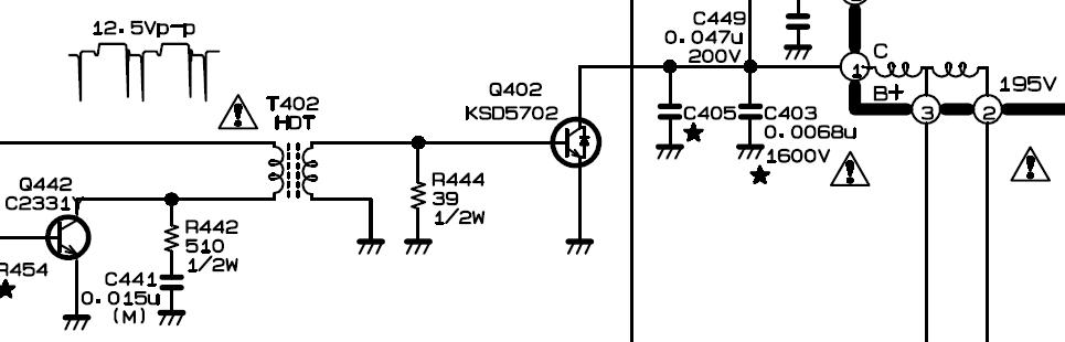

  • #11 4899533
    DiZMar
    Posty: 32583
    Pomógł: 2887
    Ocena: 6617
    wladek napisał:
    Wstaw BU1508AX lub DX
    Dlaczego dajesz poradę niesprawdzoną?
    HOT konieczny z diodą a jeżeli bez to trzeba dołożyć na zewnątrz. Oto fragment schematu tego TV.
    LG RE-21FB50RX - Grzejący się tranzystor i niskie napięcie po wymianie części
  • #12 4902939
    zdzich42
    Poziom 41  
    Posty: 8026
    Pomógł: 587
    Ocena: 867
    O ile pamiętam w tym TV poprawnie pracuje tylko oryginał tranzystora linii. Nigdy nie miałem nic innego uszkodzonego zawsze w parze trafo i tranzystor linii.

    zdzich42
    Poziom 41  
    Posty: 8026
    Pomógł: 587
    Ocena: 867
    Przypominam sobie, że problem miałem bo to co zastosowałem zbyt mocno się grzało. Jak wstawiłem oryginał było OK.
