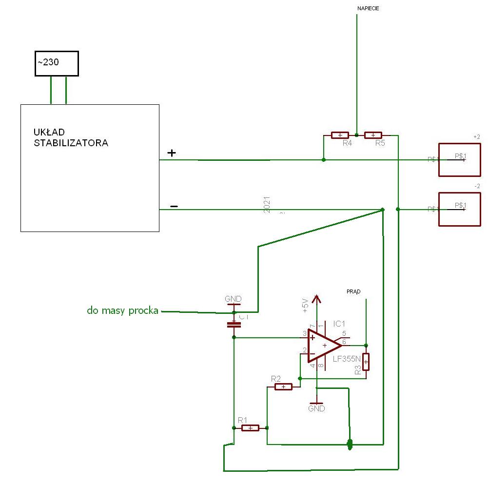

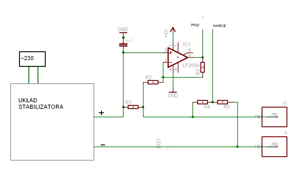

    Witam chciałem się zapytac czy ten układ do pomiaru prądu i napięcia jest poprawny. Jeśli widzicie jakieś błędy lub lepsze rozwiązania to proszę o podpowiedź.
    Dodam że prąd max 2.5 A, napięcie 25 V

    No to tak:
    -R1 jest na linii dodatniej
    -napięcie do pomiaru prądu i napięcia wędruje już bezpośrednio do mikrokontrolera(którego masa jest masą całego układu - urządzenia)
    - rozumiem, że zasilanie IC1 jest pływające wzgl. linii mierzonej.
    Nie rozumiem zbytnio o co chodzi.
    Dzięki za odpowiedź.

    Przecież tym nic nie zmierzysz musisz gdzieś podłączyć mase ten C1 nic nie da.
    Ty chcesz mierzyć prąd w tym samym urządzeniu co jest ten WO ???

    Ten schemat jest wyrwany z całości. O której masie mówisz?? Tej przy C1. Jest to masa całego układu połączona z linią -2.
    Jeśli ta linia +2 jest połączona z masą układu mierzącego to OK
    ps.prąd płynie w tej linii +2 z prawej do lewej strony??

    hmm... to jest jeszcze do ustalenia... może płynąć z lewej do prawej , lub prawej do lewej.
    Układem pomiarowym jest mikrokontroler i jego masy nie mogę podłączyć do linii +2. Za pomiar jest odpowiedzialny wbudowany przetwornik AC.
    Obliczyłem sobie że przy maks prądzie (2.5A) spadek napięcia na R1(0.1 Ohm) będzie wynosił 0.25V co muszę wzmocnić 20 razy żeby uzyskać 5V za pomocą tego wzmacniacza. Ja tak to rozumuje. Nie wiem dlaczego masa uC(jesli o niego chodzi??) ma być podpięta do linii +2
    Masa mikrokontrolera jest połączona z linią -2(masą).

    Może tak zadam ci takie pytanie:
    Co to jest za wzmacniacz odwracający czy nieodwracający?
    I jaki jest jego prawidłowy schemat?

    Z Analagówką to u mnie kiepsko no ale:
    Nieodwracający wzmacniacz - jego wzmocnienie wynosi powyżej jedności i jest określane 1+R2/R1. No i według mnie układ jest prawidłowy. Jedynie nie jestem pewien czy do nóżki -VSS może być podpięta masa a nie -5V
    Odwracający odwraca faze i wzmocnienie wynosi R2/R1. No układ tez wiem jak wygląda.

    Czyli nie odwracający wygląda tak
    Weryfikacja schematu układu pomiaru prądu 2,5A i napięcia 25V – prośba o ocenę
    Prawda?
    To teraz się zastanów o co mi chodzi…

    Domyślam się że rezystor R2 (na moim schemacie) powinien być podłączony do masy ???

    tak
    czyli linia "+2" powinna być połączona z masą
    Z masą ale czego. Wzmacniacza operacyjnego a dokładniej do nózki 4.
    Linia +2 jest + wyjścia zasilacza laboratoryjnego
    Linia -2 jest -(masą) wyjścia zasilacza i wszystkich układów.
    jak linie +2 podepnę do masy(-2) to przecież zwarcie.
    Jakoś nie mogę zakopawać, może za późna pora.

    Więc ja widzę to tak...

    Dzięki chłopaki za pomoc. Teraz juz mi sie rozjaśniło. Jeszcze raz dzięki i pozdrawiam
Dyskusja dotyczy weryfikacji schematu układu pomiaru prądu do 2,5 A i napięcia do 25 V z wykorzystaniem rezystora pomiarowego R1 (0,1 Ω) oraz wzmacniacza operacyjnego (IC1). Kluczowym zagadnieniem jest poprawne podłączenie masy układu pomiarowego względem linii zasilania (+2 i -2) oraz zapewnienie prawidłowego zakresu napięć wejściowych wzmacniacza. Wskazano, że rezystor pomiarowy powinien być umieszczony na linii masy (linii -2), a masa mikrokontrolera i układu pomiarowego powinna być wspólna z linią -2. Omówiono typ wzmacniacza operacyjnego – nieodwracający z wzmocnieniem 1+R2/R1 oraz konieczność właściwego podłączenia nóżek wzmacniacza, w tym zasilania (np. nóżka 4 do -5 V). Zwrócono uwagę na problem „pływającej” masy i potencjalnego zwarcia przy nieprawidłowym połączeniu linii +2 z masą. Zaproponowano poprawki w schemacie, w tym przesunięcie rezystora pomiarowego do linii masy oraz odpowiednie zasilanie wzmacniacza. W efekcie autor potwierdził lepsze zrozumienie problemu i schematu po dyskusji.
