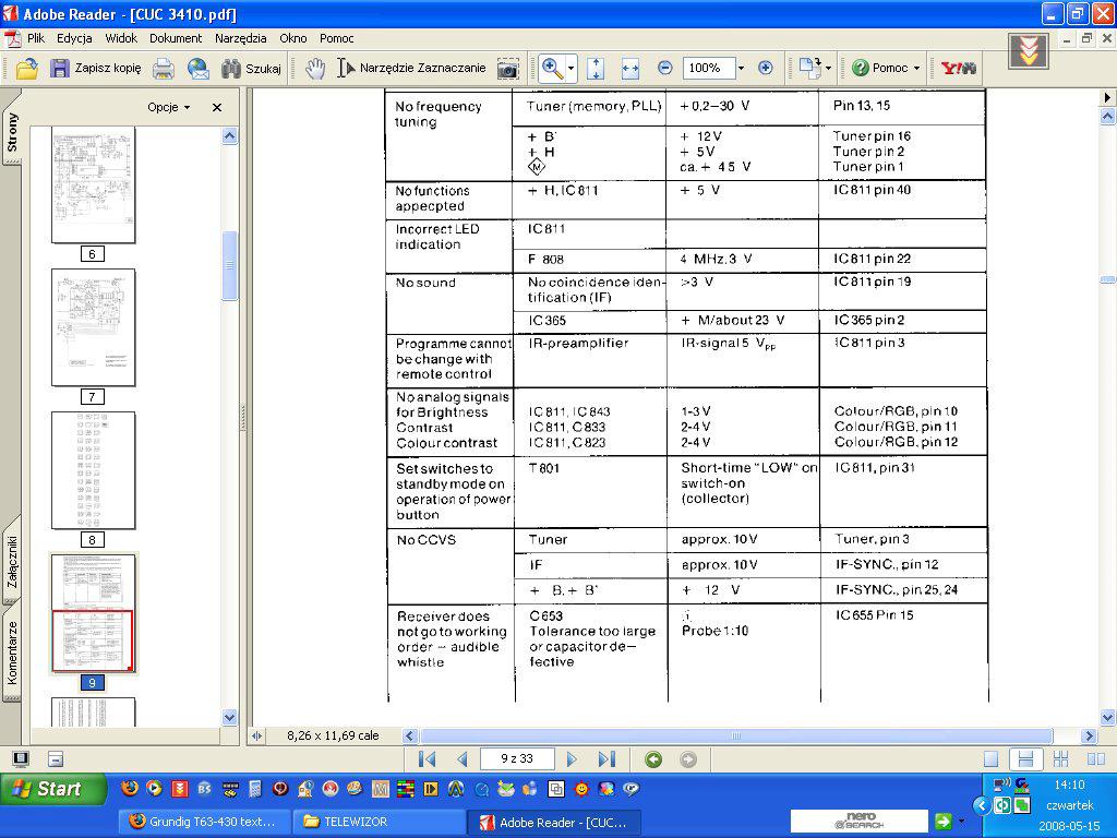

    Witam... spróbuj iśc tym tropem. pozdrawiamGrundig T63-430 CUC4410 - brak obrazu, nie zatrzymuje się na kanałach

    Witam. Dzieki za informacje. Mam jedno pytanie jak zmierzyć ten niewłaściwy impuls SSC- nie bardzo jaże, ponieważ pierwszy raz się z tym spotykam. Podstawowe usterki nie mają aż dla mnie takich tajemnic. Dzięki. Pozdrawiam.

    A masz oscyloskop?
    Bo jak na razie to szukasz igły w stogu siana.
    Po pierwsze - zaprogramuj ręcznie Tv na konkretny program z anteny.
    Po drugie - sprawdź jaki jest stan na pinie 11 modułu ZF a następnie na pin2 IC2210. Jeśli wysoki to powinien być odbiór z tunera a na wyjściu scalaka TDA5931 /4452/ pin 9 powinien pojawić się sygnał video.
    Jeśli go nie będzie to posprawdzaj elementy wokół scalaka, podmień profilaktycznie elektrolity z nim związane. Jeśli i to nie pomoże to trzeba podstawić scalak.
    Dopiero mając sygnał video na wyjściu modułu ZF szukaj dalej gdyby jednak uszkodzenie było nadal.

    Witam. Dopiero dziś zabrałem sie za tv i wygląda to tak:
    SSC - brak 12V (TDA 2579) 17 nóżka.
    Na PK. R-749 - 183V, R- 789- 165V, R- 769- 160V-wszystkie zawyżone o ile sie nie myle.
    G2- po regulacji wzrasta.
    IC 811- nóżka 40- ma 5V.
    TDA 5931- nóżka 9 ma 6.5V.
    11 pin modułu ZF ma 11.5V.
    IC 2210- nóżka 2 ma 2.90V.
    SCL- 5V, SDA- 1.6V.
    Czy stawiać na uszkodzony TDA2579. Dziękuje za zainteresowanie. Pozdrawiam.
