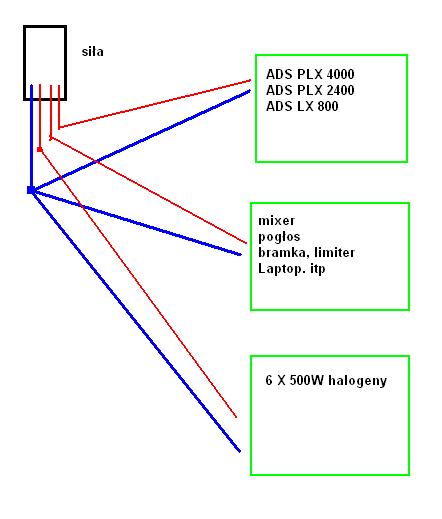

    Witam serdecznie. Zasilałem cały sprzęt grający i oświetleniowy z "siły" 32A. Do jednej fazy miałem podłączone oświetlenie ok. 6KW halogeny. Do drugiej końcówki mocy czyli ADS 4000, 2400, 800. A na trzeciej audio, mikser efekty , odtwarzacze. Zostały wyeliminowane przeze mnie problemy z pętla mas. Niestety mimo to w momencie gdy wszystkie światła są wyłączone i przy dużych spadkach napięć pojawiają się straszliwe mruczenia w głośnikach. Bramki się otwierają, na mikserze wskaźnik wysterowania pokazuje jakiś sygnał a to tylko skutki sieci. Te przydźwięki są na niższych częstotliwościach, pewnie coś koło 50Hz. Najciekawsze jest to, że aby się tego pozbyć, wystarczy że włączę przynajmniej 3X 500W w halogenie. Czym to może być spowodowane? Jak tego się pozbyć?

  • #25 4923826
    djdrix
    Posty: 367
    Pomógł: 8
    Ocena: 19
    Zakłócenia audio przy spadkach napięcia na scenie z zasilaniem 32A
    tak to wygląda:) sorki za rysunek ale wiecie o co mi chodzi.
    Żadne urządzenie nie jest uziemione, w wzmacniaczach jest powyłączany GND tak by nie powstawała pętla mas na przedłużaczach. W pewnych momentach są widoczne znaczne przygasanie reflektorów, nawet tych które nie są do siły podłączone tylko na stałe zamontowane na suficie przed sceną a zasilanie nawet nie wiem z kąd jest ciągnięte.
    Próbowałem już numer z tym uziemieniem w trakcie koncertu ażeby podłączyć uziemienie w audio do kaloryfera, niestety zero efektu:(

  • #28 4924796
    rzuczek
    Posty: 221
    Pomógł: 19
    Ocena: 9
    Mam dwie propozycje , które mogą rozwiązać problem
    1) Jeśli masz możliwość to przełącz ściemniacz w tryb SWICH a nie DIMM (ściemniacz najwięcej zakłóca jak podgrzewa żarówki)
    2) Poprowadź drugi przewód (3 żyłowy do zasilania sprzętu audio a resztę drugim siłowym kablem (zakłócenia idą niebieskim kabelkiem w/g rysunku)
  • #29 4925149
