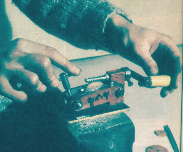

    Przekładnię ślimakową o dowolnym przełożeniu można zrobić samodzielnie nawet w warunkach amatorskich, ale pod warunkiem, że masz podstawowe narzędzia z wiertarką włącznie (ewentualnie dostęp do nich). Ślimak takiej przekładni robi się ze śruby (w Twoim przypadku M16 będzie dobra), odcinając stosowny kawałek śruby brzeszczotem i nawiercając ją centrycznie wewnątrz w celu założenia na oś przekładni. Koło przekładni wycinasz z kawałka plastyku (coś z odzysku zawsze można znaleźć) o takiej średnicy, jaką przekładnię chcesz uzyskać. Zęby w kole przekładni nacina się gwintownikiem (M16 w tym przypadku) przy pomocy prostego przyrządu, do wykonania we własnym zakresie (uchwyt z ośką do koła zębatki, tak aby obracała się swobodnie z korbką i dociskaczem gwintownika do bieżni koła - opis takiego prostego, a przydatnego przyrządu był zamieszczony w którymś ze starszych numerów Młodego Technika, jak chcesz mogę poszukać). Taki przyrząd robimy raz, a później można nacinać ślimakowe przekładnie zębate o różnym przełożeniu. Oczywiście jest to pomysł dla kogoś, kto potrafi i lubi majsterkować, ale daje możliwość wykonania praktycznie dowolnej przekładni ślimakowej. Te gotowe mają określone przełożenie i rzecz jasna nie mamy na to wpływu.

    Na automacie tokarsko-frezarskim zrobisz rzecz jasna wszystko, co sobie tylko wymyślisz. Nie każdy amator ma jednak dostęp do takiego zaawansowanego parku maszynowego, a jeżeli już to czasami kosztuje to całkiem "słono". Wyżej pisałem o prostym, ręcznym przyrządziku, do zrobienia we własnym zakresie, przy pomocy którego można wykonywać w warunkach amatorskich całkiem niezłe przekładnie ślimakowe. Jak znajdę chwilę czasu, żeby odszukać opis wykonania tego przyrządu, to wrzucę na "elkę" fotkę, jak to się robi, o ile oczywiście nadal będzie zainteresowanie tym tematem.

    Prosta "frezarka" ręczna do ślimakowych przekładni zębatych (autor: Ludwik Ossowski), o której wspomniałem wyżej, opisana była w miesięczniku Młody Technik nr 4/1977. Poszukajcie - może jest to gdzieś w necie dostępne - tytuł artykułu: "Frezarka do kół zębatych" (MT 4/77 str. 69 i 70 - opis z rysunkami, a zdjęcie gotowej na str. 56. Ja chwilowo pożyczyłem skaner, jak tylko do mnie wróci, to zeskanuję i wrzucę Wam ten artykuł, w tym temacie (o ile ktoś nie znajdzie tego wcześniej w necie i nie zapoda linka).

    W załączniku obiecany opis prostej frezarki (ręcznej) do wykonania dowolnych przekładni ślimakowych.
    Tak wygląda gotowa "frezarka":
    Gdzie znaleźć przekładnię ślimakową na wałek 9mm, posuw 18mm?
    ... do wykonania tego ustrojstwa można wykorzystać różne gotowe "klamoty", które znajdziemy w swoich "zapasach" warsztatowych (niekoniecznie musi to być wykonane tak jak jest podane w opisie, co zresztą widać na zdjęciu), ale to już pozostawiam Waszej przemyślności.
