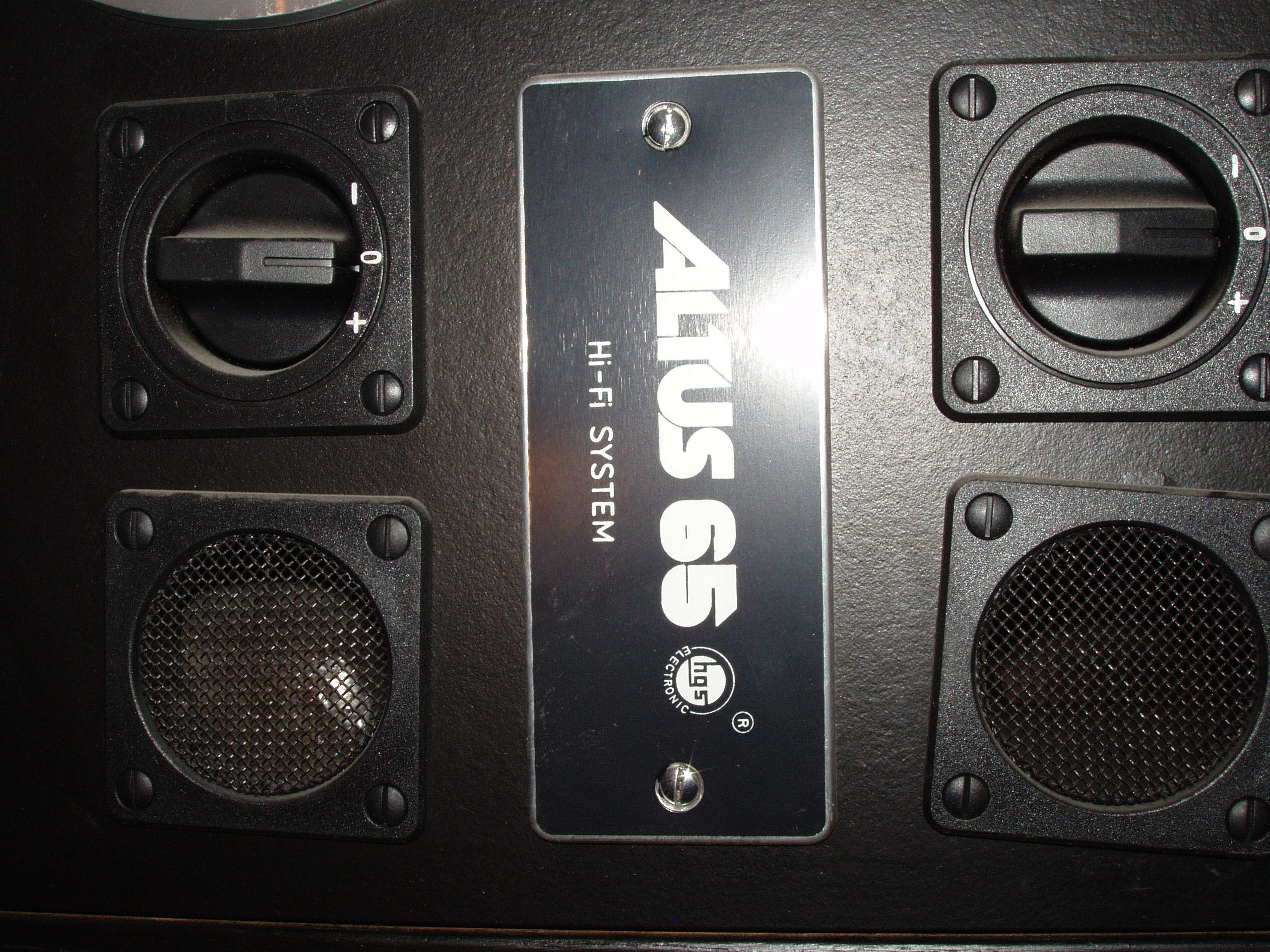

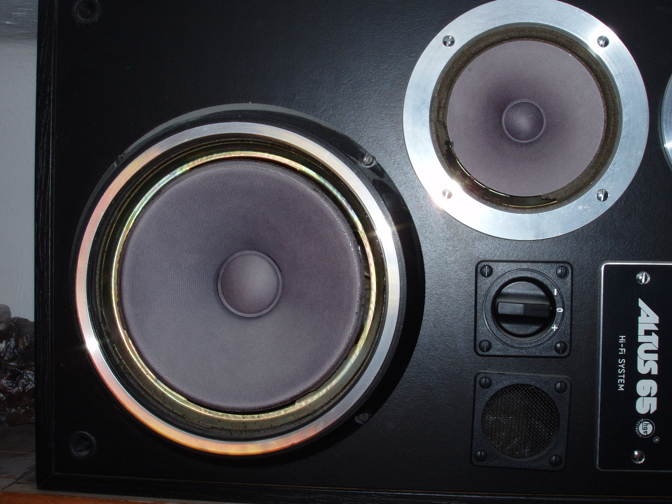

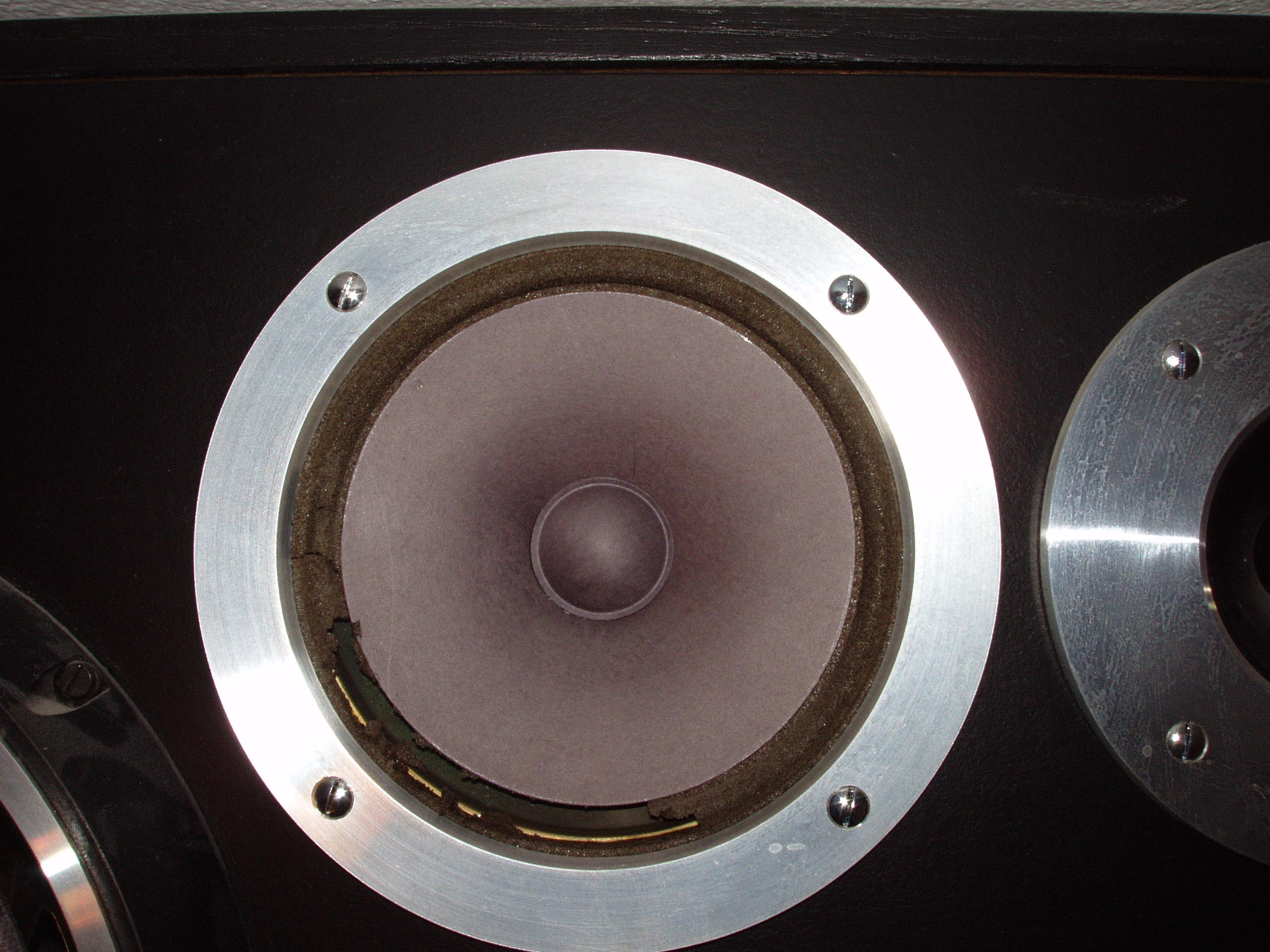

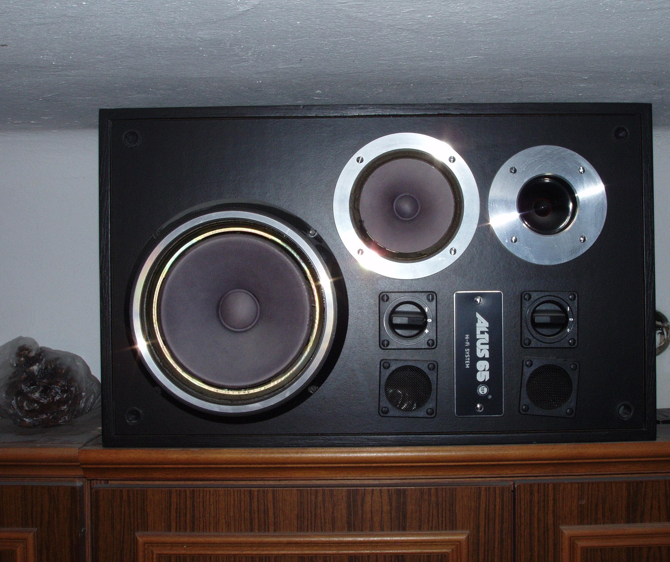

    Zobaczyłem ze kolumny mojego taty leża bezużytecznie u niego w pokoju, a u mnie jest teraz miejsce żeby je gdzieś ulokować.
    Postanowiłem je poddać małej regeneracji i wymienić w nich zawieszenie (resory) i kopułki ochronne - przeciwpyłowe.
    A wiec czy może mi ktoś wyjaśnić tak na chłopski rozum jak mam sie za to zabrać? :)
    Kolumny będą podpięte pod stary wzmacniacz unitry (WS 304 S) a on będzie czerpał muzykę z kompa (zastanawiam sie jaka tania kartą muzyczna do tego zestawu).
    Zdjęcia tych "luksusowych" kolumienek. :P

    Swego czasu miałem te kolumny i przeprowadziłem ich regeneracje :D
    Tylko u mnie były membrany zniszczone i wymieniałem całe z zawieszeniami...
    Membrany można kupić czarny mat papierowe z zawieszeniem piankowym.
    (opis można bez problemu znaleźć na elce)
    Dużo się nie różnią od orginału, a po regeneracji graja przyjemnie :D
    jest dużo środka i basu nie brakuje...
    tylko trzeba przedłuzyć bassreflexy rurą fi 50 PCV (siatki wymontować) tak aby strojenie było w okolicy 45-42 Hz
    pozdrawiam

    Wymiana samych pianek to zabieg łatwy i przyjemny.
    Zaczynasz od usunięcia resztek starej pianki z kosza oraz go odtłuszczasz.Należy również usunąć resztki pianki z membrany zeskrobując je np.ostrym nożem , uważając przy tym aby nie uszkodzić membrany.Kiedy wszystko jest ładnie oczyszczone delikatnie usuwasz (tak aby nie uszkodzić membrany) kopułkę przeciwpyłową.Następnie należy wycentrować cewkę używając do tego celu kawała filmu od aparatu.Polega to na wsunięciu właśnie kliszy(ew.odpowiedniej grubości kartki) w szczelinę magnetyczną (pomiędzy cewkę a rdzeń) Kiedy wycentrujesz cewkę można już kleić zawieszenie do membrany.Strzykawkę z igłą napełniasz klejem "Total Vikol" Membranę jak i zawieszenie pokrywasz cieńką warstwą kleju na całej powierzchni styku.
    Cały czas dociskając piankę do membrany poczujesz kiedy klej łapie i już nie będzie potrzeby dociskania.
    Po 24h przyklejasz zawieszenie do kosza tym samym klejem.Po pełnym okresie schnięcia kleju wyciągasz element centrujący cewkę i przyklejasz najlepiej nową kopułkę przeciwpyłową.Jeżeli wszystko wykonasz fachowo głośnik nie zmieni parametrów.
