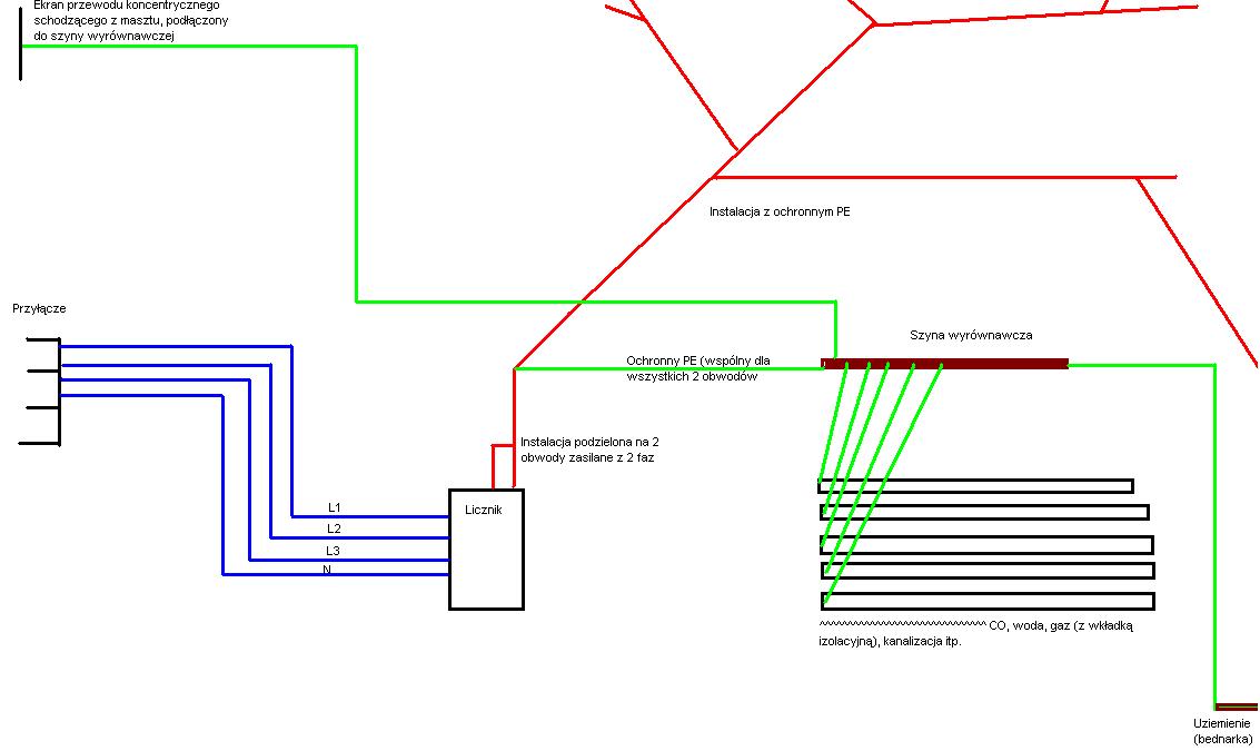

    Mam w zamiarze sukcesywnie instalować po trochu przewód PE w instalacji, w której są tylko 2 przewody. Przewody miedziane, sprzed 30 lat, fazowy 1.5 mm², neutralny 2.5 mm².
    Mam pytanie, czy dobrze myślę? :
    Czy instalacja przewodu PE w starej instalacji 2-przewodowej jest bezpieczna?
    Czy tak powinno to wyglądać? Różnicówki na razie nie zainstaluję.

    1. Mysl jak najbardziej własciwa. Tylko w żadnym momencie nie podłaczaj przewodu ochronnego z neutralnym w istniejacej instalacji. Jak ciagniesz oddzielny przewód do każdego odbioru to jest to jak najbardziej prawdłowe.

    Przekrój musi byc taki sam jak pozostałe przewody w instalacji.

    Też tak uważam. Trasa przewodu ochronnego nie musi sie pokrywac z przebiegiem linii. Ważne by odcinki były jak najkrótsze.
    A propo tego, na różnych forach spotkałem się z tym, że PE powinien być połączony z N (PEN) z przyłącza, a punkt łączenia uziemiony...
    Rozwiń swoją myśl... Może chodziło Ci tylko o nie przyłączanie PE z N w gniazdkach poprzez "zerowanie"??

    No bo tak jest, typowy układ tn-c-s .
    Wygląda to mniej więcej tak:

    Tak, ale tu dodatkowo jest uziemienie.
    A gdy nie podłączę PE do N, tylko jedynie do uziemienia, to będzie to sieć TN-S ? Będzie także działać poprawnie?

    Raczej TT.
