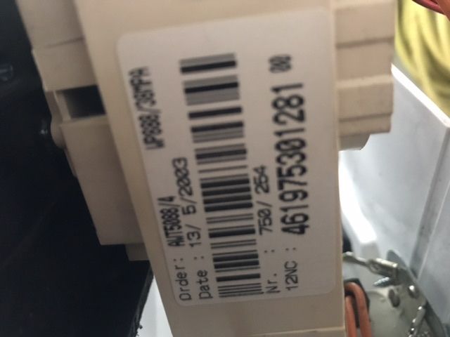

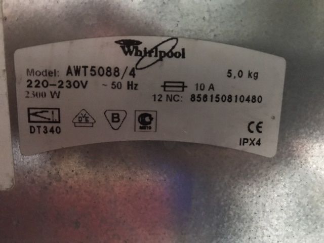

    Pralka jak wyżej nie chce grzać wody .Program przechodzi normalnie ,czyli pierze, wypuszcza wodę i wiruje- tylko nie chce skubana grzać. Grzałka na krótko działa; układ hydrostatu przeczyszczony; moduł po oględzinach wygląda ok. Nie ma jakiś nadpaleń, nie wiem co może być?!

    Witam.Jeśli grzałka i NTC OK" to wypalone styki /jedyne w tym programatorze/ zasilające grzałkę.
    Daje się to naprawic,ale demontaż i montaż dosyc kłopotliwy/uwaga na dzwigienki/
    Powodzenia.

    rozebrałem programator czy te styki na tych dźwigienkach idzie kupić nowe

    Witam.Raczej nie,odzysk z innego,należy te wypalone wypolerowac i to powinna zadziałac.

    Odświeżę temat programatora do AWT 5088, po wymianie grzałki z czujnikiem NTC wyczyszczeniu styków w sterowniku i hydrostacie pralka grzeje tyko przez chwilę na programie wstępnym 90-70 stopni. Programator przełącza program dalej pomimo iż nie została osiągnięta założona temperatura.
    Czy ktoś się podejmie naprawy elektroniki sterownika?
