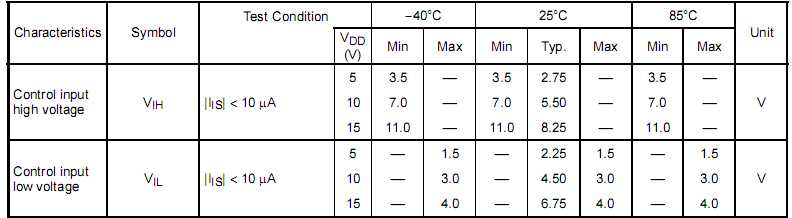

    rozpoczynam pewny projekt elektroniczny ( dobrze powiedziane), i potrzebuje pomocy. mam 2 urzadzenia na rs-232 i obecnie przelaczam sie miedzy nimi za pomoca dipswitchy, poprostu potrzebuje jakies rozwiazanie elektroniczne co po podaniu np. jakiegos sygnalu zewrze mi odpowiednie piny na dany programator. myslalem o kluczu tranzystorowym ale z tego co wiem to jest dobry do zwarcia czegos do masy, a tu chodzi zeby sygnaly puscic dalej, a w przyszlosci sterowac z jakiegos atmela. z gory dziekuje za pomoc...

    Bzdura... nie pytaj się znajomego tylko poczytaj notę aplikacyjną.
    Cyfrowy przekaźnik do przełączania sygnałów RS-232, sterowanie mikrokontrolerem
    Napięcie sterujące zależy od napięcia zasilania układu....
