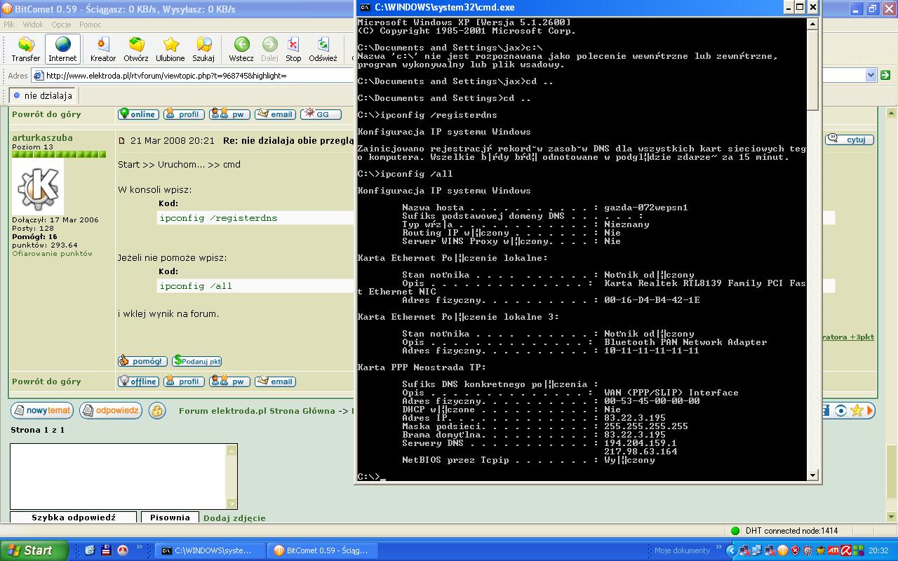

    A jak się już uda wejsć to pisze ze wystąpił błąd explorer i drwtsn32.exe
  • #15 4937713
    jaxsg
    Posty: 284
    Ocena: 51
    wpisałem i nic nie zauważyłem.

  • #16 4937740
    Kolobos
    Spec od komputerów
    Posty: 85169
    Pomógł: 17166
    Ocena: 10446
    Dnsy masz ok ale z tego co napisales wynika, ze masz zepsuty system. Jezeli masz punkt przywracania to przywroc do czasu kiedy wszystko dzialalo.
