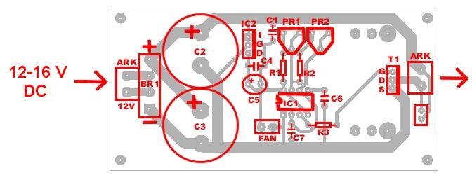

    Witam wszystkich.
    Zrobiłem sobie lampę plazmową na układzie ne555 i tranzystorze irf540, zdobyłem trafa od 5 starych telewizorów i 3 mają oporność 750Ω, 1 ma 400Ω i 1 ma 125Ω. na początku myślałem że te 4 pierwsze trafa są uszkodzone więc załatwiłem sobie nowe to to o oporności 125Ω. całość zasiliłem trafem unitra zatra TS 90/16 napięciem 18V. na trafo wn nawinąłem 10 zwoi drutem o średnicy 1.1 mm w izolacji około 3mm. gdy wszystko poskładałem i włączyłem usłyszałem ciągły pisk z trafa wn ale w żarówce nic się nie pojawiło więc zacząłem kręcić potencjometrami ale nic sie nie pojawiło tylko sie pisk zmieniał. uzwojenie wtórne trafa wn uziemiłem poprzez gniazdo sieciowe. próbowałem już wymieniać ne555 i tranzystor ale nic z tego ten sam efekt a napięcia na tranzystorze mam takie 1 - 3V, 2 - 6V, 3 - 18V.
    Proszę o pomoc będę bardzo wdzięczny.
    Schemat płytki
    https://obrazki.elektroda.pl/96_1206126569.jpg
    https://www.elektroda.pl/rtvforum/topic164822.html#798592

    Co może byc zepsute w tym układzie jeżeli na wyjściu od strony podpinania trafa wn jest prąd stały?? Czytałem że musi być zmienny a ja mam stały. proszę o odpowiedź.

    A skąd wiesz, że na wyjściu jest stały? To, że słyszysz pisk sugeruje napięcie zmiennne, a konkretniej przebieg prostkokątny. Poreguluj potencjometrami - jeden jest od częstotliwości a drugi od wypełnienia. Być może transformator WN Ci się nasyca.

    Próbowałem już kręcić potencjometrami ale zmienia sie tylko pisk trafa WN. a co to znaczy że trafo się nasyca??

    A to, że na wyjściu generatora mam prąd stały stwierdziłem mierząc napięcie multimetrem na zakresie napięcia stałego i wykazuje 24V, a na zakresie napięcia zmiennego wykazuje mi 50V. A na wejściu mam 18V zmiennego i jak dam na multimetrze zakres napięcia stałego to wykazuje 0V.
