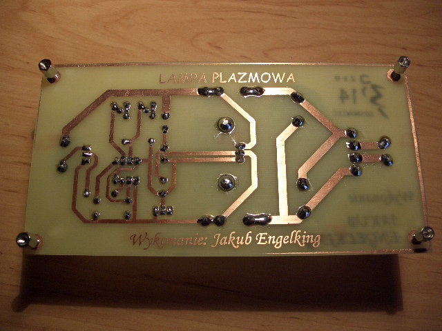

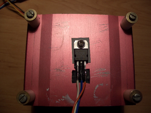

    Zrobiłem lampę plazmową na konkurs z fizyki. Ztrochę zmodyfikowałem projekt ze strony http://mylab.pwii.pl/.
    Zamieściłem kilka zdjęć oraz projekt płytki.
    Wszystko poskładałem zgodnie z opisem i NIE DZIAŁA:cry:

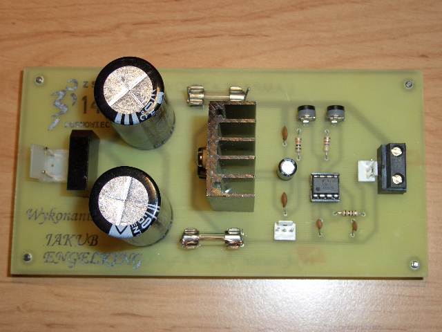

    Włączyłem lapmę i wszystko działało tak jak powinno (tzn pisk, chodził wentylator). Najpierw spalił mi się tranzystor irf840 więc wymieniłem na irf540.
    Teraz pali mi się bezpiecznik 5A umieszczony za zasilaczem, a przed stabilizatorem (drugi jest dla ozdoby).
    Na wyjściu na uzwojenie pierwotne jest napięcie stałe ok 16v a chyba powinno być zmienne:cry:

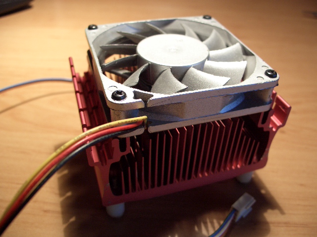

    Chłodzenie mam z Pentium 4 2,5Ghz:-)

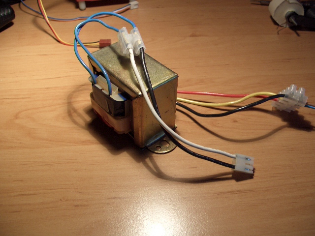

    Trafko zasilające z lampki halogenowej ok 12v - 50w

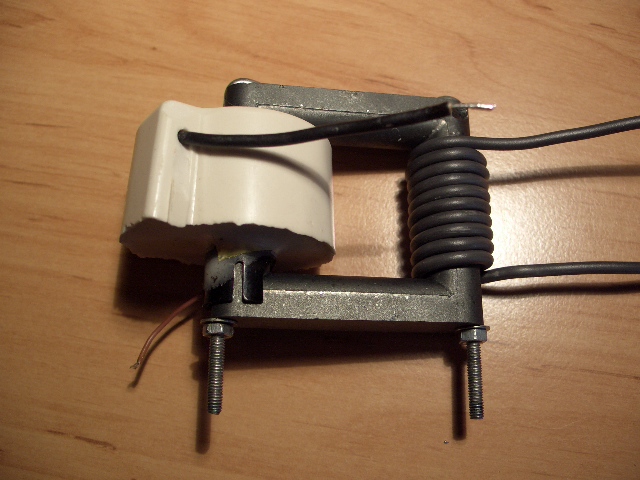

    Uzwojenie pierwotne trafka WN zrobiłem z 10zwojów kabla 1mm\kw

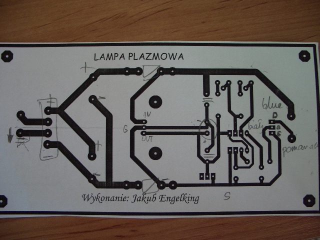

    Wg mnie jest błąd w schemacie ideowym (zaznaczyłem)
    Ostatne zdjęcie przedstawia mój zmodyfikowany projektD
    Bardzo proszę o pomoc bo już cały projekt prześledziłem krok po kroku i nie widzę błędów:| a niedługo muszę zanieść pracę do szkoły.

    Tak oczywiście, na schemacie jest błąd, i to własnie ten który zaznaczyłeś. Podłącz to wszytko do zasilania. Na wyjściu stabilizatora ma być 12V, ale tylko pod warunkiem, ze przed stabilizatorem jest min 15V i jest to układ 7812, lub 9V jeżeli przed stabilizatorem jest min 12V i jest to układ 7809. Teraz trzeba sprawdzić generator. Na wyjściu 3 musi wystepowac przebieg o częstotliwości i wypełnieniu w zależności od ustawień potencjometrów. Do tego celu przydatny jest oscyloskop, ale można prosto sprawdzić za pomocą słuchawki, lub małego głośniczka, no i pod warunkiem, ze częstotliwość nie leży poza zakresem słyszalności. Jeżeli generator działa zostaje tylko mosfet. Dla pewności sprawdź, czy nie ma zwarć wyprowadzeń tranzystora na radiatorze.

    powiem szczerze ze mój kumpel ma ten sam problem ale wystarczy popatrzeć na płytkę i na schemat to jest lekki bubel ale cóż pomęczyć sie trochę i będzie większa satysfakcja i jeszcze możliwe ze poszedł ne555

    sprawdziłem stabilizator i jest ok, wymieniłem układ scalony bo był zepsuty, sprawdzałem na wyjściu us (poprzez głośniczek) i nowy scalak jest ok:D teraz tylko mam problem z tranzystorem ponieważ kiedy sprawdziłem już całość bez podłączonego trafa wn to okazało się że na wyjściu jest prąd zmienny o napięciu takim jak za zasilaczem (ok 15,5v)
    mam drugi nowy taki sam tranzystor (irf540) i po porównaniu ich za pomocą miernika stwirdziłem że są ok (sprawdzałem za pomocą miernika diod i pomiędzy nóżkami 2 i 3 w obu przypadkach pokazał 510 gdy do 2 dałem minus a kiedy do 2 dałem plus to nie pokazał nic) dopiero kiedy na chwilę dotknałem plusem 1 nóżki i z powrotem wróciłem + do 2 to zauważyłem że w przypadku zamontowanego tranzystora pokazuje 360 i szybko rośnie a w nowym 320 i czasem mośnie czasem maleje ale bardzo powoli:|

    jeśli podłączona cewka piszczy a nie ma iskry to masz trafo zepsute (trafo WN) i pamiętaj o uziemieniu trafa WN, bo bez tego są ZNACZNIE gorsze efekty.
    troszke cieńkie (wąskie) ścieżki są dla MOSFET'a, szczególnie dla DRENU i ŹRÓDŁA.
