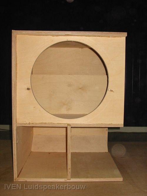

    Co do POL Audio TP118 to w środku wygląda tak :
    Jakie korzyści z połączenia subbasów BR i tuby w obudowie?

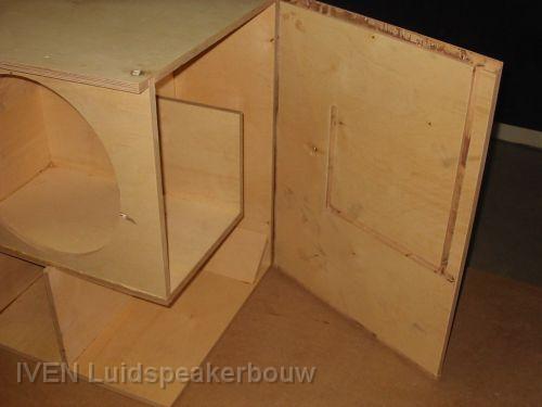

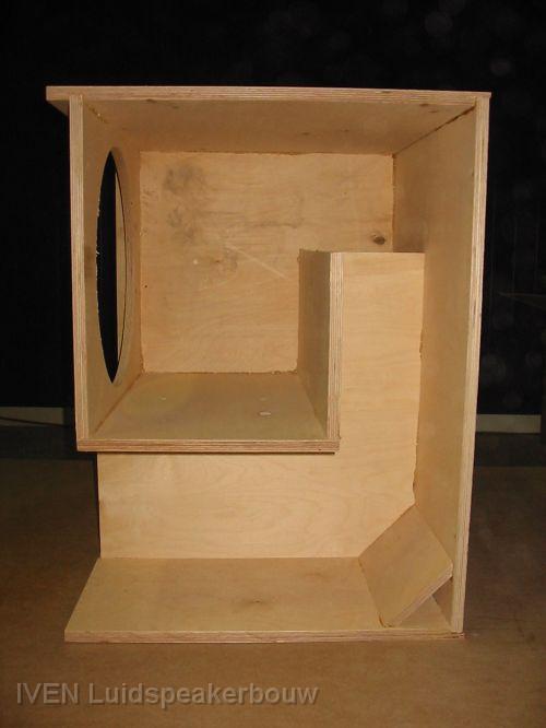

    Wracając do obudowy Polaudio TP118 to dokładnie w środku jest taka jak pokazał kolega Pixelmen. Co więcej kiedyś przez przypadek znalazłem takie zdjęcia z budowy paczki i widać, że ktoś kombinował z tego typu obudowami. Zastanawiam się tylko czy Polaudio było pierwsze czy może jednak ktoś inny...
