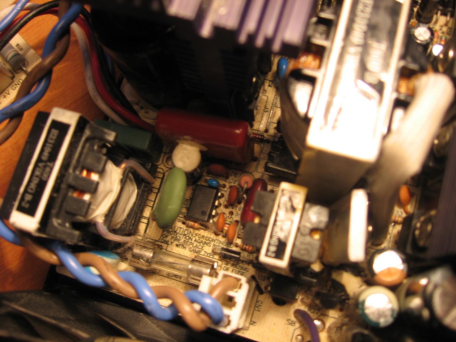

    Są na nich różne napięcia rzędu 100V i więcej aczkolwiek zapewne są sterowane impulsowo (więc mierzenie miernikiem niewiele powie) z układu: TL3842 na, którym niema w ogóle żadnych napięć (?). Tzn. na pinie zasilania tego układu jest jedynie 0,12V czyli i tak jest źle.
    Sądzicie, że mógł pójść ten regulator PWM?
    Szkoda, że dostęp do oscyloskopu będę miał dopiero we wtorek, ale nawet miernik powinien cokolwiek pokazać.
    Warystory przeciwprzepięciowe (są tam dwa pomarańczowe o oznaczeniach KVR) też są ok. i nie mają zwarć.
    Dziwne jest też, że te dwa duże kondensatory elektrolityczne rozładowują się bardzo wolno po wyjęciu wtyczki 230V.
    Są tam dwa rezystory, które są właśnie po to, żeby przez nie rozładować te kondensatory, gdy nie ma podłączonego obciążenia, czyli wtedy gdy nie mają dokąd oddać swojej nagromadzonej energii (standardowo montowane są takie w układach prostownikowych dla bezpieczeństwa).
    Załączam fotkę obszaru z regulatorem, a jest tam jeszcze parę diod zenera i zwykłych zabezpieczających.
    Stronę pierwotną z wtórną oprócz transformatorów, łączy jeszcze tajemniczy element o oznaczeniach:
    :arrow: FOD817

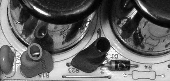

    Sprawdź R23 oraz R15 obok dużych kondensatorów elektrolitycznych po pierwotnej.
    Rezystory są montowane w pionie w koszulkach jak na zdjęciu TUTAJ.
    Sprawdź diody wokół układu 3842 i diodę prostującą napięcie +5V Stand by.
    Wymontuj PFC a w jego miejsce wstaw mostek prostowniczy (nie pomyl wyprowadzeń), a w miejsce bezpiecznika wstaw żarówkę około 40W.

    Sprawdziłem rezystory R23 i R15 mają wartości 150K i 2,5Ω.
    Zgadza się to z kodami paskowymi na nich (tzn ten jeden wg kodu powinien mieć 1,9Ω;) więc rezystory odpadają.

    Jeden rzeczywiście ma 150K/2W, ale drugi ma 1,8Ω/2W.

    Zasilanie do układu pobierane jest z głównych kondensatorów filtrujących poprzez rezystor 150K/2W, a następnie filtrowane kondensatorem elektrolitycznym C7 - 47µF/35V.
    Jeżeli na kondensatorze C7 nie będziesz miał napięcia +12V to układ scalony TL3842 ma zwarcie albo przed kondensatorem C7 jest przerwa, najczęściej na rezystorze R23.
