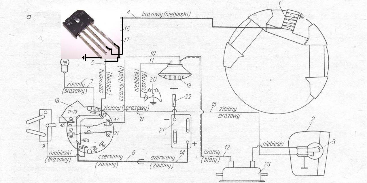

    Witam pisze na tym forum bo jest tu wielu elektryków i mam dwa pytania:
    1.
    Mam motor WSK 125 i zamontowałem dwie nowe cewki świetlne i jak sie okazało nie dają żadnego napięcia założyłem inne cewki i to samo a inne cewki np. ładowania czy zapłonowa dobrze działają co może być przyczyną ze lampy nie świecą :?:
    2.
    Mam mostek prostowniczy taki jak poniżej i jak go podpiąć jak on ma dwa wejścia prądu zmiennego a wsk jest tylko jedna cewka ładowania :| wiec jak to podpiąć :?:

    Wesołych Świąt sprawdż te cewki żarówką i baterią czy mają przejście

    Przewód od cewki podłącz do jednego wejścia AC - tego bliżej wyjscia + , a + daj na akumulator , a to dlatego, że napięcie powinno być prostowane połówkowo przy ładowaniu!
    Maja przejście bo sprawdzałem miernikiem
    Czyli tak mam zrobić jak poniżej?
    • Brak napięcia z cewek świetlnych w WSK 125 - co sprawdzić? 1.JPG (117.75 KB) Musisz być zalogowany, aby pobrać ten załącznik.
  • #5 4947848
    kamil_papa
    Posty: 130
    Ocena: 3
    O to chodzi, ale - nie podłączaj do masy. Zostaw luzem
    czyli mam nie podłączać "-" z mostka nigdzie?

    Witam, jeśli chodzi o cewki świetlne spróbuj zamienić miejscami końcówki jednej z cewek albo odwróć cewkę jeśli to możliwe, co do ładowania to zamiast mostka wystarczy jedna dioda wpięta pomiędzy cewką a akumulatorem.

    Witam.Najpierw złącz razem te kabelki od cewek i weź żarówkę przystaw do kartera wsk i przystaw te kabelki do żarówki z tyłu.Jak będzie świeciła to znaczy że coś z instalacją masz nie tak.

    Już zrobiłem odwróciłem jedna cewkę zeby były obie tak samo i już działa.
    Dziękuje wszystkim użytkownikom że mi pomogli.
