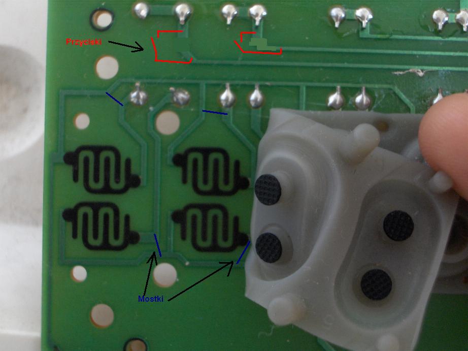

    witam,
    chciałbym przerobić moją starą klawiaturę midi "midistart-2" na kontroler midi pod program do wizualizacji. głównie chodzi o zmniejszenie obudowy oraz wstawienie przycisków jednobiegunowych w odpowiednim układzie (zgodnie z tym co na monitorze komputera). po rozebraniu klawiatury okazało się, że do każdego klawisza dochodzą 2 przyciski. większość przycisków chwilowych ma tylko jedną parę styczników :( w jaki sposób mogę podłączyć przycisk z jednym stycznikiem tak, aby spełniał rolę klawisza klawiatury? czy istnieje możliwość wstawienia potencjometru w miejsce klawisza? klawiatura midi jest dynamiczna. do każdego klawisza klawiatury dochodzą 2 diody 1n4148

    Pomiar szybkości wciskania klawisza w takiej klawiaturze odbywa się na zasadzie pomiaru czasu pomiędzy zwarciem jednego styku a drugiego pod danym klawiszem.
    Osobiście to bym nie niszczył układu odczytu dynamiki klawiatury, bo to ogranicza jej funkcjonalność.
    Jak wciskasz klawisz to najpierw zamyka się jeden styk i układ dekodowania klawiatury zaczyna odliczać w tył od 127 do 1 (dla danego klawisza), jakiś czas później (zależnie od szybkości uderzenia w klawisz) zamyka się drugi styk i układ wysyła aktualny stan licznika wraz z numerem klawisza jako komunikat MIDI NOTE ON.
    Układ połączeń jest mniej więcej taki:
    Jak przerobić klawiaturę MIDI Midistart-2 na kontroler do wizualizacji?
    Nie wiem jakie jeszcze są elementy na płytce ale prawdopodobnie, kontroler klawiatury podaje 0 kolejno na linie S1 oraz S2 i odczytuje równolegle stan linii K0 do K7 (przykładowo) dekodując, które styki są otwarte a które zamknięte.
    Spróbuj sprawdzić czy zwarcie jednego styku (np. tego dalszego od osi na, której zawieszony jest klawisz) generuje komunikat MIDI NOTE ON z pełnym poziomem prędkości (127) i czy rozwarcie go generuje komunikat NOTE OFF.
    Może jeszcze to można spróbować:
    Przycisk zamiast danego klawisza włączamy pomiędzy kontrolerem a diodami danego klawisza. Można albo ciąć ścieżkę albo wylutować końce diod (od strony anod - czyli z przeciwnej strony niż pierścień na obudowie)
    zlutować je ze sobą w powietrzu a przycisk podłączać pomiędzy te wiszące w powietrzu anody diod i pole lutownicze, z którego je wylutowano.
    Należy wstawić mostki zwierające oryginalne pola kontaktowe.
    Klawiatura tak przerobiona powinna generować komunikaty NOTE ON i NOTE OFF z maksymalną prędkością = 127
    Potencjometru nie można wstawić zamiast styków, bo odczyt klawiatury jest dwustanowy a nie przetwornikiem analogowo-cyfrowym jak np. pokrętło modulacji czy odstrojenia (PITCH WHEEL)

    wielkie dzięki za pomoc. co do ograniczenia dynamiki klawiatury - to akurat nie jest mi potrzebne w nowo budowanym kontrolerze, więc mogę pominąć. zwarcie któregokolwiek klawisza z 1 pary nie generuje komunikatu midi. jutro przetestuję opcję zworek :)
    [26.03] wszystko działa jak należy :)
